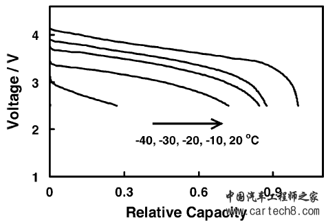

图1是锂离子电池在不同低温下的放电容量曲线示意图(这里用来表示一般的变化趋势)。跟室温20℃相比,低温-20℃下容量衰减已经比较明显,到-30℃是容量损失更多,-40℃下容量连一半都不到了。
是什么影响了锂离子动力电池在高低温度下的性能表现?
图1 锂离子电池在低温下的容量衰减

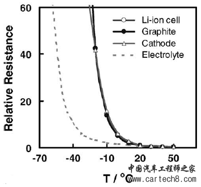

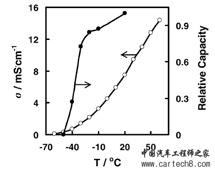

这里看一下影响低温性能的因素。通过对比容量和电解液电导率关系(图2)可以看到,温度越低,电池电解液的电导率越低。当电导率下降之后,溶液传导活性离子的能力就下降,表现为电池内部反应的阻力就会增加(这个阻力在电化学里面用阻抗表示),造成放电能力下降,即容量下降。更进一步,通过测量电池内部各部分(正极、负极、电解液)阻抗可以看到各部分对电池阻抗的影响(图3)。当温度<-10℃左右,正极、负极(图中以石墨为例)的界面阻抗快速增加,而电解液的阻抗大概在-20℃左右之后快速上升,这几个阻抗综合结果就表现为电池阻抗在<-10℃左右快速上升(图中用Li-ion cell表示)。
图2 不同温度下电池容量和电解液电导率关系
图3 不同温度下电池的内部各部分的阻抗大小

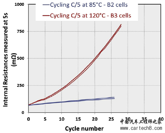

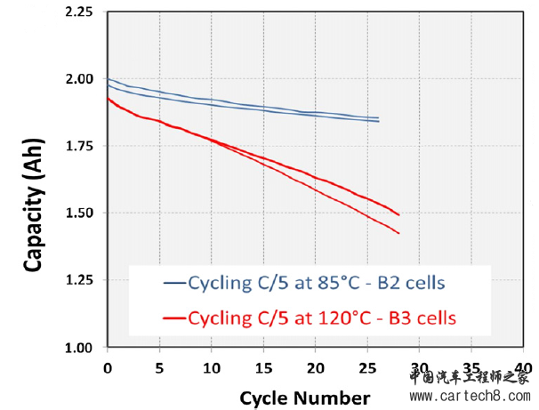

法国著名电池公司Saft曾经通过2Ah圆柱电池(正极材料NCM,使用PVdF粘结剂,负极材料碳,使用CMC/SBR粘结剂)研究了高温对电池性能的的影响,对比了两个电池在不同高温下的情况:
·B2电池-首先在60℃循环2次,然后在85℃下循环
·B3电池- 首先在60℃循环2次,然后在120℃下循环
从图4可以看到,B2电池在85℃下循环26次之后,容量损失大约7.5%,电池阻抗增加100%;B3电池在120℃下循环25次之后,容量损失大约22%,电池阻抗增加高达1115%。
图4 B2、B3电池在高温下的循环曲线和电池阻抗增加曲线

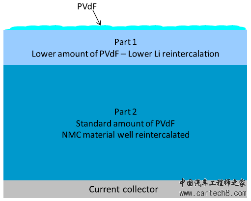

采用图5的模型说明高温120℃下电池正极的变化。在120℃下,部分正极粘结剂PVdF从Part 1区域迁移到正极表面,这造成Part 1区域的粘结剂含量下降,活性材料NMC材料由于粘结剂的缺失,造成了电化学反应的能力下降。在Part 2区域,这部分是正极的主体,粘结剂含量正常,高温影响不大,活性材料可以正常进行反应。
图5 正极在120℃下循环之后的示意图

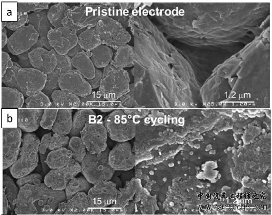

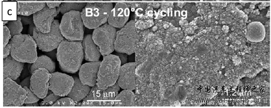

通过分析负极表面可以看到高温对负极的影响(图6)。图6a是负极的初始状态,在85℃下循环之后,负极表面出现了常见的固体电解质相(图6b负极表面被新生成的物质覆盖,造成表面形貌跟初始形貌的不同,有些小的球形物质。SEI:Solid Electrolyte Interface)。当温度上升在120℃时,生成了更多的SEI(图6c,负极表面被更多的颗粒覆盖),消耗了更多的活性锂离子,造成了容量的下降。
图6 负极表面的形貌变化
