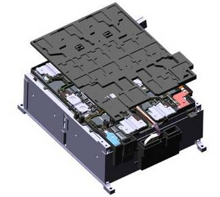

从动力电池系统角度来看,i3自2013年11月份上市以来,共进行了一次升级,即在2016年电量由22kWh,提升为33kWh,电量提高50%,这一次升级,保持了电池包体积、结构不变。
对于2016年升级之前的i3,续航里程在81英里/130公里(33度电的在114英里/183公里),电池包总电量为22kWh,容量60Ah,总电压353V;电池包的总重量约为235kg,比能为93.6Wh/kg(33度电的比能约为140.4Wh/kg)。

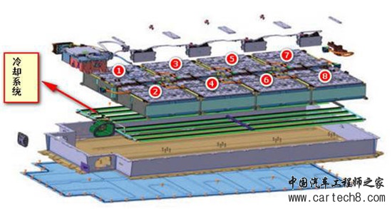

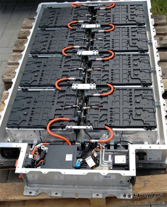

i3电池包共有8个模组组成,每个模组有12个电芯,共计96个电芯,串联。

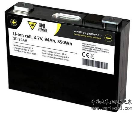

关于94Ah电芯的数据尚没有官方的公布,不过,从ev-power.eu上第三方供应商的信息可以了解到:
额定电压:3.7V,电压区间2.75V-4.15V
推荐的充电/放电电流0.33 C(31A)
循环寿命:80%的深放电循环3200个周期,剩余容量还高达80%的(在94安放电电流下)
最大的放电电流是连续1C和峰值4.3C(413A<5s)
最大的充电电流是连续0.5C
尺寸大小:173*125*45mm
电芯重量:2kg
充电温度范围:0℃ ~ 60℃
放电温度范围:-25℃ ~ 60℃

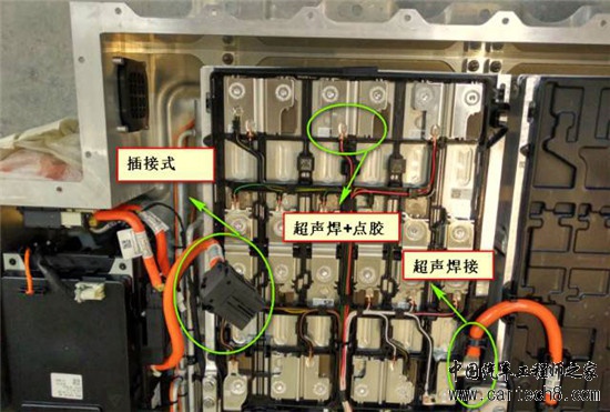

i3的电连接,高压线束(科士达Kostal提供)采用插接式与模组连接,与电极间的连接则通过超声焊实现,采样线先超声焊再点胶的方式与连接片相连。

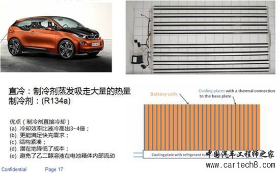

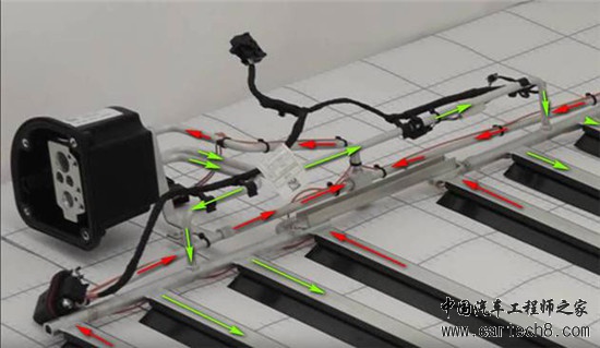

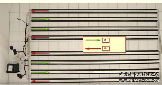

宝马i3的热管理采用直冷方案(也有液冷方案),制冷剂为R134a,制冷剂的进出走向见下图(根据已有信息推断,未经官方证实)。
