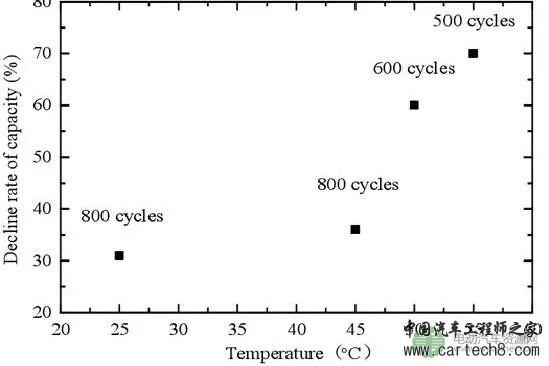

环境污染问题的日渐突出,使得清洁能源成为大势所趋。汽车、轮船、飞机等运输工具的能源消耗占据大量比例。这类移动产品的正常使用,均离不开储能电池。当前,新能源汽车的需求迅速增长。而作为能量存储单元,电池的性能和使用寿命直接决定了电动车的性能和成本,如何提高电池的性能和寿命成为电动汽车的研究重点。目前,电动车辆上使用的动力电池多为锂离子电池,且是由多个单体电池通过串并联方式组成电池组,通常,又称为电池包。锂离子电池在进行充放电时,内部将产生大量的热量。如果散热不及时,会导致电池局部温度快速上升,电池使用寿命大大缩短,严重时甚至会造成电池热失控,汽车发生爆燃。温度上升,电池内阻减小,电池效率提高。但温度的升高,又会加速电池内部有害化学反应速率,进而破坏电池。一般来说,温度上升10℃,化学反应速率增加一倍。下图是实验获得的几种典型电池在不同温度、不同循环次数下的电池容量变化。Ni-MH 电池在45℃条件下工作时,其循环寿命缩短60%;高倍率充电时,温度每上升 5℃,其电池寿命衰减一半。Ni-MH电池的最佳工作温度范围为20~40℃;对于铅酸电池,是25~45℃。Ramadass等人对索尼18650(容量1.8 Ah) Li-ion电池的循环性能进行了研究,电池在25℃和45℃时工作800个循环之后,电池容量分别下降31%和36%;当工作温度为50℃时,600个循环后电池容量下降60%;工作温度为55℃时,500个循环之后,容量下降70%。当动力电池温度过低时,电池的容量和寿命同样会极大衰减。可能的原因包括电解液受冻凝固等。对于部分地区,冬季气温常低于-20℃,电池基本不能放电或放电深度较浅。

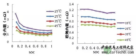

有的研究将不可逆热综合成一项进行确定,即将电池的极化热与焦耳热之和等效为由于电池的全内阻带来的热量。而电池的全内阻则可以通过仪器测定。某些情况下,为细化内部热量分布,还可以使用仪器测量电池的欧姆电阻,欧姆电阻即为焦耳热Qj的产生来源。
动力电池热管理系统之热特性参数
图2 中航锂电70A.h磷酸铁锂动力电池全内阻和欧姆内阻随温度、SOC的变化曲线测试值

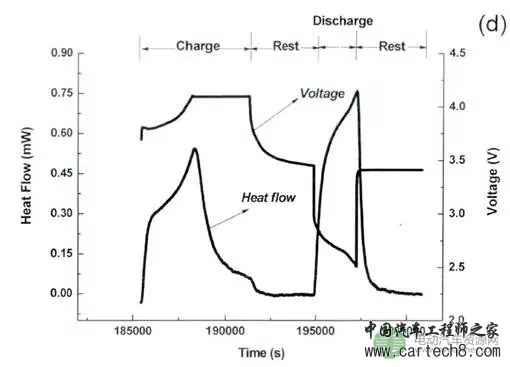

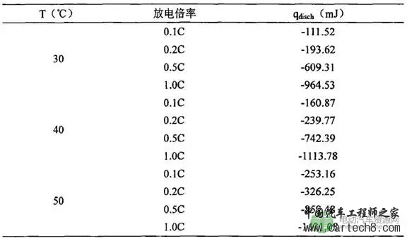

电池的发热速率不是一个固定值。动力电池充放电过程中,电池内部化学反应复杂。热量的产生与电池的类型、充放电速率和工作温度都直接相关,产热机理影响因素的复杂性使得很难直接使用数值方法对电池的发热速率进行模拟计算。下图是50℃工作环境温度下某LiFePO4锂离子电池在1C充放电时电压和热流随时间的变化曲线,可见其综合热流密度随时间变化的复杂程度。表格中对比的该电池在不同放电倍率、不同工作温度下的发热量,亦表现出极大不同。
动力电池热管理系统之热特性参数
图3 50℃工作环境温度下CR2025型LiFePO4锂离子电池在1C充放电时电压和热流随时间的变化曲线
动力电池热管理系统之热特性参数
表1 不同工作环境温度下CR2025型LiFePO4锂离子电池在不同放电倍率下产热量对比(负号表示放出热量)
上述图表仅表述的是LiFePO4锂离子电池的相关实测数据,当电池类型变更,电池的放热特点又有不同。目前,通常采用的研究方法是实验与数值模拟相结合:首先使用试验方法测量典型电池在某些典型温度、不同充放电速率下的产热速率,获得的测试数据通过拟合物理控制方程得出等效的反应热参数,将这些反应热参数加载到数值模拟的模型中,模拟电池在温度连续变化时的电池发热速率。在电池组热管理方案设计过程中,也可以使用数值模拟来预先查看设计效果。务必需要注意的是,当细致地研究单体电池在充放电过程中电池随温度的实时变化时,简单地将电池的发热速率设定为一个固定值,可能造成模拟结果或理论计算结果有很大误差。在热管理系统设计中,为考虑计算效率,则可以根据测试所得的总产热量除以时间得到一个平均生热功率。

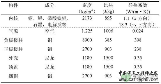

导热系数:导热系数是矢量,由于电池由多种材质组合而成,在不同方向上,材质并不相同。导热系数的确定,需要获得电池内部的详细成分构成及对应的几何尺寸参数,通过当量导热系数的计算公式分别获取。
下表为中航锂电70A.h磷酸铁锂动力电池的当量热物理参数和内部相应的内部组成材料属性。
表2 中航锂电70A.h磷酸铁锂动力电池热物理参数
