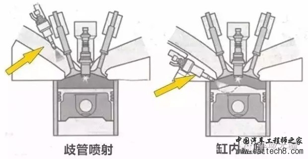

传统的发动机一般采用多点电喷技术,是指喷油嘴安装在进气岐管中,汽油在进气歧管内与空气混合,形成混合气后再进入气缸燃烧。多点电喷沿用了十几年,被一代又一代的优化和改进,有成本低,制造维护方便,性能稳定等优点。

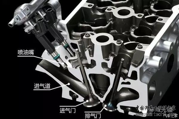

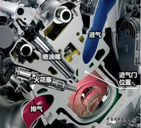

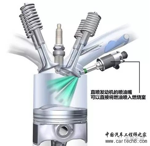

缸内直喷,顾名思义就是指喷油嘴安装在发动机缸体上,汽油在火花塞点火前直接喷进发动机气缸。这种供油形式,汽油不需要先与空气在岐管中混合,而是直接进入气缸中,在很短的时间内就要与空气混合,做好点火前的准备。因此,缸内直喷对发动机的技术要求比较高。
1)需要一套高压油轨系统,这套系统能保证喷油压力足够高,能够在需要的时刻将足够量的汽油在非常短的时间内精确的喷入到气缸。
2)需要一组精密的多孔喷油嘴,使汽油能够在高压作用下迅速雾化,满足点火条件。
3)活塞顶部的燃烧室形状也必须要经过多次的设计优化,使得喷入气缸中的汽油利用燃烧室的特殊形状,形成滚流,提高燃烧速率。
可见,缸内直喷无论是在设计层面、制造层面以及电控方面,都要比多点电喷要求更高。

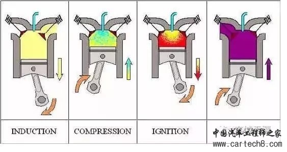

普通的发动机在正常工作状态下,气缸内的汽油与空气混合充分,均匀地分布在气缸中的,这种燃烧方式为正常的均质燃烧。正常均质燃烧时,空气和汽油的比例大概是14.7,这就是我们所说的标准空燃比。当汽油比较稀时,实际空燃比就大于标准空燃比,也就是空气相对较多了。当汽油稀到一定的程度时,混合气就无法被点燃,这就是点火的边界条件。
想象一下,如果有一种技术,能在点火的那一瞬间,让火花塞附近的混合气较浓,满足点火边界条件,而远离火花塞的混合气较稀,点火时火花塞附近的混合气先燃烧,火焰再传播到远离火花塞的燃烧室空间。这样一来,虽然整个燃烧室内混合气的平均浓度远低于燃烧边界条件,但是混合气依然可以被点燃。这种思路就是分层燃烧的核心原理。
那么,要怎样才能实现在点火的一瞬间,火花塞附近的混合气较浓,其余地方的混合气较稀呢?多点电喷肯定不行,因为汽油喷射在进气岐管中,在进入气缸前就已经充分混合了,混合气进入气缸时就是均匀的了。基于此换个思路,如果把喷油嘴直接安装在气缸内,在点火前的一瞬间朝着火花塞附近的方向喷油,让汽油没有充分足够的时间跟气缸内的空气完全混合,火花塞附近的混合气较浓,而远离火花塞的混合气较稀,这样不就可以实现分层燃烧了!

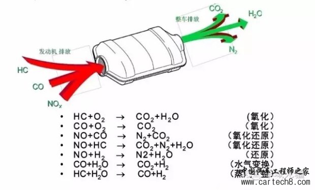

而在分层燃烧的过程中,由于空气远多于汽油,因此空气是富余的,而在高温高压的环境下,空气中的氮气和氧气则会相对反应,生产可恶的氮氧化物(NOX)。而且,其生产速度远超过三元催化器的催化速度。
为了解决排放的氮氧化物,厂商在排气系统的三元催化器后面增加了一个叫氮氧化物存储催化器的东西,在分层燃烧工况时,它把平时多余的来不及催化的氮氧化物转化为硝酸盐的形式存储起来,在均质燃烧的工况下慢慢催化分解。
这看起来解决了问题,但是,由于化学反应原因,氮氧化物存储催化器不仅仅会存储氮氧化物,还会将汽油中的硫存储起来,硫的存储会占据大量了反应物,降低转化效率。

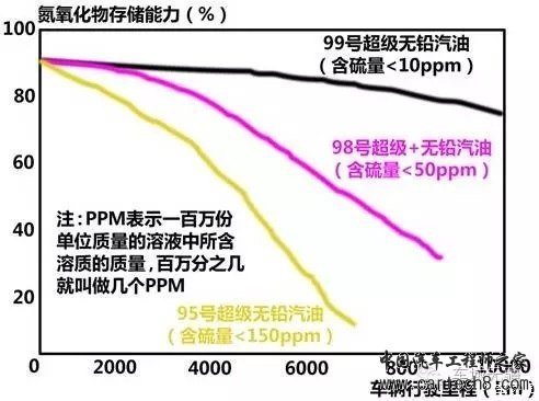

因此,使用分层燃烧的前提条件是要使用硫含量低的汽油。而目前国内的油品硫含量较高,见上图黄色曲线,不满足使用分层燃烧对汽油的要求,这就是大众在国内取消掉分层燃烧的原因。
