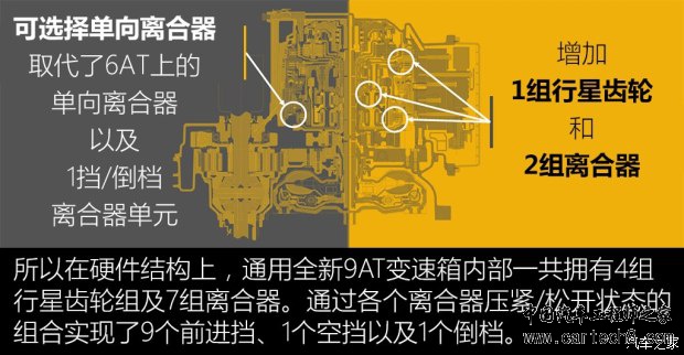

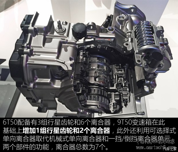

  尤其在硬件方面,全新9AT变速箱在6AT变速箱的基础上增加1组行星齿轮和2组离合器,采用可选择单向离合器取代了6AT变速箱上的单向离合器以及1挡/倒档离合器单元,在增加挡位的同时使变速箱体积得到有效控制。

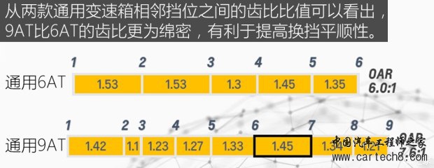

● 更绵密的齿比与更大的齿比变化范围
  随着挡位数的增加而带来的好处也是显而易见的,挡位间齿比变化可以做得更小(通俗地说就是齿比更绵密),高挡位的齿比可以做得更小,高速巡航发动机转速更低更省油。

  通用9AT变速箱1、2挡齿比相比ZF 9AT变速箱更为接近,理论上1挡升2挡时的闯动会更小。拿到试驾车后我们会仔细测试下通用9AT在1挡升2挡时的平顺性。通用9AT变速箱对于挡位实用性更为注重,只设置了2个超速挡,车辆能够在更低的车速挂上第9挡以增强变速箱挡位的实用性。通用9AT变速箱齿比范围为7.56:1,相比此前6AT的6.0:1更大,这意味着变速箱能够更好地兼顾提速性能和高速巡航燃油经济性。此外,挡位数的增加也让发动机能够选择在燃油经济性更佳的转速运行,降低油耗。虽然,通用9AT的齿比范围小于采埃孚9AT的9.81:1,但在齿比设置上更为符合中国市场路况,这点值得肯定。

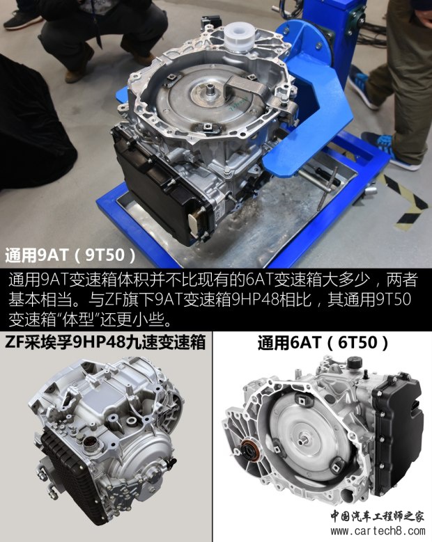

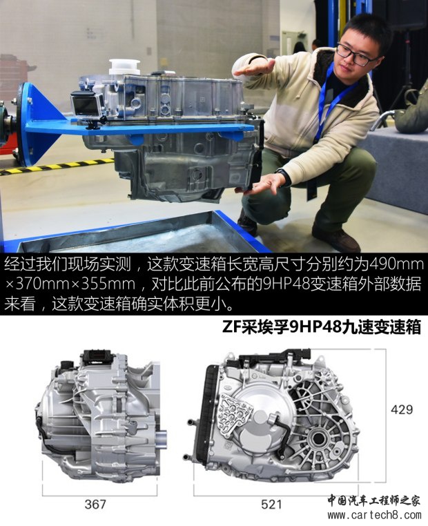

● 挡位增加了3个,体积是不是也变大了呢?
  9AT变速箱比6AT多了3个挡位,那体积是不是也相应增加了呢?然而实际上由于内部换挡结构作了较大幅度的优化,9AT的体型基本与现有的6AT(6T50)变速箱相当。而与ZF的9速变速箱相比,这台9T50的体型也不显得臃肿。ZF旗下代号为9HP48的9AT变速箱长宽高尺寸分别为521mm×367mm×429mm,9T50变速箱经过我们现场测量,长宽高尺寸大约为490mm×370mm×355mm,体积比ZF的变速箱更小。

● 可选择单向离合器的作用:

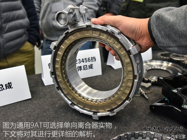

  自动变速箱主要由操纵机构、液力变矩器、行星齿轮、离合器等部件构成。9T50的9个挡位通过4组行星齿轮和7个离合器来实现9个挡位,相比之下通用现有的6AT变速箱只有3组行星齿轮和6个离合器。其中,9T50利用一套可选择式单向离合器实现了6AT上机械式单向离合器+一挡/倒挡离合器单元两个部件的功能,这对缩小变速箱体积有很大的帮助。
汽车之家

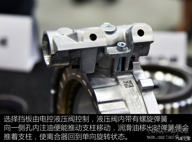

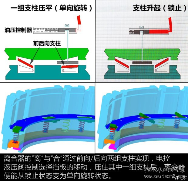

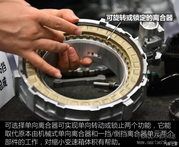

  什么是可选择单向离合器(Selectable One-way Clutch)?通用官方称,该单向离合器是变速箱实现“小尺寸”的关键技术之一,早在2006年通用推出的6L80系列6AT变速箱上,可选择单向离合器就已经有所应用了,算下来这种设计的使用时间已经超过10年。
汽车之家
汽车之家
汽车之家
  离合器主要由两组离合器片和一个可转动的选择挡板构成,其中一个离合器片上带有前向/后向两组支柱。电控液压阀控制选择挡板转动一定角度,压住反向支柱后,离合器便可实现单向转动。选择挡板复位后前向/后向支柱便固定住两个离合器片,实现锁止功能。

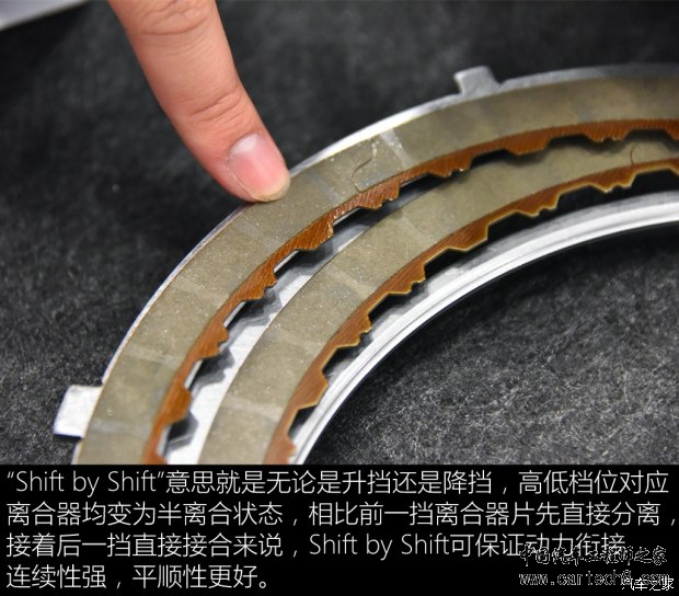

   换挡时如何保证换挡平顺性?通用集团有一项专利技术被称为“Shift by Shift”。无论是升挡还是降挡,在换挡过程中,相邻挡位的两个离合器在换挡瞬间均处于“半联动”状态,让齿轮转速有一个短暂同步过程,从而提升换挡平顺性。主流AT变速箱也会采用类似的控制策略来提升平顺性,但整个换挡过程控制水平高低与厂家调校经验有较大关系,经验丰富的厂家自然能调出更好的效果。“Shift by Shift”这项专利在6AT变速箱(6T50)上就已开始应用,并在9AT上延续了下来。

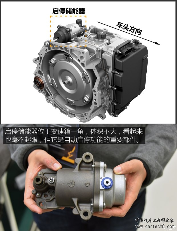

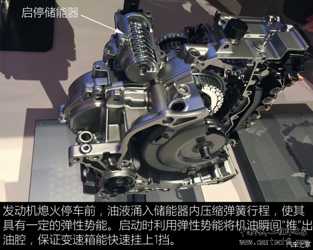

● 启停储能器是自动启停功能的重要一环:

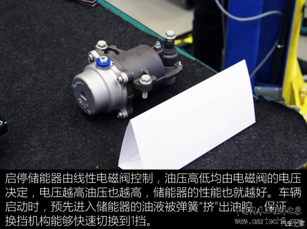

  此次9AT变速箱还搭载了一款新设备,即启停储能器(Start/Stop Accumulator,也被称为启停蓄压器)。尽管不少车主觉得自动启停是个十分“鸡肋”的配置,但不可否认的是,经过试验证实,经常使用启停功能对燃油经济性确有一定的效果,油耗最多可降低10%。
汽车之家
汽车之家
汽车之家
汽车之家
  启停储能器内部主要由弹簧和油腔构成。发动机熄火前,油液已经预先涌入油腔内压紧弹簧,使弹簧具有一定的弹性势能。在车辆启动加速的一瞬间,储能器释放弹力势能将腔内油液“挤”出油腔,保证换挡机构能够快速切换到1挡,理论上达到发动机启动的同时车辆便能向前行驶,与发动机启动后带动油泵挂挡的变速箱相比启动速度更快。目前海外市场君越车型所使用的8AT变速箱(发动机为3.6L V6)已配备由博格华纳提供的启停蓄能器,未来探界者上使用的该部件或也将由博格华纳提供。
