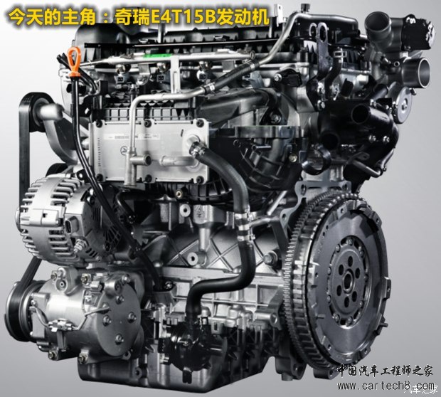

作者:买车大师 前段时间,小编的朋友圈被这样一条新闻刷爆了——身为自主品牌开发发动机的领军企业,奇瑞扔出了一颗重磅炸弹
前段时间,小编的朋友圈被这样一条新闻刷爆了——身为自主品牌开发发动机的领军企业,奇瑞扔出了一颗重磅炸弹,其开发了一款代号为E4T15B的1.5L直列四缸涡轮增压发动机,其标定热效率高达37.1%,超越了此前创造了量产汽油涡轮增压发动机此方面记录的丰田8AR-FTS型2.0L直列四缸涡轮增压发动机和丰田8NR-FTS型1.2L直列四缸涡轮增压发动机(这两者最大热效率皆为36.2%)。
简而言之,就是丰田的发动机处于世界一流水平,而奇瑞的E4T15B发动机就是世界超一流的水平。这不仅对于奇瑞,对于整个中国自主汽车品牌都是一个里程碑。
对此,刚好小编有个小伙伴正好在大众汽车任职发动机攻城狮,听到这个消息后,他说,丰田喜一郎的棺材板快盖不住了!奇瑞是不是在吹牛?!
但真的是这样吗?小编认为,不妨冷静下来,从根本上解读下,发动机热效率这件事,为什么37.1%就能算是世界一流水平了。还有一点更重要的是,奇瑞的发动机真的这么厉害吗?

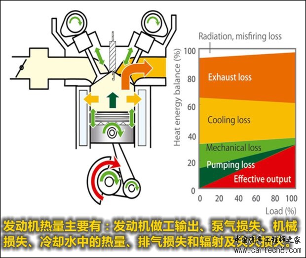

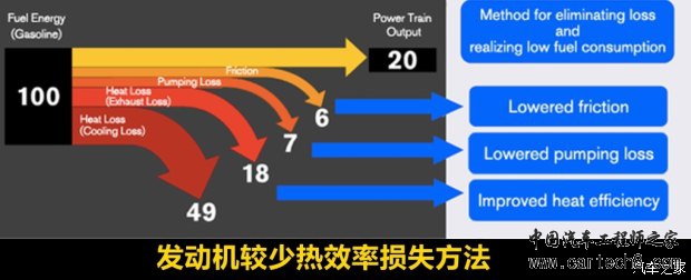

从卡诺循环中我们可以很容易地找到提升热效率的方法:既然环境温度TC无法改变,那么就需要提升热源温度TH。不过,制约热源温度提升的因素也是制约发动机效率提升的难点:如发动机材料的耐热性、加工工艺、燃烧控制等。这一展开将会涉及到材料学、机械设计、热力学等等。
除了热源温度提升困难外,发动机本身需要冷却,会有机械摩擦,需要吸入新鲜空气,排出空气,这都会损耗相当一部分的能量。这些理想与现实的差距,都是阻碍发动机提升效率的因素。
同样,我们也可以发现,提升热效率的途径也很简单——缩小理想与现实的差距,降低损失。但如何降低损失却是发动机攻城狮们所遇到最大的困难。

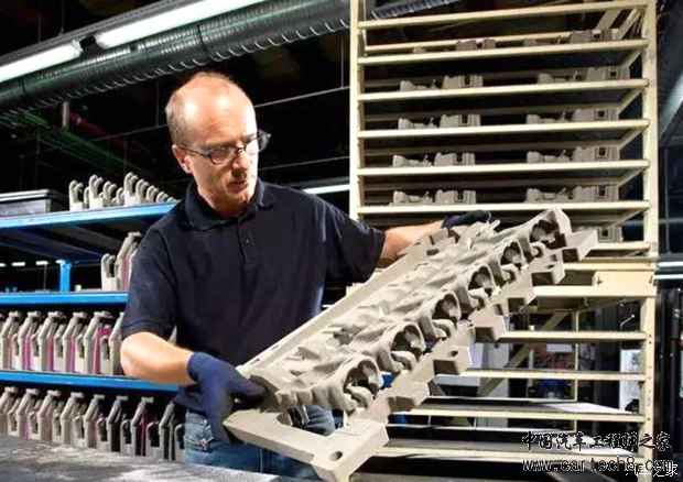

b.制造精度
制造一台发动机需要经过金属铸造、机械加工以及人工装配这三大流程。与国际水平相比,自主品牌发动机不论在金属铸造还是机械加工上任然存在这一定的差距。其最主要的还是体现铸造所使用的金属材料、机械加工的精度上。此外,想要提高加工精度,同样也要付出更多的成本。

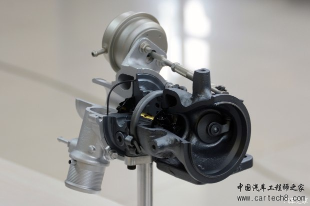

在涡轮增压器上,奇瑞选择了来自于霍尼韦尔的低惯量技术的涡轮增压器,从而实现了E4T15B发动机的“低转高扭”需求,实现了在1250转的低转速区涡轮开始介入,并且在1500转时就能爆发出90%的最大扭矩。

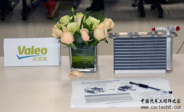

由于进入涡轮的气体是高温状态,为确保进气温度在合理范围,E4T15B发动机的集成了中冷器进气歧管技术,不仅解决了爆震,同时加快了热车速度并进一步提升了热效率。
