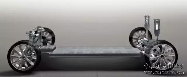

而现代汽车的结构设计其实已经很死板了,留给电池组的空间也就那么一点,大部分车型都集中在坐舱地板下方,当然这也是出于安全性和空间性的考虑。
所以说,电池数量已经被限制在某一个区间内,无法大幅提升。想要增强电池车性能,唯有在能量密度上做文章。

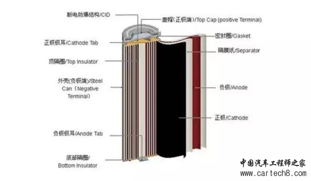

△圆柱形锂电池结构图
关于电池能量密度,现在我们都知道了它俨然是目前电池行业,甚至是电动汽车行业向前大跨步的最明显的突破口,但是突破它,真的是很难啊!

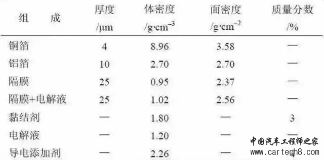

△典型电池设计非活性物质(除引线等)的占比
据悉,电池的能量密度基本由电池的正负极决定的,但只是正负极活性材料也不能保证电池能发上电,得有很多非活性物质,比如导电辅助剂、活性粉末之间的粘结剂、隔离膜、阴阳极的箔材、绝缘固定的胶纸、铝塑膜壳或者钢铝壳等等。
我们中大部分人总是有意无意的忽略这部分物质的含量,得出的能量密度与事实相差较大,误导吃瓜群众。其实,这部分相当重要,就拿过去十几年的技术进步来说,电池能量密度的提升主要就是靠着活性物质占比的提升来实现的。

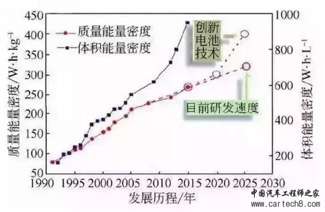

△能量密度的变化与预测
除了提升活性物质占比,还有不少公司和企业在电池轻量化上下功夫。通过辅材(钢壳、箔材)轻量化技术和电芯空间利用率优化设计,来提升电池的能量密度,但是这种做法是有一定风险的。相对会牺牲一点单体电池在设计上的安全性和一致性,我认为这没有必要,毕竟电池的稳定关乎安全,一定要谨慎为之。

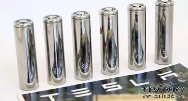

△此前特斯拉御用的松下18650电池
还有的就是以增大原来电池尺寸来达到电量扩容的效果。
我们最熟悉的例子莫过于:率先使用松下18650电池的知名电动车企特斯拉将换装新款21700电池。而原因并非18650电池有任何质量问题,只是18650电池单颗容量小,普遍在2-4Ah左右,串并联数量过多,单体失效风险概率较大,导致其在电动汽车领域的应用受到一定的限制。

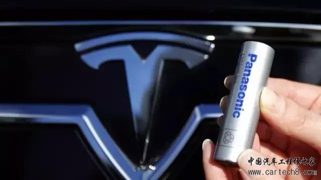

△图中为21700电池
而21700电池在尺寸上相比18650电池(直径18mm,长度65mm)更大,达到了直径21mm,长度70mm。如果想再形象一点来考虑这个问题,我们不妨来看看来自Hitech Energy的计算,仅考虑单体的密集堆积进行计算,可知:30支21700的体积是40支18650体积的1.1倍,质量则为0.97倍。
在同等能量下,所需电池的数量可减少约1/3,电池包内部金属连接件数量减少,从而进一步降低电池包的重量,整车的能量密度将得到部分提升,达到接近300kw/kg。

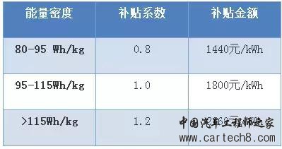

据我了解,在我国,电池系统能量密度的提升与政府补贴金额是密切相关的,所以很多相关企业都加紧了提升电池能量密度的步伐。2017年3月1日,中央四部委印发了《促进汽车动力电池产业发展行动方案》通知,明确指出了“将提高电池比能量作为今后的重点发展目标之一”。
△2016年的政府对于电池生产企业的补贴标准
