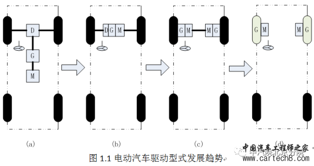

集中驱动式电动汽车与传统内燃机汽车的驱动结构布置方式相似,用电动机及相关部件替换内燃机,通过变速器、减速器等机械传动装置,将电动机输出力矩,传递到左右车轮驱动汽车行驶。集中驱动式电动汽车操作实现技术成熟、安全可靠,但存在体积较重,效率相对不高等不足。随着纯电动汽车技术研究的深入,纯电动汽车的驱动系统的布置结构也逐渐由单一动力源的集中式驱动系统向多动力源的分布式驱动系统发展。图1.1为电动汽车不同驱动系统的结构示意图。图1.1(a)为单电动机集中驱动型式,由电动机、减速器和差速器等构成,由于没有离合器和变速器,可以减少传动装置的体积及质量。图1.1(b)也为单集中驱动型式,与发动机横向前置前驱的内燃机汽车结构布置方式相似,将电动机、减速器和差速器集成一体,通过左右半轴分别驱动两侧车轮,该布置型式结构紧凑,多用于小型电动汽车上。图1.1(c)为双电机分布驱动型式,两个驱动电机通过减速器分别驱动左右两侧车轮,可通过电子差速控制实现转向行驶,以取代机械差速器,该驱动方式为目前研究的热点。图1.1(d)为轮毂电机分布式驱动型式,电动机和固定速比的行星齿轮减速器安装在车轮里面,省去传动轴和差速器,从而使传动系统得到简化。该驱动方式对驱动电机的要求较高,同时控制算法也比较复杂。

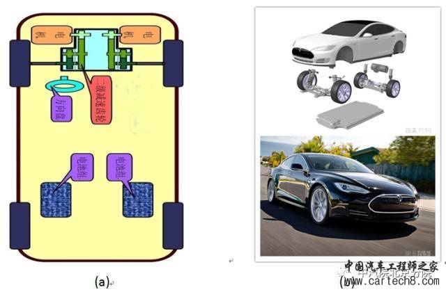

在该驱动型式中,电机与固定速比减速器连接,通过半轴实现对应侧车轮的驱动,由于电机和减速箱布置在车架上,因此在现有车身结构的基础上,稍加改动,该驱动型式即可推广应用。图2.1中的两种电动汽车均采用该驱动型式。其中,图2.1(a)为北京理工大学研发的具有防滑差速功能的双电机分布式驱动车辆结构示意图;图2.1(b)为美国特斯拉公司推出的Tesla Model S型电动汽车及结构示意图。图2.1(c)德国的奥迪R8e-tron纯电动跑车,采用四台异步电动机分布式驱动,百公里加速仅4.8s。

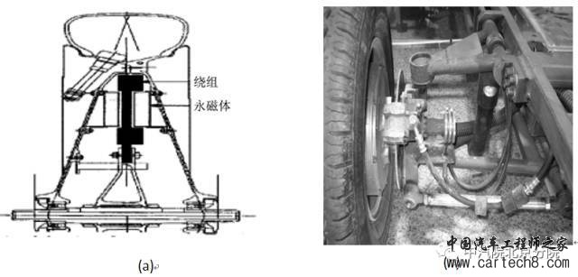

轮边电机驱动型式是将驱动电机安放于副车架上,驱动轮从其对应侧输出轴获取驱动力。轮毂电机驱动型式是将电机和减速机构直接放在轮辋中,取消了半轴、万向节、差速器、变速器等传动部件。轮边电机驱动型式或轮毂电机驱动型式均具有结构紧凑、车身内部空间利用率高、整车重心低、行驶稳定性好等优点。图2.2(a)为一体化轮边驱动系统,由悉尼科技大学与澳大利亚国立科学机构CSIRO共同开发完成,并在三轮太阳能电动车Aurora中得到实际应用,该车通过电机本体和车轮轮辋的一体化设计,最高车速可达72km/h。图2.2(b)为同济大学研制出采用轮边驱动型式的“春晖二号”纯电动车,该电动车的四个车轮通过低速永磁直流无刷轮毂电机直接驱动,并匹配了相应的盘式制动器用于制动。图2.2(c)为比亚迪公司推出的采用轮边电机驱动的纯电动大巴。
