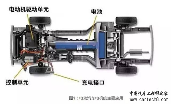

我国车用电机在全球资源条件下具有明显的比较优势,发展潜力较大。从新能源汽车的产业链来看,受益端将主要集中在核心零部件领域。国内车用驱动电机行业现状:电机业中的小行业、但制造门槛高,电机驱动系统还存在较多差距与不足,但国内政策扶持将加快产业步伐。作为新能源汽车的核心部件(电池、电机、电控)之一,图1,驱动电机及其控制系统未来发展前景可观。

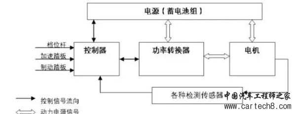

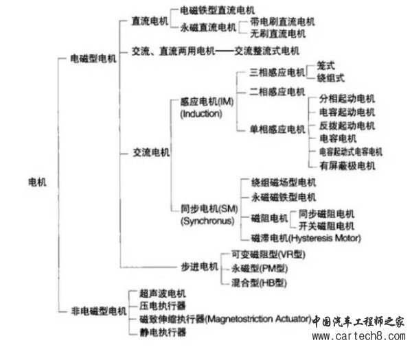

  驱动电机系统是新能源车三大核心部件之一。电机驱动控制系统是新能源汽车车辆行使中的主要执行结构,其驱动特性决定了汽车行驶的主要性能指标,它是电动汽车的重要部件。电动汽车的整个驱动系统包括电动机驱动系统与其机械传动机构两个部分。电机驱动系统主要由电动机、功率转换器、控制器、各种检测传感器以及电源等部分构成,结构如下图2所示。电动机一般要求具有电动、发电两项功能,按类型可选用直流、交流、永磁无刷或开关磁阻等几种电动机,如图3。功率转换器按所选电机类型,有 DC/DC 功率变换器、DC/AC 功率变换器等形式,其作用是按所选电动机驱动电流要求,将蓄电池的直流电转换为相应电压等级的直流、交流或脉冲电源。
  电机是应用电磁感应原理运行的旋转电磁机械,用于实现电能向机械能的转换。运行时从电系统吸收电功率,向机械系统输出机械功率。电机驱动系统主要由电机、控制器(逆变器)构成,驱动电机和电机控制器所占的成本之比约为1:1,根据设计原理与分类方式的不同,电机的具体构造与成本构成也有所差异。电机的控制系统主要起到调节电机运行状态,使其满足整车不同运行要求的目的。针对不同类型的电机,控制系统的原理与方式有很大差别。
图 2 电动机驱动系统的基本组成框图
  图3 电机的分类(按原理)

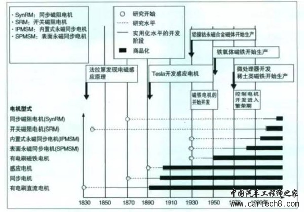

  我们先比较各种电机的发展历史,从图4上我们可以看到,有刷直流电机、一般同步电机、感应电机与有刷磁铁电机商品化历史最长,其产品更新换代不断,而且迄今还在应用。而自上世纪80年代开始进入商品化的表面永磁同步电机与1990年代以来研制开发的开关磁阻电机、内置式永磁同步电机以及最新的同步磁阻电机相继进入市场,并在电动汽车与混合动力车上获得应用。

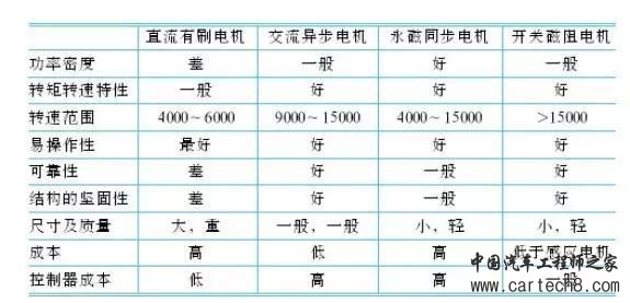

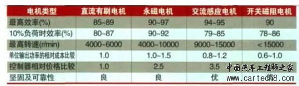

  就目前发展水平,各类驱动电机基本性能比较如下:
  图5:各类驱动电机基本性能比较
  图6:各类驱动电机基本性能比较
  然后再比较各种电机在哪些新能源汽车上应用比较广。异步电机主要应用在纯电动汽车,永磁同步电机主要应用在混合动力汽车中,开关磁阻电机目前主要应用在客车中。而从中国不同种类新能源汽车驱动电机的应用来看,目前交流异步感应电机和开关磁阻电机主要应用于新能源商用车,特别是新能源客车,开关磁阻电机的实际装配应用较少;永磁同步电机主要应用于新能源乘用车。
