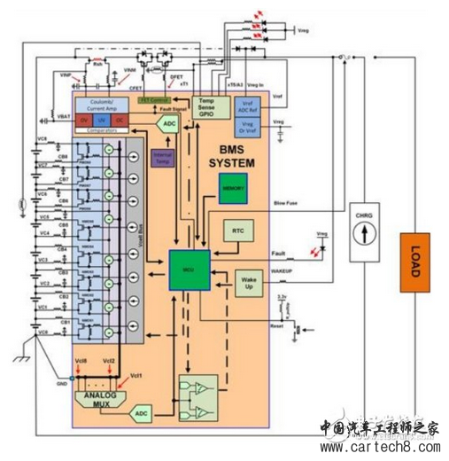

  Maxim方案
  Maxim系列产品构建完备的12节电池监测方案,Maxim的电池监测器(MAX172XX等系列)、电池保护器(DS277X系列)以及电池选择器(MAX1538)能够有效延长电池工作寿命,确保安全、可靠的系统工作。其系列高压器件有助于实现向低碳能源方案的转变,器件集成了先进的功能,可降低电池管理系统的尺寸、成本和设计复杂度。消费者则可获得更高的系统可靠性、更长的电池使用时间和更快的产品上市时间。
  Maxim方案特点:
  1.极大地简化了多节电池组的设计。器件包含12个测量通道,采用电容隔离式阶梯形SMBus通信总线,大大减少了元件数量,降低成本。这种独特的架构允许连接多达31个器件至串联电池组,对多达372节电池进行监测。基于电容的接口提供了成本极低的电池组间隔离,消除了级联电气故障。
  2.具有优异性能,Maxim的高压、小尺寸BiCMOS工艺具有业内最高耐压(80V)和优异的ESD保护(±2kV,人体模式)以及热插拔功能,在较宽的工作温度范围内确保符合AEC-Q100标准,保持高度可靠性。
  3.模拟前端包含12通道电压测量数据采集系统和一组高压、带故障容错的开关输入。高速、12位ADC对测试的电池电压进行数字化。采用两相扫描技术,获取电池测量数据并修正误差,该技术可同时测量电池电压,在10μs内完成全部120节电池的电压测量采样,即使在嘈杂系统中也能确保优异的精度。在整个电池标称工作温度范围内误差小于±0.25%,在整个AEC-Q100 2类温度范围内误差小于±20mV。
  4.可将功耗降低10倍(工作模式下电流为100μA),以延长电池使用时间。独特的内置关断电路将功耗降至极低水平(漏电流仅为1μA),使电池可以保存若干年,而不损耗电池电量。
  5.针对汽车应用优化设计,Maxim方案内部具有配置和自诊断模式,这对于安全监测系统的工作至关重要,能够在存在磁场和瞬态噪声的恶劣环境下确保无故障工作。Maxim采用大电流注入、带状线和车内监测等多种方式对IC进行全面测试,确保在具有强瞬态电信号和磁场干扰的电动车电池组中可靠工作。器件具有FMEA标准规定的引脚开路和短路故障检测功能,并能够处理内部电路故障。
Maxim方案图

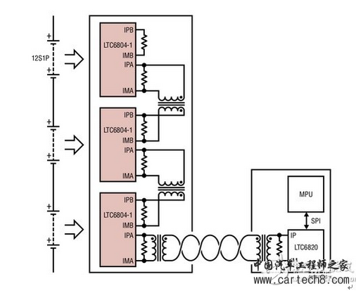

  Linear Technology方案
  Linear technology的多节电池、高电压电池组监视器系列是完整的电池监视 IC,它们内置了 12 位 ADC、精准的电压基准、一个高电压输入多工器和一个串行接口。可以把这些器件串联起来 (无需使用光耦合器或光隔离器) 以监视到长串联接电池中每节电池。
  Linear Technology的LTC6804-1 / LTC6804-2 - 多节电池的电池组监视器,专为汽车和运输应用,特定封装的 AEC-Q100 数据。
  方案特点:
  1.可测量多达 12 个串联电池的电压,可堆叠式架构能支持几百个电池
  2.内置 isoSPITM 接口: 1Mbps 隔离式串行通信,采用单根双绞线,长达 100 米, 低 EMI 敏感度和辐射
  3. 1.2mV 最大总测量误差,可在 290μs 内完成系统中所有电池的测量:同步的电压和电流测量
  4. 具频率可编程三阶噪声滤波器的 16 位增量累加 (ΔΣ) 型 ADC
  5. 针对 ISO26262 标准的系统工程设计,具可编程定时器的被动电池电荷平衡
  6. 5 个通用的数字 I/O 或模拟输入: 温度或其他传感器输入,可配置为一个 I2C或 SPI 主控器
  7. 4μA 睡眠模式电源电流
Linear Technology方案应用图

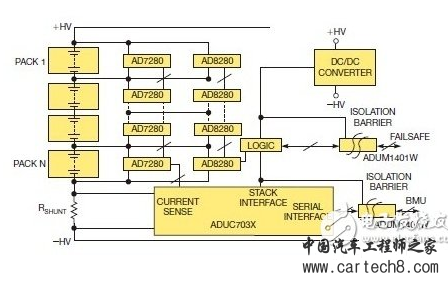

  ADI 方案
  ADI的AD7280A 内置对电动汽车所用叠层锂离子电池进行通用监控所需的全部功能。该器件具有多路复用电池电压和辅助ADC测量通道,可用于最多6个电池的电池管理。同时提供±3 ppm内部基准电压,使电池电压精度可达±1.6 mV。ADC分辨率为12位,转换48个单元只需7 μs时间。
  AD7280A采用单VDD电源供电,电源电压范围为8 V至30 V(绝对最大额定值为33 V)。该器件提供六个差分模拟输入通道,以处理整个VDD范围内的大共模信号。各通道允许的输入信号范围(VIN(+)至VIN(?))为1 V至5 V。输入引脚可接受六个串联叠置的电池。此外器件内置六个辅助ADC输入通道,可用于温度测量或系统诊断。
  AD7280A内置片内寄存器,可根据应用要求对通道测量的时序进行编程。另外还内置动态提醒功能,可检测电池电压或辅助ADC输入是否超出用户定义的上限或下限。AD7280A具有电池平衡接口输出,用来控制外部FET晶体管,允许各电池放电。
  AD7280A内置的自测功能可在内部将一个已知电压施加于ADC输入。利用菊花链接口,最多可将八个器件堆叠起来,而无需单独的器件隔离。
  AD7280A仅需一个电源引脚,正常工作条件下的功耗为6.5 mA,转换速率为1 MSPS。
ADI 电池管理系统(BMS)方案图
