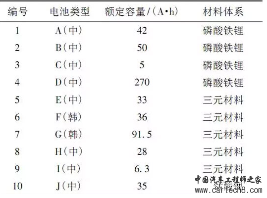

依据GB/T31484GB/T31485GB/T31486检测标准,分别选取国内外不同材料不同封装形式(软包方形硬壳和圆柱形卷绕)的电池样品进行对标分析,其中包括比较成熟的国内4款磷酸铁锂蓄电池3款三元材料电池和1款锰酸锂材料电池,以及2款日韩系三元材料电池,如下表所示试验对象均为电池模块。

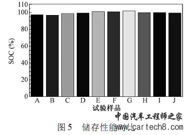

存储性能对比
GB/T31486要求动力电池模块充满电,室温下以1C放电30min后,在45±2℃下储存28天,评价电池的容量恢复能力电池样品储存性能对比如图5所示。
国内外动力电池对比测试分析
可以看出,经过28天的储存后,大部分电池容量恢复率在97%以上,部分磷酸铁锂电池和三元电池的恢复率高于电池初始容量。
