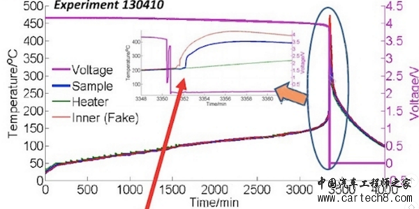

1)外部高温会导致电芯防爆膜破裂,电解液喷出,会发生燃烧、起火。在外部高温环境下, 电解液分解物与正极、负极发生反应,电芯隔膜将融化分解等导致内部短路,电能量释放也多会产生大量的热量。
防范热失控,动力电池安全智能系统实例分析及建议
图1 试验数据示意图
试验数据显示,当电池单体温度达到135℃时,隔膜开始融化,电压下降;150℃电池电压快速下降,等温度高达245℃时,隔膜完全崩溃。结论是,电池单体工作温度在40℃~50℃之间是比较理想的。结论是,如果高于或低于这个温度范围都是不利于电池正常使用的。
