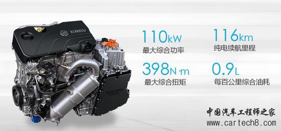

也就是说,纯电续航越长,综合油耗就越低。最典型的例子,就是通用Velite5(属于EREV),它有116公里的纯电续航能力,工信部给出的百公里油耗是0.9L。一方面,这个油耗需要在满电状态下才可能达到,但是好的地方是,根据上面这个公式反推,其实你可以得出插电混动车‘空电油耗’。不过,这个‘空电油耗’也是按工信部的规则跑出来的,相对较低。

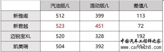

由于混动车需要动力电池,势必会牺牲车内空间,这些电池有的装在第二排座椅后方,有的在第二排座椅下方,有的装在底盘中部,各车型位置不同。装在第二排座椅后方的车,会导致第二排座椅不能放倒。比如HEV代表车型卡罗拉双擎第二排座椅不能放到,而卡罗拉汽油版就可以。
5条小知识 带你零门槛了解"更真实"的混动车
通过下面这个表,可以更直观的看出HEV车型后备箱空间的变化:

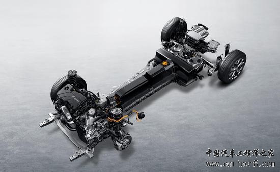

特别需要提出的是,PHEV的电池组一般有十几kWh,是HEV车型的十倍左右,因此势必要占用更多车内空间。比如别克Velite5(严格意义上是EREV),18kWh的电池组带来了116km超长纯电续航,但车内空间缩水严重。T字型的电池组布置在车身中央,第二排中间位置有巨大的凸起,导致第二排只能坐两个人。

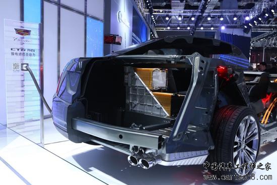

再比如凯迪拉克CT6PLUG-IN,18kWh电池组位于第二排座椅后方,导致后备箱容积‘只有’310L。要知道,汽油版CT6后备箱容积可是503L,同时,它的第二排座椅也不能放倒。除此之外,CT6汽油版车型上的MRC电磁悬挂系统和后轮转向系统无法在CT6PLUG-IN上布置,也是因为电池组占用了太多空间。
