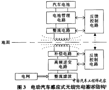

电动汽车感应式无线充电原理
感应式无线充电技术目前已经被成功地应用到一些电动汽车充电系统当中,发射系统埋在地面以下,接收的线圈一般位于汽车底盘,发射线圈与接收线圈发生感应耦合,相当于一个可分离变压器,通过线圈间的高频电磁场对电能进行无线传输,其基本结构如图所示。
电动汽车无线充电需要解决的测试难点
可以看到,首先来自于电网的工频交流电经过整流和逆变转化为高频交流电,这个频率一般是几十到几百KHz,电流通过补偿电路到达原边发射线圈,并在线圈中产生高频电磁场,电动汽车上的副边接收线圈通过电磁场吸收来自原边的电能,之后再经过高频整流、BMS电路等环节,最终提供给负载电池充电。这种充电系统的充电效率一般在90%以上,可实现几个KW级功率的无线传输。

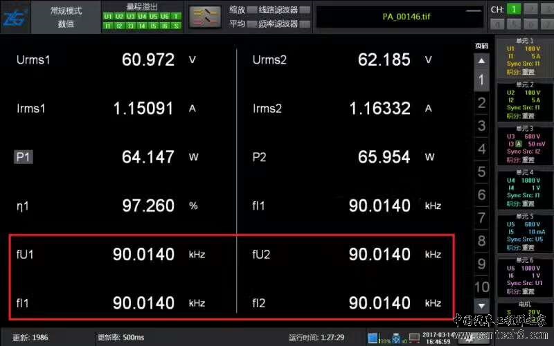

针对电动汽车无线充电功率测量的难点,致远电子有较完美的解决方案,就是认证级功率分析仪PA8000。其7个功率通道,通道间同步精度可达100ns;支持50A以内的电流直接输入,功率测量精度可达万分之一;带宽高达5M保证高频交流信号不会失真。
在测试高达90KHz的无线充电信号时,电压、电流、功率都非常稳定,可以为无线充电效率计算提供强而有力的数据支撑。
电动汽车无线充电需要解决的测试难点
图 2  无线充电高频功率测量
