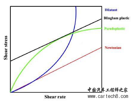

要保持流体作上述剪切流动,须施加应力克服各层流体流动时的摩擦阻力,不同的流体阻力并不相等。若将剪切应力对剪切速率作图,可将流体的流变行为略分为四种类型:牛顿流体、假塑性流体、膨胀性流体及宾汉流体。描述中等剪切速率下的黏性流体方程最简单的流体模型为:
关于锂离子电池浆料的理论知识(下)
K为流体常数因子,K愈大时流动阻力愈高;n为流体指数。对于大多数流体而言,剪切速率γ在并不是太广泛的范围时可视为常数。因此,
当n=1时,流体为牛顿流体;
当n<1时,流体为假塑性流体;
当n>1时,流体为膨胀性流体。
但是实际的流动曲线n 值并不一定为定值,流体曲线可能具有混合性的流体性质,但在局部剪切速率范围中,n值可为一恒定值。

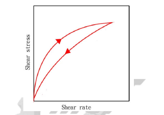

3-4,触变性流体(Thixotropic Flow)
剪切速率保持不变,而黏度随时间减少的流体为触变性流体。触变作用相当普遍,假塑性流体具有时间依赖性,当剪切速率上升与下降曲线不重合时,将形成一个迟滞圈,因此触变性流体曲线由速率上升及速率下降曲线组合而成。其所包含的面积被定义为使材料凝胶结构被破坏时所需的能量。
关于锂离子电池浆料的理论知识(下)
触变性流体曲线
上图所显示的迟滞回圈表示流体材料内部结构的松弛特征,因此触变性流体必然是具有时间依赖性的假塑性流体,但假塑性流体并不一定是触变性流体。

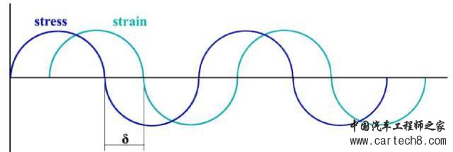

震荡剪切(Oscillatory shear)可用以检测材料的动态黏弹性质,同时获得材料黏性与弹性的流变行为,利用微小振幅的振荡作用藉此观察材料黏弹反馈,并可以藉此得知与稳态黏弹性之间的对应关系。动态测量通常在小振幅的交变应力下进行,在微小振幅下施以正弦变化的应变:
关于锂离子电池浆料的理论知识(下)
(14)式中,γ0 为应变振幅;ω 为振荡角频率(s-1),此值亦可用线频率表示f(Hz)。当施以交变应力后,反馈的应力τ(t)也为正弦变化,且频率相同。但由于材料具有黏弹性,因此存在迟滞效应,使得应力与应变间存在一个相位差δ。
关于锂离子电池浆料的理论知识(下)
应力与应变间的相位角差
应力反馈为:
关于锂离子电池浆料的理论知识(下)
对于纯弹性材料,将反馈所有的能量,因此δ=0,应力与应变间无相位角差;

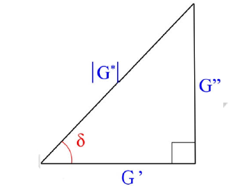

对于纯黏性材料而言,能量将完全散失,δ=π/2;而黏弹性材料则介于两者之间,0<δ<π/2。参照普通弹性模量的定义,定义复数模量为:
关于锂离子电池浆料的理论知识(下)
G’(ω)称为储存模量(modulus)或弹性模量(elastic modulus),而G”(ω)称为损失模量(loss modulus)或黏性模量(modulus)。
动态模量为:
关于锂离子电池浆料的理论知识(下)
因此损耗角为:tanδ = G"/G′
当G’ = G”时,δ=45°,此时表示材料流变性质转换,由固态转变为液态或由液态转为固态。
此交点的对应值ω,其倒数便为特性时间(t)。当特性时间愈长,则流体倾向于黏性(浆料分散态),而特性时间愈短,流体趋向于弹性(浆料凝胶态)
