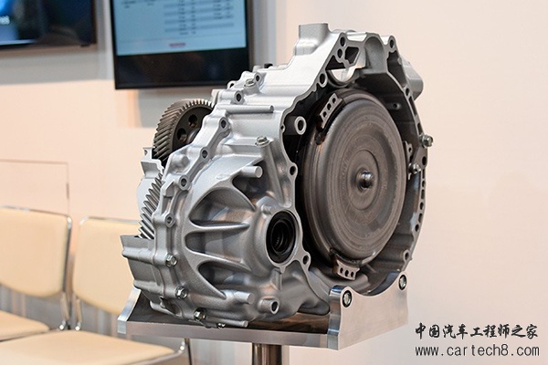

▲本田在开发的11AT变速器

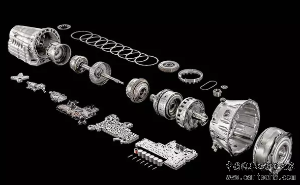

而且目前来看,消费者群体对更多挡位的变速箱是不怎么感冒的,路虎极光和Jeep自由光所搭载的ZF的9AT先不说,此前品质见长的德系品牌奔驰自己研发的9G-Tronic自动变速箱在国内也因为拖档、异响等情况遭到大批消费者的投诉。所以许多厂家如今急切的想要在市场推广9AT、10AT变速箱真不算明智之举。
▲奔驰自己研发的9G-Tronic自动变速箱

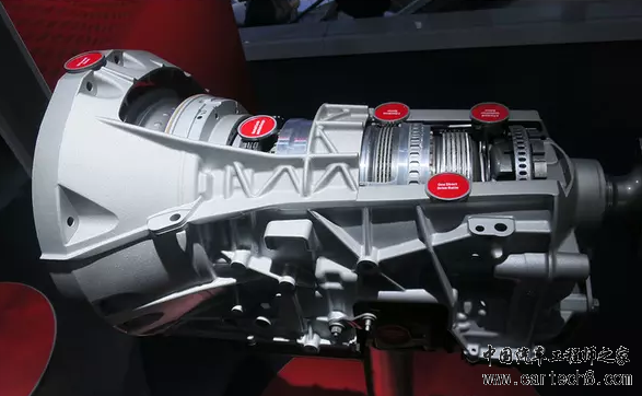

▲福特和通用联合开发的代号为10R80的10AT变速箱
而通过更高效率、更黑科技的变速箱达到更加节能的结果或许也是传统汽车厂商们一个无奈选择。例如搭载在F-150上由福特和通用联合开发的代号为10R80的10AT变速箱就是这一环境下的产物。
