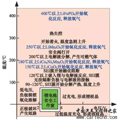

1电池管理系统(BMS)定义
锂离子电池的安全工作区域如图1所示。BMS的主要任务是保证电池系统的设计性能:1)安全性;;2)耐久性;3)动力性。

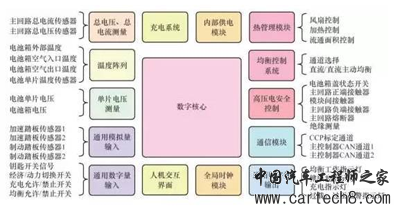

BMS软硬件的基本框架如图2所示,应该具有的功能:1)电池参数检测。2)电池状态估计。3)在线故障诊断。4)电池安全控制与报警。5)充电控制。6)电池均衡。7)热管理。8)网络通讯。9)信息存储。10)电磁兼容。

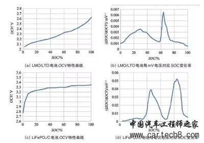

一般地,为了安全监控,电池组中的每串电池电压都需要采集。不同的体系对精度的要求不一样。
图3单体电池OCV曲线及其电压采集精度要求
对于LMO/LTO电池,单体电压采集精度只需达到10mV。对于LiFePO4/C电池,单体电压采集精度需要达到1mV左右。但目前单体电池的电压采集精度多数只能达到5mV。

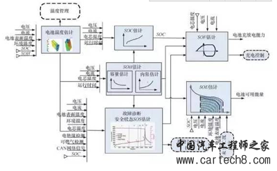

电池各种状态估计之间的关系如图4所示。电池温度估计是其他状态估计的基础。

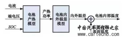

温度对电池性能影响较大,目前一般只能测得电池表面温度,而电池内部温度需要使用热模型进行估计。根据估计结构对电池进行热管理。

SOC算法主要分为单一SOC算法和多种单一SOC算法的融合算法。单一SOC算法包括安时积分法、开路电压法、基于电池模型估计的开路电压法、其他基于电池性能的SOC估计法等。融合算法包括简单的修正、加权、卡尔曼滤波以及滑模变结构方法等。
卡尔曼滤波等基于电池模型的SOC估计方法精确可靠,是目前的主流方法。

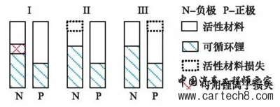

SOH是指电池当前的性能与正常设计指标的偏离程度。图6为电池性能衰减原理简单示意图。目前SOH估计方法主要分为耐久性经验模型估计法和基于电池模型的参数辨识方法。
图6锂离子电池双水箱模型

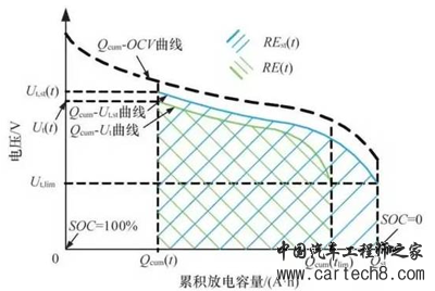

2.2.5剩余能量(RE)或能量状态(SOE)估计
RE或SOE是电动汽车剩余里程估计的基础,与百分数的SOE相比,RE在实际的车辆续驶里程估计中的应用更为直观。
图7电池剩余能量(RE)示意

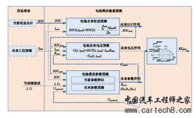

图8是一种适用于动态工况的电池剩余放电能量精确预测方法EPM(energypredictionmethod)。
图8电池剩余放电能量预测方法(EPM)结构

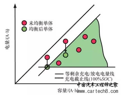

单体电池的不一致性将最终影响电池组的寿命,主要是由单体电池容量衰减差异(不可恢复)和荷电量差异两者造成。后者可以通过均衡方法来补偿。
电池均衡算法分为基于电压一致的均衡策略、基于SOC一致的均衡策略和基于剩余充电电量的均衡策略。最后一种均衡算法约束较宽、效率较高(图9)。
