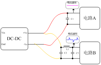

当负载电流如果进行周期性突变时,模块输出电压的峰值会变大。这是一个瞬态量,但有时会被误以为是纹波噪声。所以当使用一个电源模块给多个电路单元供电时,对于有周期性负载变化的电路,前级需要增加π型滤波,减小这部分电路的瞬态变化对其他电路的干扰。
例如,下图中电路B由于负载大小的变化,使得输入电压波动。为了减小电路B对电路A的干扰,建议在电路B的输入端增加π型滤波。
DC-DC电源模块常见应用问题分析与解决
图 1  电路链接框图

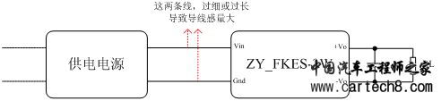

问题二:模块启动后,输出电压偏低
原因1:输入端有防反接电路
图 2 模块防反接链接框图
举例:图2中的ZY_FKES-3W模块是定压输入非稳压输出模块,其输出电压会随着输入电压和负载大小的变化而变化的。由于在电路设计时,在其输入侧增加了防反接二极管,于是这会导致到模块输入端的电压降低,从而输出电压变小。因为我们在设计使用防反接二极管时,要考虑二极管的正向导通压降。
