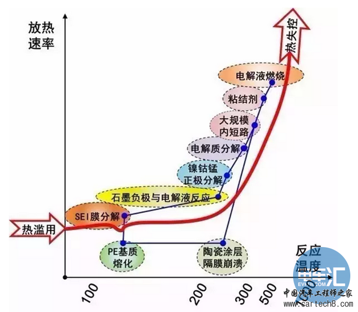

图1为清华大学得到的某款常见材料的锂离子动力电池热失控的机理,可以看到热失控发生时,各种材料相继发生热化学反应,放出大量的热量,形成链式反应效应,使得电池体系内部温度不可逆快速升高。链式反应过程中,电解液气化及副反应产气造成电池体系内压力升高,电池喷阀破裂后,可燃气体被点燃发生燃烧反应。单体电池的热失控特性表现为其组成材料反应热特性的叠加。
图1锂离子动力电池单体热失控链式反应机理

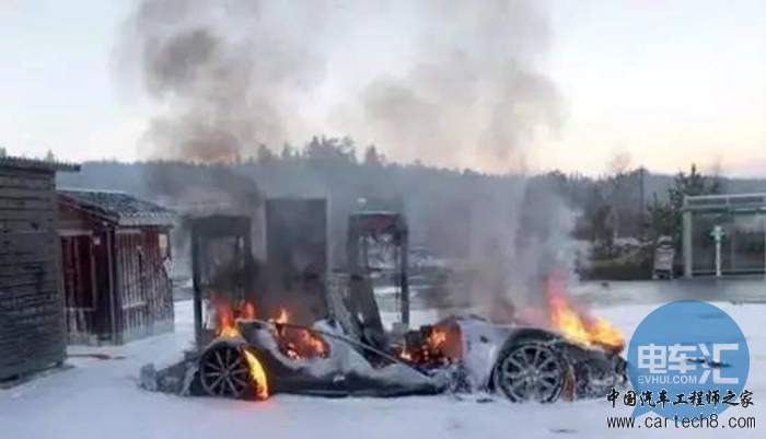

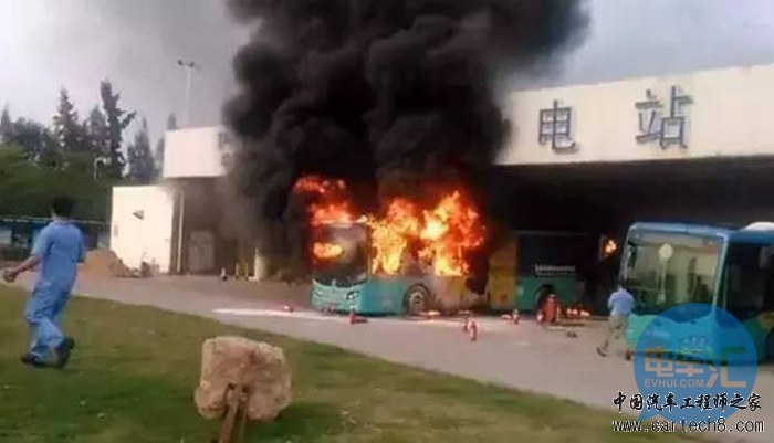

电诱因引发的电动汽车着火的案例中典型代表是中国某品牌公交车在充电站由于过充电引发着火事件(如图2所示),以及特斯拉ModelS在冬季低温充电发生着火的事故等,如图3所示。
图2电动公交车过充引发着火
图3低温充电引发着火

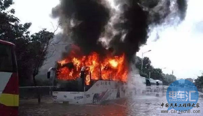

电动汽车高压系统在水浸泡可触发热失控,从而引起电动汽车着火,典型案例是南京纯电动公交车在大雨过后的积水里浸泡后一段时间后着火,如图4所示。
图4纯电动客车在水中浸泡一段时间后着火

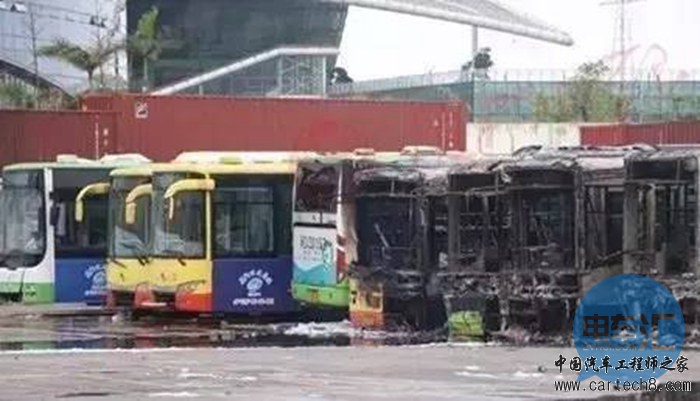

以上热失控诱因是直接可观的,除此之外,对于使用中的电动汽车有一个生命周期安全性问题,比如使用一段时间的电动汽车在无任何触发事件情况下会发生由电池部件的热失控引发的自燃,如图5所示公交车在场站静置停靠时自燃,并且引燃了附近停靠的公交车,造成较大损失。
图5停靠在站内的电动公交车电池包自燃(生命周期安全问题)

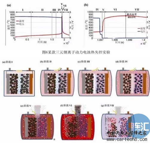

图6与图17展示了某款具有三元正极/PE基质的陶瓷隔膜/石墨负极的锂离子动力电池的热失控机理。
图6为该款锂离子动力电池绝热热失控实验中的温度与电压曲线,根据其热失控温度变化的特征,将热失控过程分为了7个阶段。在不同阶段,电池材料发生不同的变化。
图7通过一系列的图片解释了各个阶段电池材料的变化情况
对于冒烟的情况而言,在阶段V,如果电池内部温度低于正极集流体铝箔的熔化温度660℃,电池正极涂层就不会随着反应产生的气体喷出,此时观察到的会是白烟;而如果电池内部温度高于660℃,正极集流体铝箔熔化,电池正极涂层随着反应产生的气体大量喷出,此时观察到的会是黑烟。
对于起火的情况而言,热失控事故中的起火一般是由于电解液及其分解产物被点燃造成的。所以,从阶段II开始,从安全阀泄漏出来的电解液就有可能被点燃而起火。
从燃烧反应的三要素(可燃物,氧气,引燃物)来看,可燃物即是电解液;氧气在电池内部存在不足,因此电解液需要泄漏出来才会发生起火;引燃物可能来自于电池外短路产生的电弧,也可能来自热失控时,高速喷出的气体与安全阀体摩擦所产生的火星。
对于爆炸的情况而言,爆炸一般表现为高压气体瞬间扩散造成的冲击。电池内部具有高压气体积聚的条件,而安全阀则是及时释放高压积聚气体的关键。安全阀体如能在电池壳体破裂之前开启,并释放足够多的在热失控过程中产生的高压气体,电池就不会发生爆炸;安全阀体如不能及时开启,就可能会发生爆炸事故。

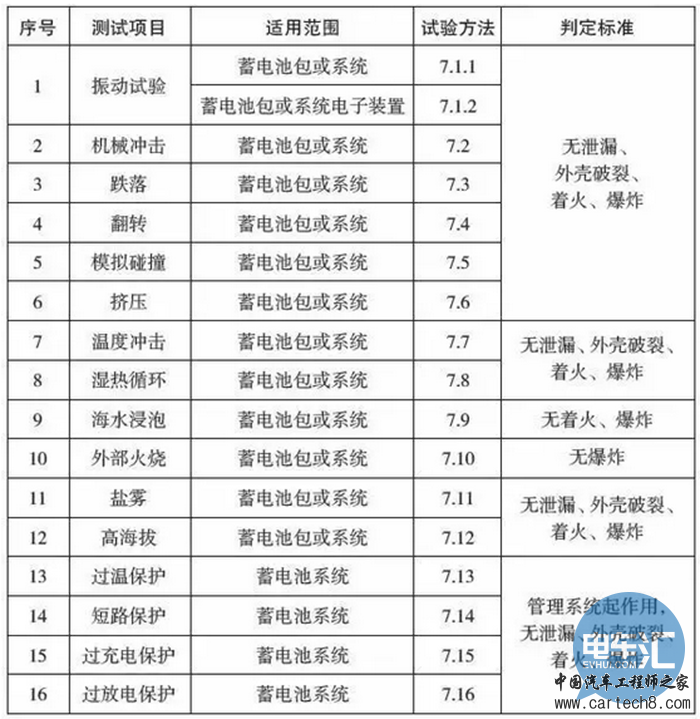

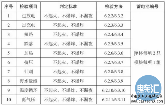

GB/T31485-2015主要考核动力电池单体和模组的安全指标,围绕化学能的防护,给出了一系列滥用情况以及极端情况下的安全要求和检验规范。GB/T31467侧重于电池包或电池系统级的检验规范。GB/T31467.3-2015主要针对安全要求和测试方法做了明确的规定。结合GB/T31485-2015,构成了从电池单体、模组、到动力电池包和动力电池系统的完整的化学能防护规范。目前,总体上动力电池相关测试标准较国外严格。
表3GB/T31485-2015标准测试内容
表4GB/T31467.3测试内容

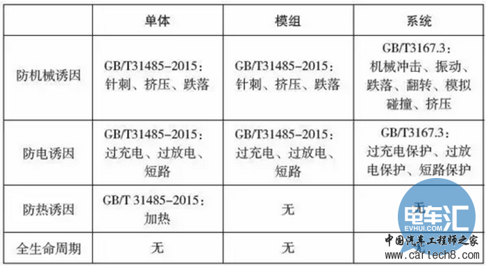

表5目前动力电池安全性标准与需求
通过上述分析可以看出,在动力电池安全性标准方面,目前模块、系统对热失控的防热诱因测试方面,以及单体、模组和系统的生命周期安全性测试标准缺失,亟待研究与制定。现行国家安全标准主要
