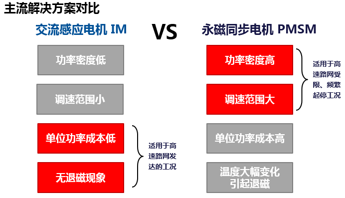

那么感应电机和永磁同步电动机比较起来,二者孰优孰劣?我作了一张简单的图对比了它们的性能。
从性能上看,永磁同步电机在瞬态仍然可以保证较高的效率,同时有着更大的功率密度,因此适用于频繁起停的工况以及较小的乘用车布置空间。而感应电动机胜在成本低、可靠性更高,同时稳态的效率也不错(大部分工况85%~90%以上),因而在高速路网发达的工况以及较大的乘用车布置空间的条件下,感应电机可以满足需求。

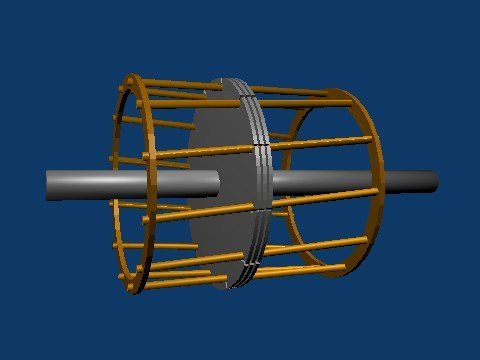

感应电动机的主流结构叫做鼠笼电机,名字的来源是由于它的转子结构好比就是一个鼠笼:
在工业感应电机的生产制造中,这样的鼠笼通常都是用铝铸造而成,铝有着较好的电导率和较低的熔点(660.4℃)成本也有优势,因而铸铝转子成为了感应电机转子的主流。

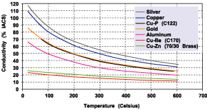

不同金属材料的电导率如下图(蓝色线是铜,粉色线是铝):
但是问题来了,既然铜有百般好,为什么却不用它?原因是铜的熔点高(1083℃)、铜芯转子难以制造。

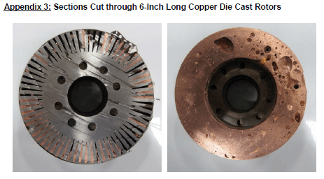

首先来看用铸造的方法来生产铜芯转子,在AC Propulsion和MIT关于铸铜转子的合作研究中,研究者尝试通过铸造相同尺寸的铜芯转子电机,来对比不同的铸铜工艺。他们先是尝试制造了直径为6英寸的转子,结果出现了下图的情况:
由于铸铜端环气泡过多、无法进入间隙等问题,6英寸的铜芯转子无法通过铸造方案制造出来。于是他们转而制造了3英寸的铜芯转子进行实验。
从该研究中,可以看出较大尺寸的铜芯转子对铸造有着极高的工艺要求,可靠的铸铜工艺还很罕见。

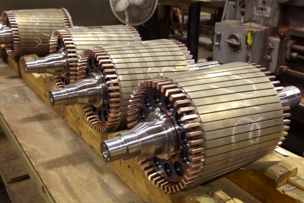

那么转而使用焊接呢?实际上,通过焊接手段制造铜芯转子是主流的技术手段,它的制造过程是这样的:先将铜条插在转子槽中,再在两侧焊上端环(端环通常使用离心铸造法制造,离心铸造的工艺可以排出其中的杂质和气泡),如下图:
但制造铜芯转子的焊接工艺需要采用感应钎焊,成本较高。且由于电机转子的工作条件,对焊接点的强度要求比较大。如果焊接点出现损坏,轻则影响整个电机的性能,重则造成转子损毁。

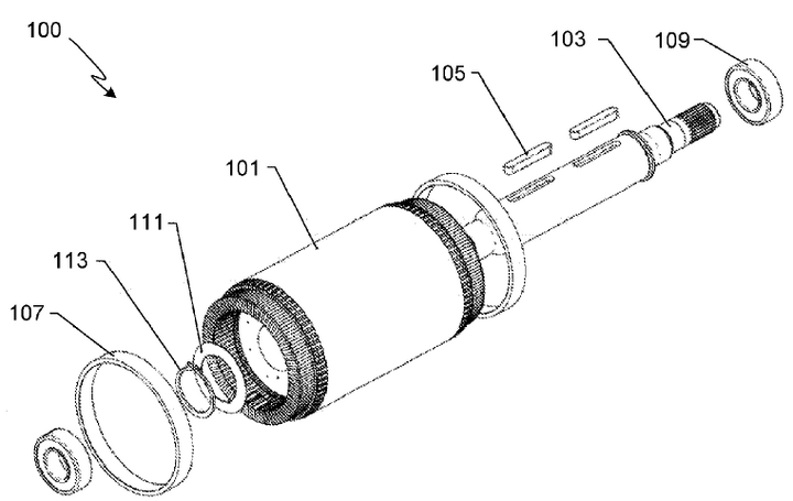

3. Tesla的专利Rotor Design for An Electric Motor

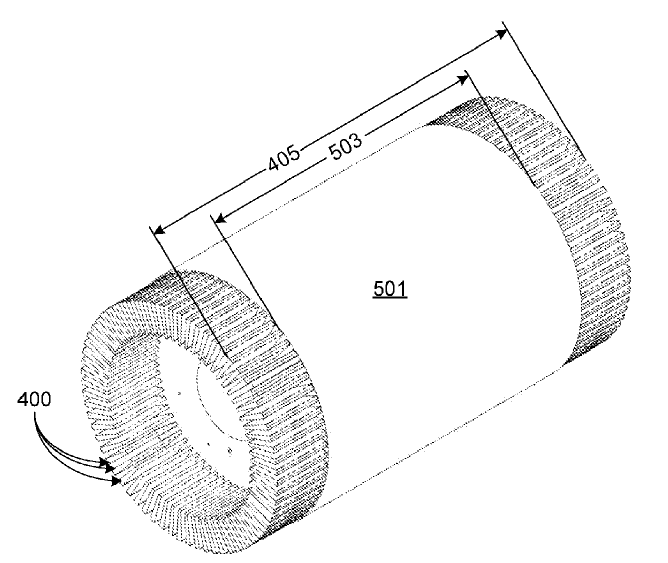

先是与焊接鼠笼技术方案相同,将铜条插入了转子槽中,插完之后效果如下图:
实物差不多是这个样子:

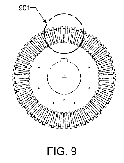

然后,下一步本应该是焊接端环,而Tesla却另辟蹊径!

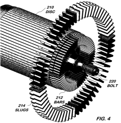

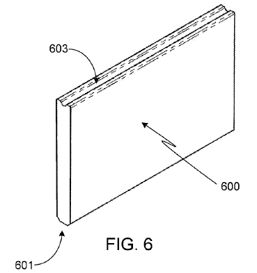

Tesla制造了一组表面镀银的铜质楔子,将这些楔子插入了铜条端部的间隙之中,这样一个机械构造的端环就制造完成了!
(楔子形状)
(转子端部爆炸图)
(转子轴向视图)
插完楔子之后,在楔子和铜条之间进行焊接,这个焊接要求比焊接方案中端环的感应钎焊成本、难度都低多了。焊接之后,再在两端箍上禁锢环(下图中107部件):
禁锢环的配合有效保证了转子的机械强度,实物如下图:
这个专利用巧妙的方案完成了低成本、高效率的铜芯转子制造,堪称Tesla的核心技术之一。
