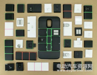

在日趋激烈的市场竞争中,产品的快速设计与开发无疑已经成为领先致胜、快速占领商机的必要条件。在项目经理的“鞭策”和项目周期越来越短的普遍情况下,模块化开发,平台化开发,方案引用式开发模式已经被越来越多的系统设计人员和硬件工程师接受使用。
电源模块在嵌入式系统设计中的四个选型问题
图1 模块化设计产物——模块化手机
