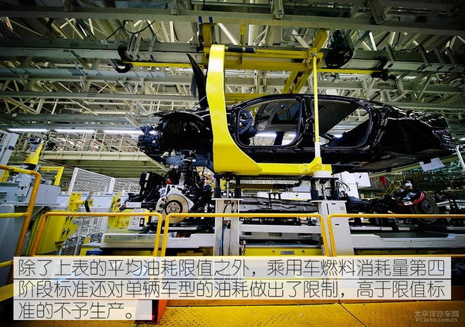

  不过相比平均油耗限值,单辆车型的油耗限值就显得友好许多,对于目前多数车型而言基本上并无太大的压力。对于看似没有太大作用的单车油耗限值,工信部给出的解释是:“目的是在乘用车车型燃料消耗量满足国家最低准入要求的基础上,允许企业通过调整产品结构来满足企业平均燃料消耗量要求,给企业产品结构调整留出一定的灵活性。”

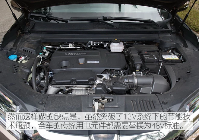

  目前车上的车载用电均以12V电气系统为主,倘若改为48V,意味着汽车上所有你能想到的传统适配12V电压的用电器都需要重新设计生产,而不仅仅是替换电池和线束那么简单。但48V跟我们今天的主题有什么关系呢?
平均每百公里5L油耗 这让国内车企怎么活?

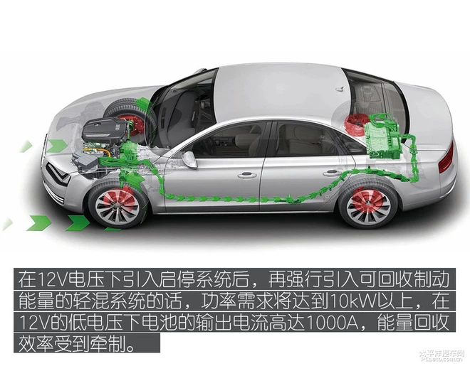

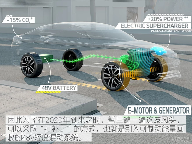

  于是想要引入成本并不算太高的轻混系统来达成不错的节油成效的话,就得引入48V电气系统。采用48V电气系统之后,启停带来的节油效果更佳,并且可以应用制动能量回收,电动机和电磁阀的重量也变得更轻,对节能表现大有裨益。
  涉及到底盘、动力总成、空调系统以及车身系统等部件的升级,上游零部件供应们也需要配合进行技术更新,短时间内难以实现,对国内吃配置追求高性价比的车企来说,压力更是不小。

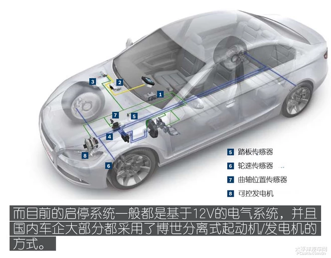

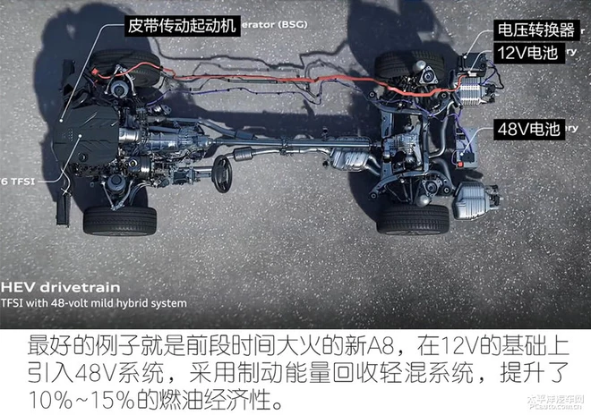

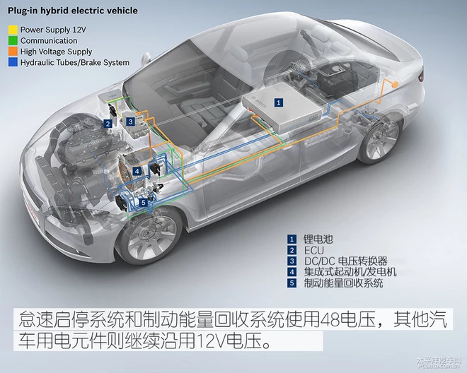

  因此12V+48V系统便应运而生,即在12V的基础上增加48V电池以及DC-DC电压转换器。怠速启停系统和制动能量回收系统使用48电压,其他汽车用电件则继续沿用12V电压。

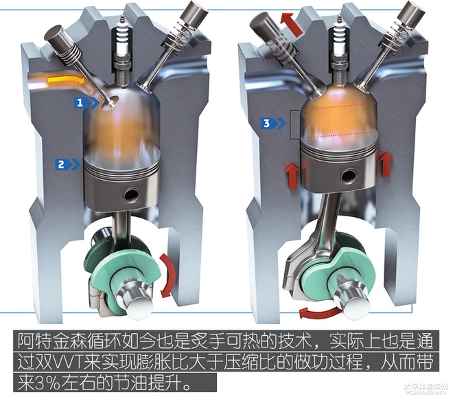

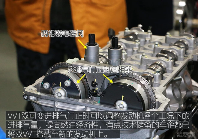

  除了上面所提到的节油性价比较高的轻混系统之外,也可以应用现有的一些成熟的内燃机技术。
平均每百公里5L油耗 这让国内车企怎么活?[文章纠错]
