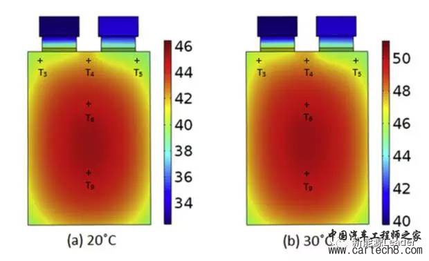

以电动汽车上常见的方形电池为例,由于结构设计的原因,在电池各个部分产生的热量扩散的速度是不一样的,因此会在电池的平面方向和厚度方向上产生明显的温度梯度,特别是在大电流时,由于电池内部,特别是电芯中间位置产生的热量无法很好的扩散出去,因此电芯内部的温度会急剧的升高【1】,从而引发安全性问题。

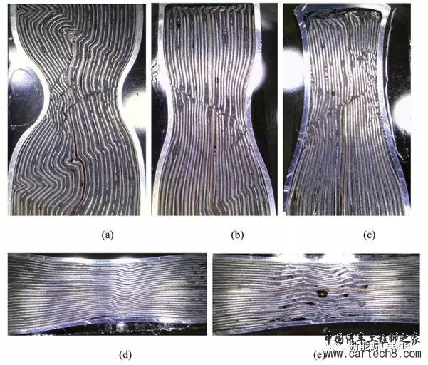

在挤压测试中,随着电池变形程度的增加,正负极集流体会首先被撕裂,并沿着45度失效线发生滑移,活性物质也会进入到45度失效线内,随着隔膜变形程度的不断增加,隔膜最终达到失效点,引起正负极短路的发生【2】,挤压造成的正负极短路主要是以点状短路为主【3】,因此会在短路点产生非常大的电流,热量集中释放,引起短路点的温度急剧上升,因此很容易引发热失控。

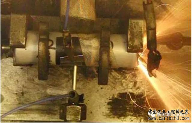

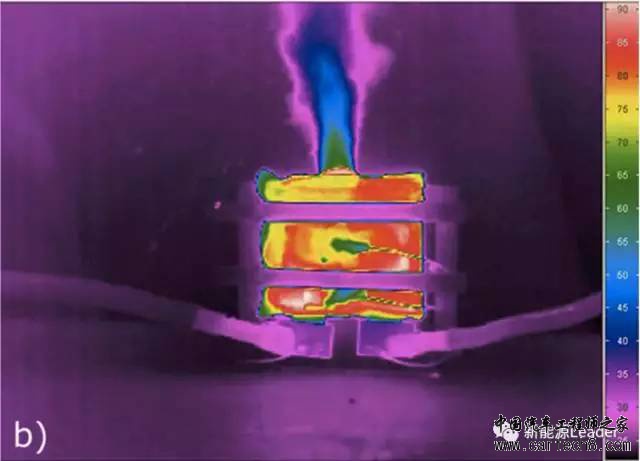

针刺实验也是用于模拟锂离子电池内短路的一种方法,其基本原理是利用一根金属针,以一定的速度缓慢的插入到锂离子电池的内部,从而引起锂离子电池内部短路,此时整个锂离子电池的电量都在通过短路点进行释放,相关研究显示在内短路发生时,最多会有70%左右的能量在60s内通过短路点释放【4】,这部分热量最终都转换为热能,由于生成的热量无法及时的扩散,从而使的短路点瞬间的温度可达到1000 ℃以上,从而引发热失控【5】。

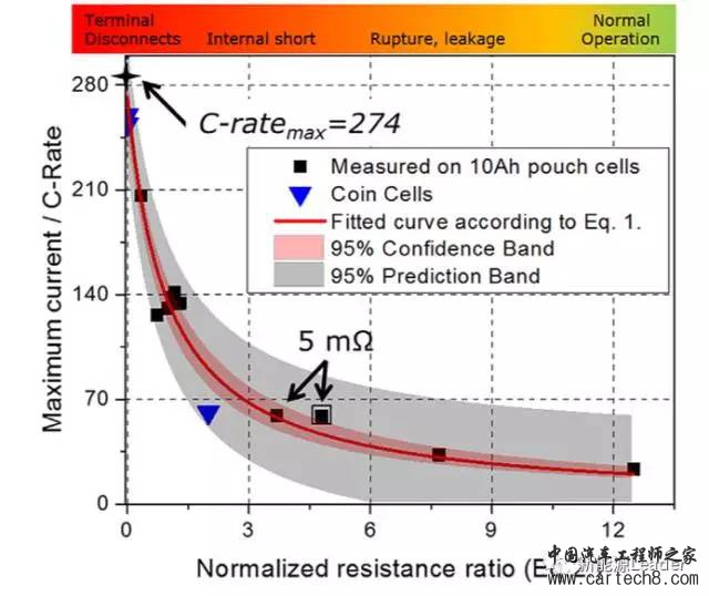

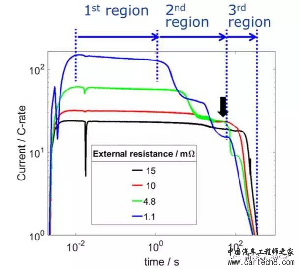

影响锂离子电池短路电流的因素主要是短路电阻的阻值,其次还受到锂离子电池内阻和荷电状态等因素的影响,荷兰的Akos Kriston等人通过对多种锂离子电池进行研究后发现,在锂离子电池短路的过程中,电流变化主要分为一下几个部分,区域1电池的放电电流可达274C,这一部分主要由锂离子电池的双电层和扩散层放电驱动,在区域2中,锂离子电池的放电倍率可达50-60C,这一部分电流的主要限制因素为物质扩散,由于热量的积累,在此区域内可能发生电池的热失控。在区域3中,随着驱动力的下降,电池的放电电流也在逐渐下降【6】。
Akos Kriston的研究发现,影响短路测试结果的主要因素是短路电阻阻值和锂离子电池的内阻的比例,这甚至要比锂离子电池内阻和电池的荷电状态对实验结果的影响还要大。可以看到,短路电阻的阻值与锂离子电池越接近,锂离子电池就越容易发生热失控,只有当短路电阻的阻值是锂离子电池内阻的9-12倍以上时,锂离子电池才能通过短路安全测试。其实这也不难理解,在短路放电的过程中,热量主要由外电路的短路电阻和电池内阻产生,根据焦耳热的公式P=I2R,在电流相同的情况下,发热功率与电阻程正比,在电池能量一定的情况下,阻值大的部分自然也就会产生更多的热量。
