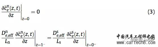

对于PDE的梯度边界条件如下所示:

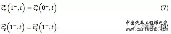

连续性边界条件如下式所示:

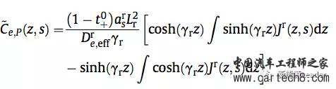

对上式进行莱布尼茨转换,可以获得下式:
通过一系列的计算,上述模型的全部特解如下所示:

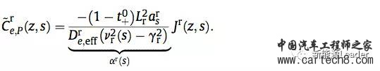

上式中的反应通量如下式所示:
对上述特解进行计算后,可得下式:
上述模型的全部解为:

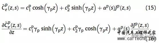

正极的解和梯度如下式所示:

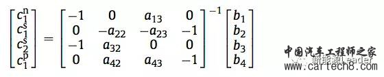

最后Albert Rodríguez对模型中的常量进行了求解,得到如下矩阵等式,该矩阵可以通过人工倒转代换进行求解。
