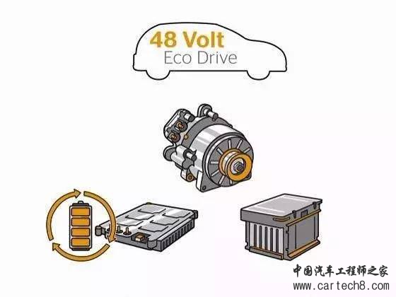

目前48V轻混动系统的核心部件主要为48V的启动电机、用于储存回收能量的锂离子电池组、用于48V与12V电压之间转化的电压控制器(DC/DC)。48V的核心技术在于:相比传统12V,由于电池电压输出的升高,降低了线路损耗,同时电压的升高也可以有效改善起停电机、空调压缩机、冷却水泵等系统的工作时间,让发动机在停车状态最大限度不参与工作;其次是48V的电压更能满足锂电池快速实现能量回收的要求,而回收的能量可用于辅助驱动等,降低发动机负载,从而实现了降油耗和排放的作用。

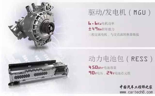

其次是在对驾驶平顺性以及动力性能的改善。XT5的轻混动系统中包含了一个叫MGU的集成了发动机和电动机功能的电机(与BSG类似),与发动机之间采用皮带连接,可单独用于驱动车辆,也可以由发动机带动和能量回收系统驱动时给锂电池组充电。所以这组电机就可以深度的介入到驱动中去,在停车启停系统工作阶段,车辆启动短时间内是由电动机作为主驱动,可以让启停响应更快,同时变速箱的液力变矩器也可以驱动缓冲左右,这样的设计比目前部分48V采用的ISG(集成起停)电机直接驱动输入轴的启动震动更小,启动也会更平顺。而且在高速驾驶减速瞬间收油门时,电机还能参与平顺扭矩,让减速过程变的更平顺。在加速过程中电机还可以参与辅助驱动,提供额外的49N·m的扭矩,很好的提升了整车的动力加速性能。
