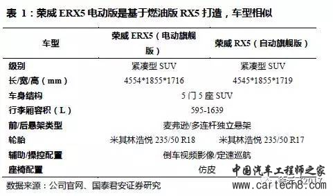

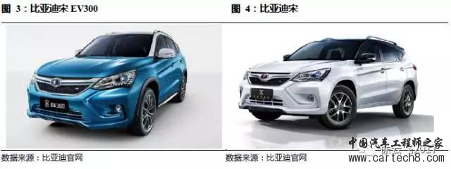

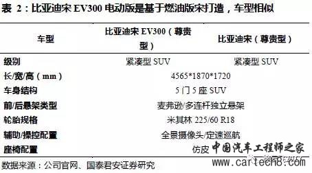

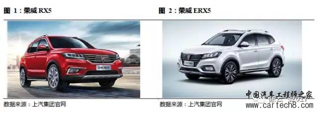

车型上选择上汽和比亚迪两款畅销车型。我们所选取的荣威ERX5和RX5、比亚迪宋EV300和比亚迪宋是国内电动车和燃油车的代表,且电动车和燃油车的主体结构都一样。车型均为定位在20万左右的紧凑型SUV,车型销量好,符合主力消费人群。荣威ERX5(电动旗舰版)与荣威RX5长/宽/高均为4554*1855*1700左右、车身结构5门5座,行李厢容积均为595-1639L,前/后悬架类型均为麦弗逊/多连杆独立悬架、轮胎均使用米其林轮胎、座椅(仿皮)、辅助/操控配置中均有倒车视频影像和定速巡航,两款车有较大比较意义。
比亚迪宋EV300(尊贵型)和比亚迪宋长/宽/高均为4565*1870*1720,车身结构均为5门5座SUV,前/后悬架类型均为麦弗逊/多连杆独立悬架,轮胎规格均为米其林225/60 R18,座位(仿皮)、辅助/操控配置中均有全景摄像头/定速巡航。

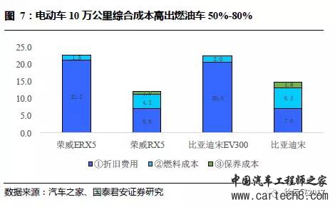

2. 电动车的综合使用成本高出50%以上
2.1. 纯电动车购置成本要高出100%

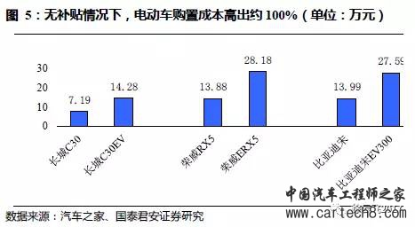

国内纯电动汽车售价高出同等配置燃油车100%。为了考察电动车和燃油车购置成本的差异,我们选取同等配置同个车企的两种中车型进行比较。如:荣威RX5售价13.88万元,荣威ERX5售价28.18万元,高出103%;比亚迪宋售价13.99万元,比亚迪宋EV300售价27.59万元,高出97%,燃油版长城C30售价7.19万元,电动版长城C300EV售价14.28万元,高出98%;。
电动车当前购置成过高主要由两方面的原因造成:
① 制造成本较高:电动车的动力系统成本较高,电池、电机、电控等成本比传统车高,如荣威ERX5仅电池成就接近10万元,显著高于燃油车发动机及变速箱成本,因而造成初次购置成本较高。
② 较高的补贴和牌照优惠下,车企赚取了较多的利润:在北京、上、深等地,给予电动车牌照优惠,上海仅牌照就价值8万元,同时享有免购置税和补贴优惠,我们对比传统车和电动车毛利率,发现电动的毛利率接近30%,而传统车毛利率仅为10%左右,车企在电动车赚取了较多的利润,从而推高车辆的售价,具体在3.1章节有详细的阐述。
2.2.  燃油车的油费是电动车电费的3倍

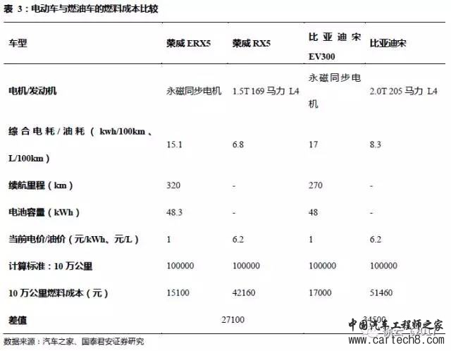

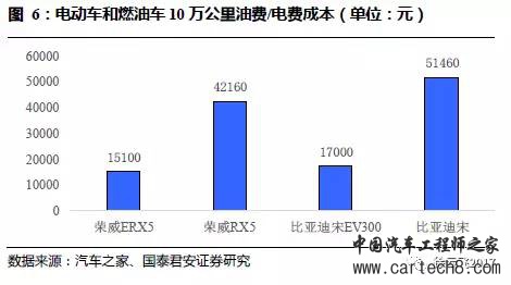

在10万公里的里程中,荣威RX5油费成本较电动车版电费高2.71万元,接近3倍。我们先以荣威ERX5与RX5进行比较,荣威ERX5使用的电池是三元锂电池,电池容量为48.3kWh,续航里程为320km,假设电费为1元/kwh,油费为6.2元/升,10万公里的电费为1.5万元,油费为4.2万元,油费高出2.71万元。
在10万公里的里程中,比亚迪宋油费成本较电动版电费高3.45万元,也接近3倍。我们又选取比亚迪宋EV300与比亚迪宋进行比较,比亚迪宋EV300使用的是磷酸铁锂电池,电池容量为48kWh,续航里程为270km,10万公里电费为1.7万元,油费为5.15万元,油费高出3.45万元。
2.3. 燃油车有较高的保养费

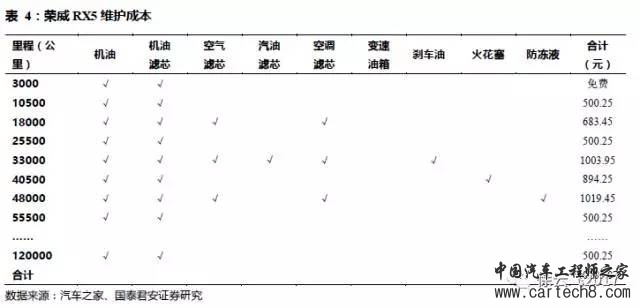

荣威RX5保养费用高荣威ERX5的1.02万元。根据汽车之家的数据,荣威RX5第一次行驶3000公里需要更换机油和机油滤芯,以后每行驶7500公里必须更换机油和滤芯(小保养),成本为500.25元,空气滤芯、汽油滤芯、空调滤芯、变速滤芯、刹车油、火花塞和防冻液同样一定里程内需要更换,用以维护汽车。6万公里总常规保养成本合计5100元左右,10万公里的保养费接近1万元,而电动车保养费几乎为零。

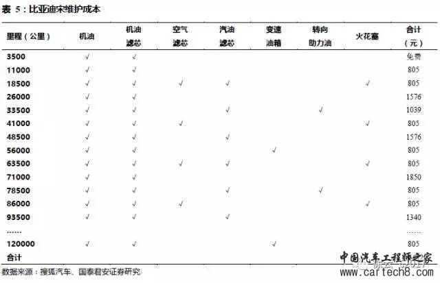

比亚迪宋保养费用高比亚迪宋EV300的1.64万元,占电动汽车购置成本12%。根据搜狐汽车数据,比亚迪宋第一次行驶里程到3500公里,则需要更换机油和机油滤芯(小保养),此后,每行驶7500公里需要小保养,空气滤芯、汽油滤芯、变速油箱、转向助力油、火花塞则一定里程进行保养,10万公里的保养费为1.64万元,而电动车保养费几乎为零。
2.4. 目前电动车10万公里综合使用成本高50%-80%

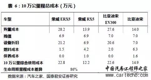

荣威ERX5的10万公里总成本高出RX5约87%。荣威ERX5售价(无补贴)28.18万元,荣威RX5售价13.88万元,假设两者在10万公里后的残值均为6.9万,将2.2和2.3章节的燃料成本和保养费计算进去,ERX5对应10万公里的总成本为22.8万,燃油车的成本为12.1万,电动车高出87%。
比亚迪宋EV300的10万公里总成本高出亚迪宋52%。比亚迪宋EV300售价27.59万元,比亚迪宋售价13.99万元,假设两者在10万公里后的残值都是7万元,结合前面计算的燃料成本和保养成本,比亚迪宋EV300的10万公里总成本为22.6万,比亚迪宋的成本成则为14.9万,电动车成本高出51%。

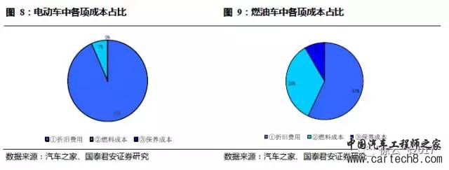

电动车的成本中,设备折旧占比最大,燃油的的三项成本较为均衡。从10万公里的成本占比来看,电动车的设备折旧占比高达93%,主要是电动车的初始购置成本较大,在10万公里后残值较低(考虑需要更换电池),导致设备折旧成本占比搞到93%,而电费占比仅为7%;燃油车的成本中,设备折旧占比为57%,燃料成占比为35%,保养费占比为8%,设备折旧成本占比较小。

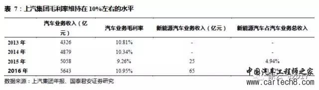

以上汽集团为例,传统燃油车毛利率约为10%。根据上汽集团年报数据,2015年和2016年上汽集团新能源汽车业务收入占整车业务收入分别为4.94%和11.52%;2013年到2016年汽车业务毛利率分别为10.81%、10.34%、9.26%、10.95%,毛利率波动较小,由于新能源汽车业务收入占比、整车业务份额较少,公司汽车业务毛利率主要由传统燃油车毛利率贡献,我们可预估上汽集团传统燃油车整车业务毛利率在10%左右,进而推荐燃油车行业平均毛利率为10%左右。

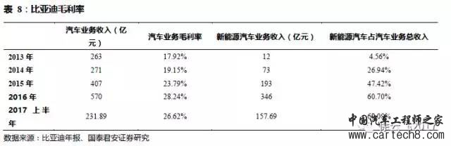

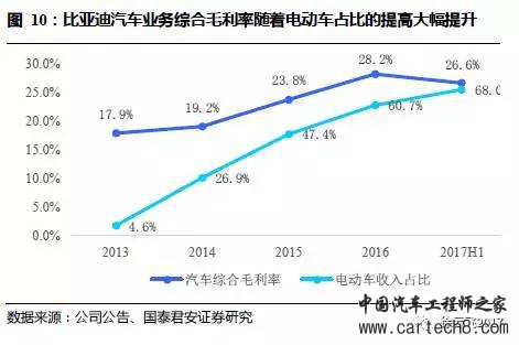

比亚迪汽车业务综合毛利率在26%,预计2017年电动乘用车毛利率为25%。根据比亚迪年报数据,2013年到2017半年报,新能源汽车业务收入占整车业务收入分别为4.56%、26.94%、47.42%、60.70%、68.00%;而整车业务毛利率分别为17.92%、19.15%、23.79%、28.24%、26.62,整车业务的毛利率随着新能源汽车业务扩大而增加。由于比亚迪汽车业务包含了一部分高毛利的电动客车业务,预计电动客车毛利率在40%以上,而传统车的毛利率在10%左右,进而推测在2017年其电动乘用车毛利率在25%左右。

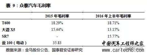

众泰汽车新能源电动车毛利率30%左右,燃油车毛利率10%到20%。我们根据金马股份公告数据,由众泰汽车生产的T600、大迈X5、SR7三款燃油车2015年和2016年的毛利率在10%到20%之间,而2015年和2016年新能源电动车云100的毛利率稳定在35%左右,考虑到2017年受退坡政策的影响,预计2017年新能源汽车毛利率30%左右。

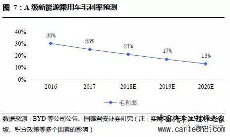

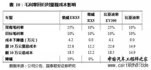

电动车和燃油车两者过高毛利率差在长期来看必然会缩小。电动车较高的毛利率主要是有补贴、免税、牌照效应等造成的,随着补贴的退坡,2017年比亚迪的毛利率已经出现了一定程度下滑,后续随着电动车销量占比的提高,电动车的优惠政策也将越来越小,其和燃油车的毛利率差异也将逐步缩小,但是考虑的双积分政策的影响,即使其他优惠政策全部取消,电动车毛利率也还会略高于燃油车。因此,我们预计A级电动车综合毛利率在2017-2020年毛利率为25%、21%、17%、13%。
毛利率合理化带动里程成本下降20%。荣威ERX5和比亚迪宋EV300现有毛利率为25%,预计到2020年毛利率降低为12%,对应购置成本分写下滑4.2万元、4.1万元,推动综合成本下滑18%-19%。

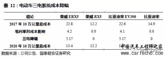

3.3. 电动车在2020年就接近平价

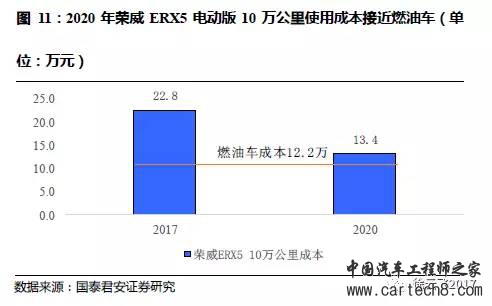

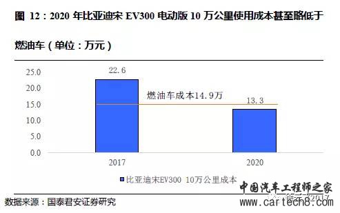

2020年电动车使用成本和燃油车非常接近。综上数据,在2020年荣威ERX5的10万公里总成本为13.4万元,燃油车为12.2万元,电动车仅高出9%。而在比亚迪中,燃油车总成本为14.9万,而电动车版成本为13.3万,电动车成本更低,更具备经济性。
