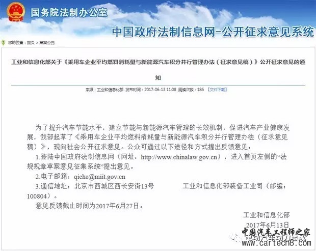

2017年6月13日,工业和信息化部发出《乘用车企业平均燃料消耗量与新能源汽车积分并行管理办法(征求意见稿)》
2017年6月13日,工业和信息化部发出《乘用车企业平均燃料消耗量与新能源汽车积分并行管理办法(征求意见稿)》,对车企的未来的经营与车辆的规划有很大的影响,近日来,大众与江淮、戴姆勒与北汽及北汽新能源、长城与御捷、福特与众泰等联姻就说明了“双积分”政策的巨大影响。
图1 国家对双积分征求意见
