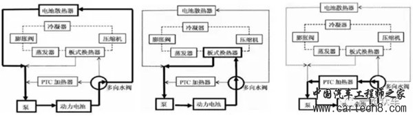

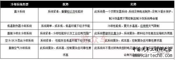

不同的热管理系统,零部件类型的结构不同、重量不同以及系统的成本不同和控制方式不同,使得系统所达到的性能也不相同。在进行电池包热管理系统类型设计选择时,需要考虑到电池的冷却性能需求,结合整车的性能以及空间大小,系统的稳定性和成本高低也是要考虑的因素。
电动汽车,前瞻技术,动力电池冷却系统,动力电池热管理
图表1 不同电池冷却方案优劣势比较
  不同冷却系统工作示意

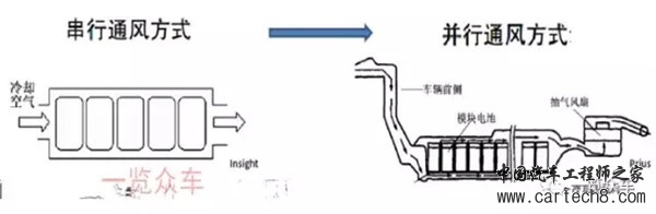

  1、风冷
国内外电动汽车电池组的冷却方式上主要有以下几种:空气冷却、液体冷却、热管冷却。目前空气冷却方式仍然是主要采用的方法,空气冷却比较容易实现,但冷却效果不佳。
图表2 典型风冷系统工作示意图

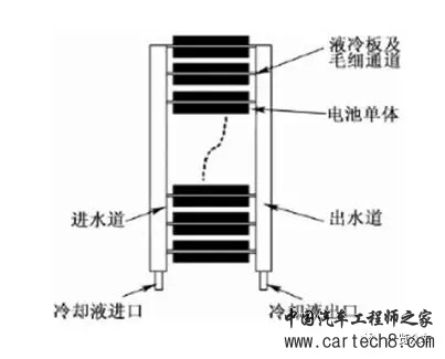

液体冷却有较好的冷却效果,而且可以使电池组的温度分布均匀,但是液体冷却对电池包的密封性有很高的要求,如果采用水这类导电液体,需用水套将液体和电池单体隔开,这样不仅增加了系统的复杂性而且降低了冷却效果。
一般冷却系统都是安装在电池组模块附近,原理和空调的制冷原理相似,冷却系统通过管路和单个电池模块相连,管路里循环流动冷却液(一般是乙二醇),将单个电池模块的热量带走,冷却系统将乙二醇制冷,多余热量通过风扇排到外界,而乙二醇再次循环进入电池模块,继续吸收电池散发的热量。
图表3 典型液冷系统工作示意图

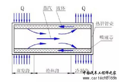

热管技术可以满足电池组的高温散热与低温预热双工况要求,响应快,温度均匀性好,作为电池组新的冷却方法被提出后,有了一定的发展,且作为产业研究的重点方向,但是受到布置和体积的限制,目前还没有实车使用。
图表4 热管技术工作示意图

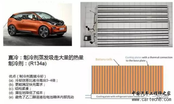

从动力电池系统角度来看,i3自2013年11月份上市以来,共进行了一次升级,即在2016年电量由22kWh,提升为33kWh,电量提高50%,这一次升级,保持了电池包体积、结构不变。宝马i3的热管理采用直冷方案(也有液冷方案),制冷剂为R134a。
图表5 宝马i3冷却系统

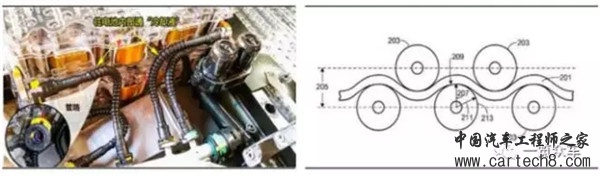

每一辆特斯拉都有一套专门的液体循环温度管理系统围绕着每一节单体电池。“冷却液”呈绿色,由50%的水和50%的乙二醇混合而成。“冷却液”不断地在管道中流动,最终会在车辆头部的热交换器散发出去,从而保持电池温度的均衡,防止电池局部温度过高导致电池性能下降。
特斯拉的电池热管理系统可将电池组之间的温度控制在±2℃,控制好电池板的温度可有效延长电池的使用寿命。
Module之间的水冷系统采用的是并联构造而不是相互串联,其目标在于确保了流进每个Module的冷却液有着相近的温度。
图表6 特斯拉Model S冷却管路
