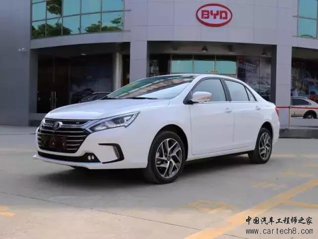

提到混合动力,可能绝大部分人的第一印象,是省油。其实这个说法不太准确,以比亚迪秦、唐和三大混动超跑法拉利LaFerrari、保时捷918 Spyder、迈凯轮P1为代表的车型,恰恰是以动力性能而非油耗取胜(作为取向)的,在这些例子中,增加电机、电池的目的是突破内燃机技术的限制,省油并不是重点。所以,混动实际上提升的是“效率”,而不是燃油经济性。

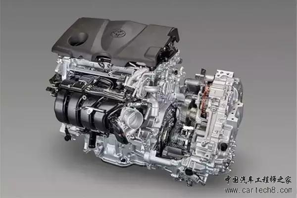

电机在绝大多数转速和负荷区间效率都在85%以上,而内燃机目前的最高记录是丰田最新的2.5L直列四缸直喷发动机,也只有41%。所以其实如果只是比两个动力机构的效率,电机无论在低速还是高速都是比内燃机更高的。

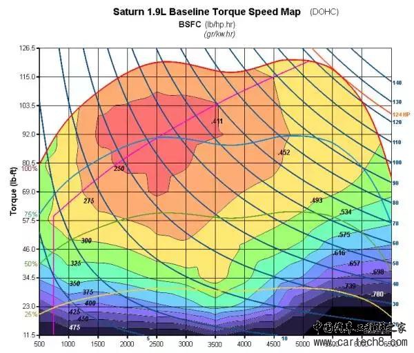

首先,如下面这张BSFC图所示,内燃机的高效工作区间非常狭窄,往往只局限在中低转速、中高负荷的狭小范围。汽车日常行驶的功率需求远比最佳区间低,而激烈驾驶或爬坡时转速和负荷又都比这个区间高,效率就低了很多。而PPS则起到了“削峰填谷”的作用,发动机最优工作功率高于路况需求功率时,多余功率通过电机转化为电能储存在电池中;低于路况需求功率时则电池储存的电能驱动电机与发动机共同驱动车辆。这样一来,内燃机就可以永远(或在更多情况下)工作在最优或接近最优的区间。
下图中横轴为转速,纵轴为扭矩,蓝线为功率,也即动力需求,百分比曲线为节气门开度,等高线色块为单位做功的燃油消耗量,即燃油效率,可以看出,内燃机的低转速低负荷时的效率可能只有最优区间的60%或更低。

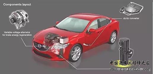

马自达在创驰蓝天动力系统中使用的i-Eloop微混系统就采用充放电更快、也更耐久的电容作为PPS。不过超级电容的单位能量所需的体积太大,因此极少在电动化程度更高的弱混和强混系统上采用。

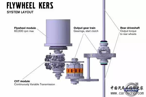

F1赛车的动能回收系统,即所谓的KERS(Kinetic energy recovery system),则往往采用飞轮作为储能机构。飞轮虽然有能量随时间损耗较快的缺点,但充能功率更高,而且单位重量能储存的能量也更高,F1赛车的版本可以提供120kW的加力,很适合短时间高频率充放能的赛车。沃尔沃也曾经发布过民用飞轮混合动力系统的概念。

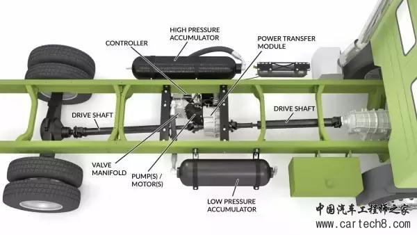

液压装置也可以作为PPS。与飞轮一样,相同重量的液体比电池储存的能量更多,虽然充放能的功率和工作效率没有飞轮高,但损耗较小,多在中大型车辆上采用。美国的UPS曾经使用过一批液压混合动力车辆,也有公司研发过液压混合动力的城市公交车和工程车。

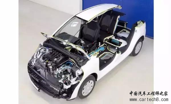

与液压很相似的还有压缩空气,重量更低,但体积则更大。法国的PSA在压缩空气混合动力方面研究多年,已经推出过样车。
