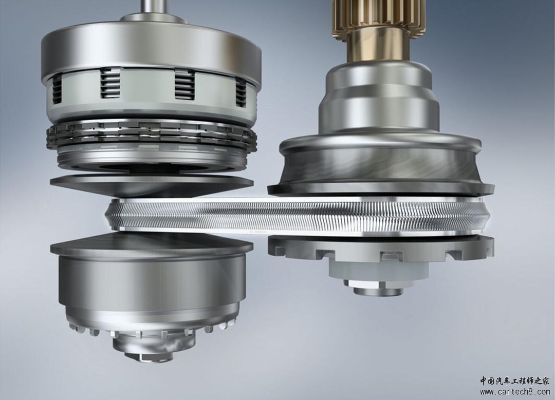

在说多挡变速箱之前,首先说说CVT变速箱。理论上,无段变速箱可以拥有无限多的变速比,因此对于内燃机这种工况随着转速变化而变化的机器而言,无段变速箱更容易可以将发动机的工作范围固定在“最佳能效”、“最大扭矩”和“最大功率”等几个范围内,效率也最高。因此,这个世界最完美适用于内燃机的变速箱应该属于“无段变速箱”。但是,现在CVT的结构虽然能达到无段变速的目的,但钢带和锥轮非刚性连接的机构弱点,会在大扭矩介入时发生打滑的情况。因此现行的CVT结构只是牺牲了传动效率来提升发动机效率。虽然现在不少厂商都在致力改善传动效率,不能解决结构的弱点也无法根治打滑,实用性比较局限,并不是最佳的变速箱选择。
基本上所有CVT的核心结构都是锥轮和钢带。由于是非刚性链接,大扭矩介入时会发生打滑现象。虽然能达到“无段变速”的效果,但传动效率并不高。

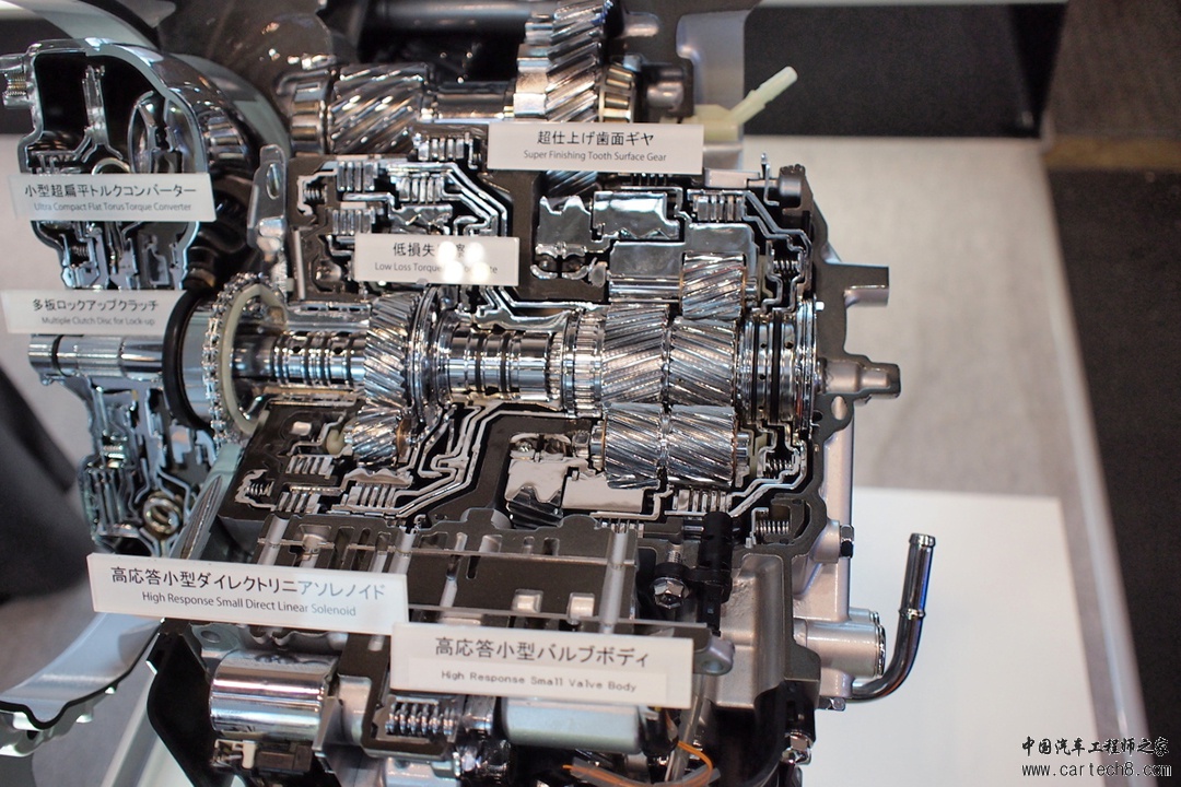

本田推出的一款10AT变速箱,这是世界上第一台应用于横置动力平台的10AT变速箱

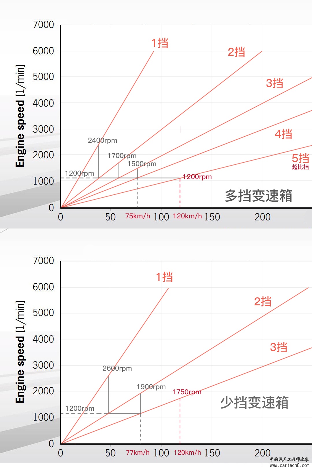

理论上,行驶在相同速度和负载下,发动机转速越低就越节能。一般而言,汽车行驶时的引擎最低转速不建议低于1000rpm。因此行驶时,假如下一个挡位的转速会导致引擎转速低于1000rpm的话,变速箱换挡逻辑是不会允许升高一个挡位。但假如这两挡之间有多一个挡位的话,切入这个挡位就能“更靠近1000rpm的最低值”,理论上油耗就会降低。所以说,多挡变速箱省油的是有一定的硬件基础。
图上可见,多挡变速箱几乎每一挡都可以在更低的转速就升上高一个挡位,而120公里/小时巡航时也能有更低的转速,因此能够有更佳的理论油耗表现。
多挡变速箱还有一个优势。由于挡位多,减速比范围宽广。因此在保证低速齿比足够用的情况下,可以做多2组甚至3组超比挡,让高速时也能有更低的引擎转速而降低高速油耗

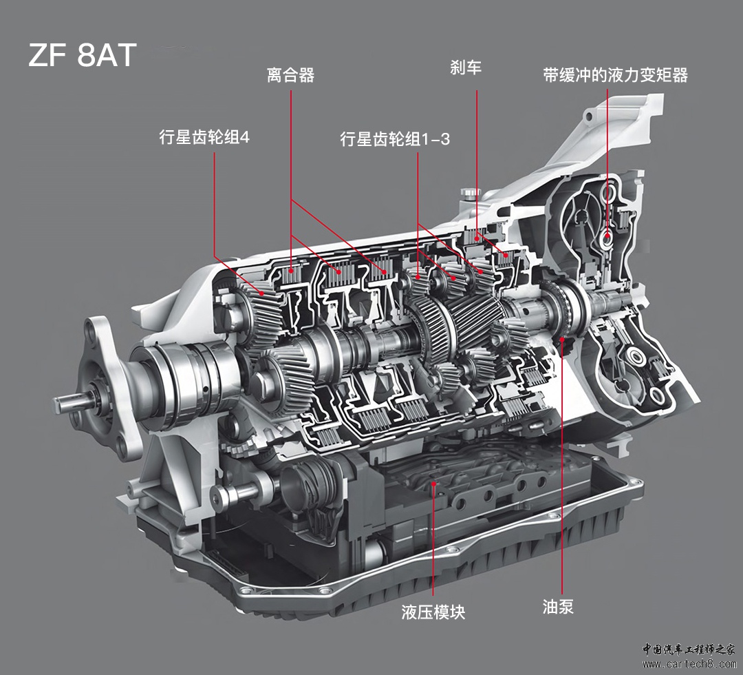

不过,由于多挡变速箱需要很多组的齿轮,内部换挡组件和行星齿轮组数量都增多,内部摩擦就大,节省的油耗一部分会被变速箱内部增大的摩擦所抵消。以AT变速箱为例子,一般4AT变速箱只需要两组行星齿轮,4AT以上就需要3组行星齿轮,10AT就需要4组行星齿轮,还没算增多的大量离合片、刹车和换挡机构。ZF曾经研究,现在的8AT变速箱传动效率比6AT提升了15%,但10AT只能再提升1%左右,优势并不明显。

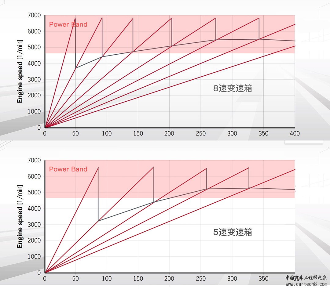

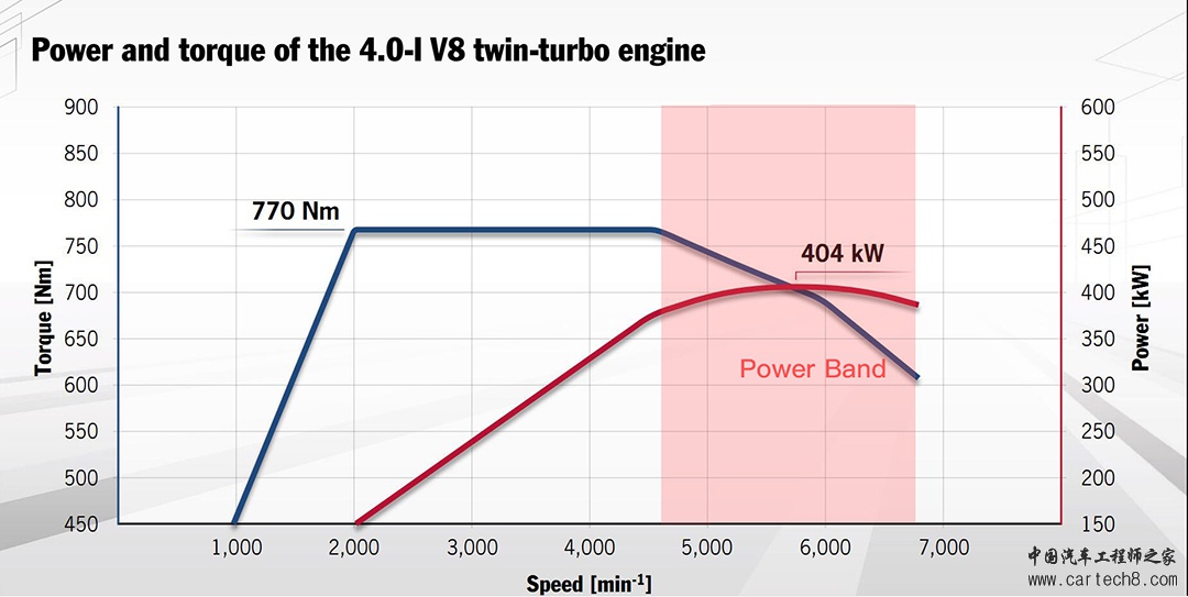

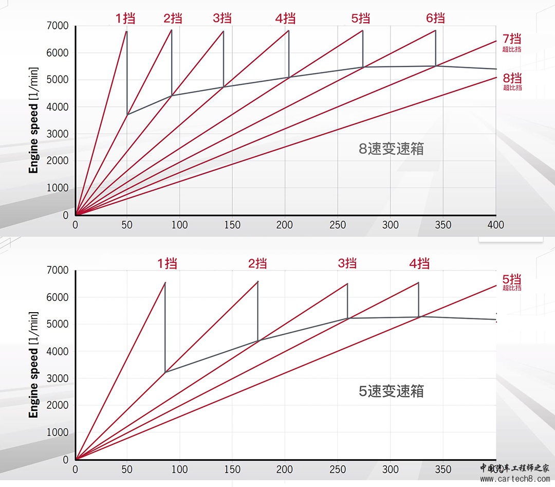

内燃机的输出功率与转速密切相关。在合理转速内,转速越高,功率越大,在相同齿比下加速也越快。产生最大功率的转速范围我们一般叫“Power Band”动力带。要加速快,就要让引擎转速保持在Power Band以内。但换挡之后由于减速比变小,引擎转速会下跌,有可能会跌出Power Band。而更密的减速比编排,每次换挡之后转速的下跌越少,引擎转速能保持在Power Band以内,加速就越快。
Power Bandd一般都是峰值扭矩出现后的转速区间,譬如保时捷新4.0T V8引擎的最佳出力范围处于4600rpm-6800rpm。
另外,齿比的大小也和加速有关系。减速比越大,轮上扭矩就越大,加速力就越强。但是由于大减速比会造成该齿比下极速偏低,因此需要下一个挡位用更小的减速比来“接上”。多挡变速箱在中低速可以有较多的可用挡位,也就容易将齿比做得更密更大,理论上加速就越快。
多挡变速箱容易有更密的齿比,每次换挡后转速下跌更少,引擎转速更容易维持在Power Band内。
