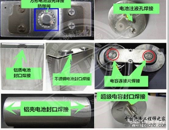

焊接工艺实例效果,(见图1)
动力电池模组、PACK纯机械组装技术及实例介绍
图1 铝壳电池焊接工艺及效果

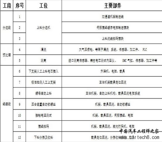

③组装线设备清单

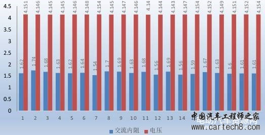

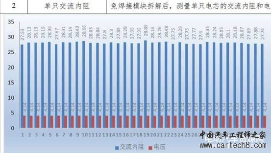

④实车250天、大于500次充放循环的电芯状态
