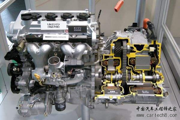

丰田THS混联式混合动力系统
THS系统是典型的混联式系统,最早被用于97年10月发布的第一代(Puris)上。而丰田的THS也是目前全球范围内公认的可靠、稳定的混动系统。丰田的THS混动主要围绕着一套被称为ECVT的行星齿轮变速箱打造而成,配合阿特金森循环的内燃机和电动机。
比亚迪,日系混动,混合动力汽车
丰田THS-II最牛的地方是ECVT,这是一个电控CVT,和传统的CVT变速箱不同,它是通过一个行星齿轮组,再结合辅助电机的搭配,来实现传动比的无级可调,将发动机动力和电机动力巧妙的混合在了一起,以最大化的实现有效利用发动机的最佳工况。
比亚迪,日系混动,混合动力汽车
丰田THS目前还多采用镍氢电池,而其他技术路线由于对电池性能要求较高而普遍采用锂电池,因此丰田THS的成本优势更明显。但镍氢电池的体积过大,会占用不少空间。

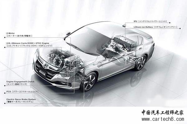

本田i-MMD混动技术
本田这套i-MMD系统大的部件和丰田的THS基本一样,一个阿特金森循环发动机、两个电机、减速机构、电池组,最大的不同在于变速机构。
比亚迪,日系混动,混合动力汽车
在起步和低速巡航时候,车辆是纯电动模式,但当电量低于30%的时候,发动机会为电池充电。而电池耗尽和车速高于70KM/H的时候,发动机会作为主要输出动力。
比亚迪,日系混动,混合动力汽车
但本田i-MMD后期成本降低难度很大,主要是这套系统需要大功率电机,而且对发动机技术水平要求最高,不是高水平的厂家没办法轻易尝试。

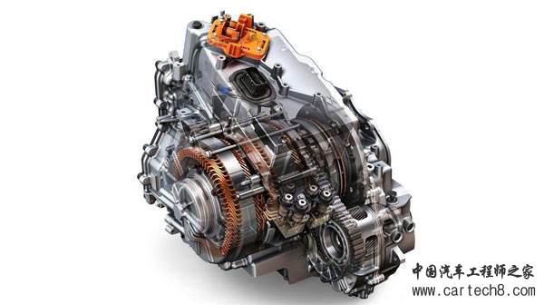

通用Voltec串联式混合动力系统
通用的Voltec混动系统源自丰田的THS,两者也都属于典型的功率分流式技术架构,俗称为EVT或ECVT。不过通用的混动系统是由一台94kw的1.8L自然吸气发动机(此发动机非阿特金森循环)和两台高低速电动机,匹配双ECVT行星齿轮组合而成。
比亚迪,日系混动,混合动力汽车
相比丰田,通用的第二代Voltec系统在动力分配方面确实要更清晰,当然这是更复杂、成本更高的结构所带来的优势,但是实际运用中由于其发动机问题,油耗和性能的表现一般。
