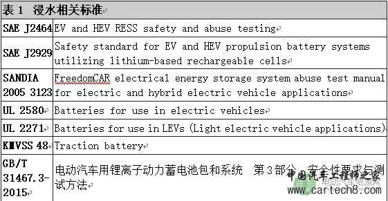

车辆都需要经过严苛的环境测试来验证车辆及其零部件是否能够承受各种滥用情况。有些测试是强制性测试,有些是推荐性测试。例如,美国国家公路交通安全管理局NHTSA的FMVSS标准就属于强制性的。在电动汽车的安全方面,车辆泡水(或浸水)情况对于车辆本身及其零部件、特别是高压的安全是一个不小的考验。针对浸水的安全要求,目前国际上已经有了一些标准可供参考(表1),这几个标准主要是用来评估电池包的。

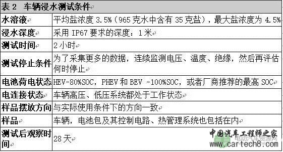

TUV SUD曾经开展过一项关于电动汽车浸水的研究,在测试条件的设定中借鉴了一些上述标准中的要求,测试过程除了监控高压电池包的电压之外,12V电池的电压被监测了,具体设定的测试条件和参数见表2。

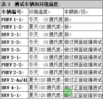

测试车辆的选择见表3,这里面主要考虑了车辆的新旧状态(或者有没有做过碰撞测试),车辆所处的温度环境,车辆的种类等。

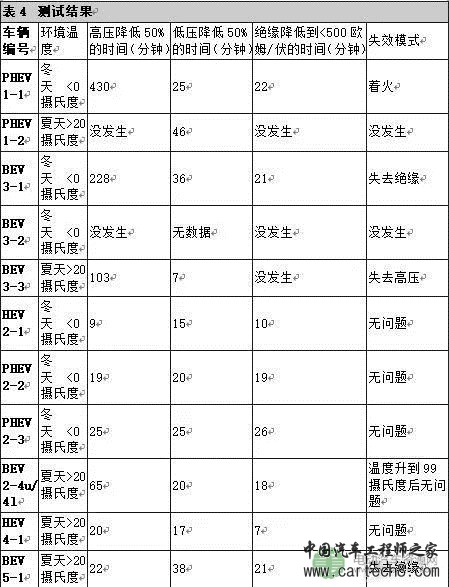

在水里浸泡的2小时内,有些车辆显示了一些意外的现象。比如,车灯、雨刮器、喇叭会意外的开启,这可能是由于盐水溶液具有电传导性,造成车辆内部的用电器开关闭合了。在28天的观察期内,有一辆PHEV着火了,有一辆BEV的电池包温度上升了。着火的PHEV火烧持续了7小时,车辆完全烧毁,测试人员初步估计是电池包发生热失控,但是由于电池包完全烧毁,所以触发热失控的根本原因并不明了。另外有些测试车辆还发生了一些其他有趣的现象:高压继电器自己闭合了6分钟左右;25分钟后,高压绝缘电阻下降到0欧姆;被监控点的温度在着火时达到了850摄氏度;着火的PHEV的电池包内部烧毁了,但是电池箱外部完好无损,仅仅是烧黑了,等等。表4总结了一些测试结果。
电动汽车浸水实验
在上述的测试车辆中,电池包涵盖了全密封和非密封两种类型的电池包,测试结果发现:所有在1小时之内观察到高压和绝缘都下降的电池包都是采用的非全密封设计,但是绝缘电阻下降的程度各不相同,有些虽然下降了,单是还不至于产生触电的危险。而密封设计的电池包在浸泡过程中可以防止内部高压部件及其电路被具有导电性的盐水溶液侵入。另外,12V电池在浸泡过程中都发生的电压下降现象可以在一定程度上防止高压继电器的意外吸合,因为高压继电器通常由低压电路来供电。从上述的测试现象来看,在应对电动汽车的浸水情况时,密封性高的电池结构设计似乎是一种不错的选择,而对于低压电路上的12V电池,希望它能在浸水时能尽快地放电降压。由于电池包在车上的排布不尽相同,在具体开发过程中还需要综合考虑安装位置、涉水深度、环境温度、密封性、电气绝缘等各方面因素。
