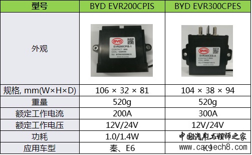

那么如果在电池包体内增加分压继电器, 对于继电器有一些什么特殊要求?根据笔者以往的经验,至少有这么几点需要电池包体设计者进行考虑。
1、继电器的正向和反向电气寿命等电气性能需要一致,或者可以说是无极性、弱极性继电器。
2、因为继电器安装位置靠近电池包,电池包对于温升的要求较高,所以继电器的温升需要尽量的低。
3、因为电池包体内空间较小,设计者会将有限的空间多用于电池芯体安装。所以继电器的设计需要满足电池包体的各种结构要求,同时性能指标也要求较高,对于继电器的设计要求较高(见下表1) 。
4、因为一个包体需要安装超过3pcs继电器,继电器的动作一致性要求较高。
5、与保险丝的有效匹配。
表1
新能源汽车电池包体分压继电器的应用介绍
