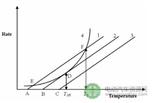

锂离子电池的潜在安全性问题很大程度上影响了消费者的信心。虽然人们一直期待BMS能够准确地监控安全状况(SOS)并能预测和阻止一些故障的发生, 但是,由于热失控的情况复杂多样,很难由一种技术系统保障其生命周期中所面临的所有安全状况,所以,对其引发原因的分析和研究对一个安全可靠的锂离子电池来说仍然是必要的。热失控的本质就是散热速率和产热速率的角力结果,符合Semenov plots曲线。曲线代表了放出的反应热(指数函数,符合Arrenius定律),斜线代表了不同冷却制度下热量的散失(线性函数,符合Newton的冷却定律)。散热过程可能充分也可能不够充分。散热完全充分的情况永远不可能发生热失控(如斜线1),也可能遇到临界温度TNR(如斜线2),因为散热速率低于产热速率,热失控完全无法避免发生的是斜线3的情况。
锂离子动力电池安全性问题影响因素
图1. 三种环境(A.B.C)下的热量图
A能将样品的温度控制在T1,B是在临界温度TNR,C会发生热失控。

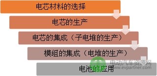

关于热失控发生时所涉及的化学反应,热量分析已经有很多相关研究了,本文不再赘述。本文以动力电池的生命线(图2)作为线索阐述和分析在一个锂离子电池的生命周期中制约其安全性能的因素,以期对安全性问题的解决提出具有价值的依据。
锂离子动力电池安全性问题影响因素
图2. 动力电池的生命线

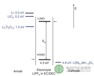

负极活性材料对安全性能的影响主要来自于其本征的轨道能量和电解质LUMO,HOMO的配置关系。在快充的过程中,锂离子通过SEI(固态电解质界面)膜的速度可能比锂在负极的沉积速度慢,锂的支晶会随着充放电循环而不断生长,可能导致内短路而引燃可燃性的电解质发生热失控,这一特性限制了负极在快充过程中的安全性。只有在以含碳材料作为缓冲层的锂合金的负极电动势和锂的电动势之差小于-0.7Ev,即μA <μLi−0.7 eV的情况下,才能保证锂的沉积不会造成短路。出于安全性的考虑,动力电池应采用电动势小于1.0eV(相对于Li+/Li0)的负极材料实现安全的快充或者能够实现将充电电压控制在远低于锂的沉积电位的范围内。例如,如图3所示的Li4Ti5O12在快充和快放领域有安全性的优势,原因是其电动势为1.5eV(相对于Li+/Li0),低于电解质的LUMO。还有一种负极材料Ti0.9Nb0.1Nb2O7,它可以在1.3≤V≤1.6V (相对于 Li+/Li0)的电压下快速充放30周以上,并且拥有300mAhg−1的比容量,高于LTO。在放电的过程中因为不存在锂离子通过SEI膜和在负极上沉积的速度竞争,所以快放过程是安全的。
锂离子动力电池安全性问题影响因素
图3. 商用常规电解质的电化学窗口和一些正负极材料的电极电势

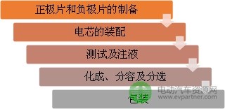

通常情况下,锂离子电池的电芯制造工艺流程可以总结如下:
锂离子动力电池安全性问题影响因素
图4. 电芯生产工艺流程(简要)
从电极的配料开始,要经过一系列的如搅拌、拉浆、裁片、刮粉、刷粉、对辊、极耳铆接、焊接连片、贴胶纸、测试、化成等步骤。在这一系列的流程中,即使所有步骤都已经完成,仍有可能因为工作不到位而导致电池内阻升高或短路而形成安全性问题的隐患。如:焊接过程中产生虚焊(正/负极片与极耳间,正极极片与盖帽间,负极极片与壳间,铆钉与接触内阻大等),料尘,隔膜纸太小或未垫好,隔膜有洞,毛刺未清理干净等。正负极的容量配比错误也可能会导致大量金属锂在负极表面沉积,浆料均匀性不够也会导致活性颗粒物分布不均,造成充放电负极体积变化大而析锂,从而影响其安全性能。此外,化成步骤中SEI膜的生成质量也直接决定了电池的循环性能和安全性能,影响其嵌锂稳定性和热稳定性。影响SEI膜的因素包括负极碳材料、电解质和溶剂的类别,化成时的电流密度,温度及压力等参数的设定,通过对材料的适当选择,化成工艺的参数调整,可以提高生成SEI膜的质量,从而提高电芯的安全性能。

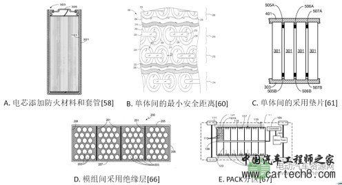

如前所述,电池的安全性和续航能力在材料的层面是一对互相矛盾的结果。为了解决安全性和续航能力的平衡问题,Tesla Motors Co.Ltd 率先做出了典范给了我们很好的启示。特斯拉的Model S 使用了松下公司(Panasonic Co.Ltd)的高能量密度的NCR18650A型电池,在一个电堆中使用了7000多节电芯。这本是一个发生热失控几率很高的组合方式,但通过对电堆集成及其BMS的设计,使用了很多创新性专利,使Model S 在实际使用过程中发生安全事故的几率大大降低。以特斯拉的公开专利为例,其中对单体安全性能、模组module安全性能和电池pack总成安全性能的加强可以或多或少代表解决集成的先进办法。
Tesla通过在电芯的电极处、外壳上添加防火材料和套管,在单体之间保持最小安全距离,采用垫片保持单体在起火后的间距维持不变,使用高效安全阀预测单体破裂位置,单体安全阀门阀门打开后即切断单体与电器的连接,从而防止单体电芯间的热量扩散和发生热失控之后引起的链式反应。同时,通过在电池的电极和电池壳的内表面之间布置绝热层,在模组间布置绝缘层,将Pack分区进行保护,从而阻隔模组间在发生热失控发生后的热量传导和失控扩散。这些措施从电芯到模组的层面,层层设防,以期在内部热失控发生后最大限度地及时止损。
锂离子动力电池安全性问题影响因素
图5. 部分集成专利示例

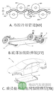

对于热失控发生后的预案设计方式多种类,多层面,除了上述的各种集成时考虑的安全性设计外,还有布控冷却管道为电池冷却和热失控主动缓和系统启动喷出冷却液体以消减热失控产生的影响;子电堆安全阀门及时打开,让热失控产生的高温气体及时排出体系,再由总阀门排出;利用内置的其他系统吸收热失控高温产生的能量,降低危害……最后,一旦发生前序手段无法控制的情况,通过,在pack所在位置的底部加装防弹板,在乘员舱和pack层之间加阻热层以最大可能性减小热失控发生后所带来的人身伤害。这些设计不仅可以使内部热失控时的能量及时消减,也可以预见在电池层面彻底失去控制后,灾难性后果仍在掌控范围内从而从根本上保障使用者的人身安全。
锂离子动力电池安全性问题影响因素
图6. 热失控预案专利示例
