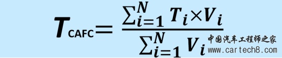

1.企业平均燃料消耗量的目标值
企业平均燃料消耗量的目标值,按照《乘用车燃料消耗量评价方法及指标》(GB27999–2014)第5.2款计算,条款全文如下:
如下公式所示,企业在某年度需要达到的企业平均燃料消耗量目标值应依据4.2规定的车型燃料消耗量目标值,用该企业各车型燃料消耗量目标值与对应年度生产或进口量乘积之和除以该企业乘用车年度生产或进口总量计算得出:
以上公式中:i ———乘用车车型序号;Ti ———第i 个车型对应燃料消耗量目标值;TCAFC———企业平均燃料消耗量目标值;Vi ———第i 个车型的年度生产或进口量。
4.2规定的车型燃料消耗量目标值如下:

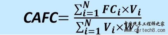

3.企业平均燃料消耗量实际值
乘用车企业平均燃料消耗量实际值,按照《乘用车燃料消耗量评价方法及指标》第5.1款计算,条款全文如下:
如下公式所示,企业在某年度的企业平均燃料消耗量用该企业各车型的燃料消耗量与对应的年度生产或进口量乘积之和除以该企业乘用车年度生产或进口总量计算得出:
以上公式中:i ———乘用车车型序号;FCi ———第i 个车型的燃料消耗量;Vi ———第i 个车型的年度生产或进口量;Wi ———第i 个车型对应的倍数。
5.1.2~5.1.4规定的车型倍数如下:
年度
注1:BEV/FCV/PHEV(R≥50)
注2:FC≤2.8L/100km
2016-2017年
Wi=5
Wi=3.5
2018-2019年
Wi=3
Wi=2.5
2020年
Wi=2
Wi=1.5
其余车型,核算CAFC时生产或进口量倍数Wi=1
注1:新能源汽车是指纯电动乘用车、燃料电池乘用车、纯电动驱动模式综合工况续驶里程达到50km及以上的插电式混合动力乘用车。
注2节能汽车:除新能源汽车外,油耗≤2.8L/100km的乘用车
注3:2020年后新能源汽车、节能汽车倍数优惠另行规定。
