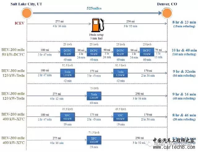

下面这个图显示了在不同功率充电的情况下城际间行驶,内燃机车与纯电动车辆的使用时间,对续航里程为300英里的BEV与内燃机车对比,在图示的条件下,行驶525英里,两者的总时间仅相差8分钟,因此在超级快充条件下,BEV在便利上可以说与传统内燃机车无太大差距了。
图片来源:Enabling Fast Charging: A Technology Gap Assessment
但也可以从另外的方面考虑,即便是单体一致的情况下,快充功率与电池容量之间其实并非直线相关的,同时整车能耗也会升高,而电池容量大也意味着成本会上升,因此在综合使用场景、电池成本及经济性方面考虑,选择合适的电池系统而非最大化的电池系统是要重点思考的问题。

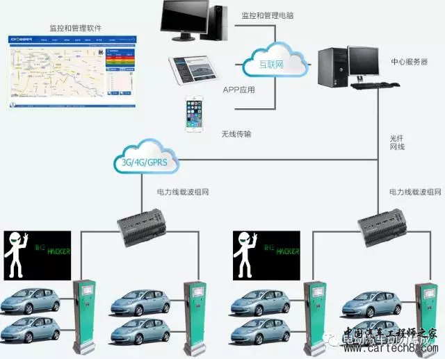

由于1000V超级快充主要使用直流充电,这样,车辆与EVSE之间的通信成为网络安全的一个节点,黑客可以通过车桩充电过程中或者模拟相关行为,对车或桩进行攻击,从而影响基础设施及整车的网络安全,因此,在充电的实用性与安全性上,在进行整车网络架构及两者交互通信的设计时,应在满足其正常充电功能的基础上,保证网络安全。
