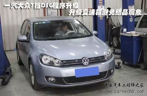

说到AT变速箱,怎么都绕不开大众的双离合变速箱(DSG)。大众高尔夫6上市之初,TSI+DSG的“黄金动力”组合着实吸引人。然而车主却普遍反应双离合器换挡顿挫严重,这和其宣传的“换挡速度快”不符。
变速箱换挡顿挫
大众随即发布升级变速箱控制程序的公告。结果是换挡顿挫感得到一定的改善,原因并不复杂——就是控制程序提高了换挡时刻的转速,变速箱的平顺性就有所提高了。

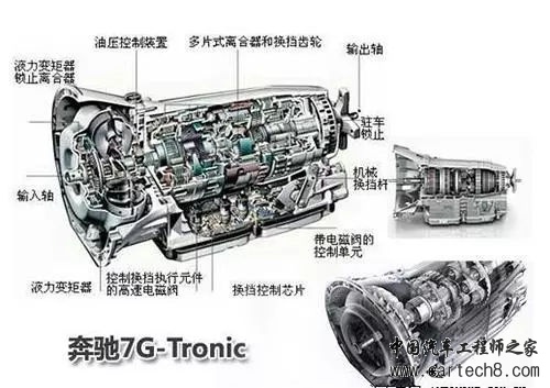

我们都说AI(人工智能)有自学的能力,实际上AT变速箱也有。这取决于控制软件,也是相当多企业至今无法攻克的领域。什么意思呢?AT变速箱控制程序有一核心功能是自学习功能:自动修正硬件偏差和后续的硬件磨损。
变速箱换挡顿挫
奔驰7速手自一体变速箱
假若某次换挡电脑发现换挡时间过长,下次重复时就会增加离合器接合压力,提高换挡速度,这需要一流的软件数据和算法,这些大部分车企依赖少数供应商,调校、匹配都可能存在变数,发生顿挫现象也就不足为奇。
