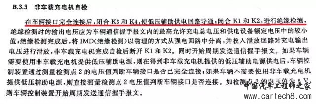

充电桩开始检测充电桩直流输出的主接触器K1、K2并判断接触器外侧电压是否小于10V。
如果接触器异常,充电结束并上报故障。 奇怪的是, 这个步骤在18487.1标准的中没有提及。这是欠妥当的。标准中和这个充电过程相关的描述如下扫描件:
上面拷屏见18487.1标准的Pg.35
上面拷屏见18487.1标准的Pg.39

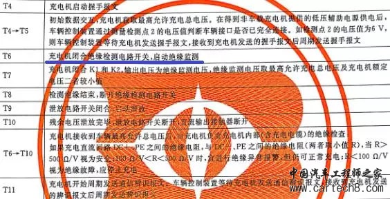

充电桩模块模组和K1、K2及排泄放电阻、投切泄放电阻的继电器构成了泄放回路。根据18487.1标准要求,泄放回路应在1秒内将充电接口电压降到60V DC以下。具体条文描述如下:
上面拷屏见18487.1标准的Pg.37

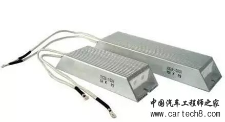

充电桩里面的泄放电阻一般是铝壳电阻,在充电桩里面显得比较突出,长相如下面图片。
充电过程中需要两次投切泄放电阻,绝缘检测一次,充电结束一次。

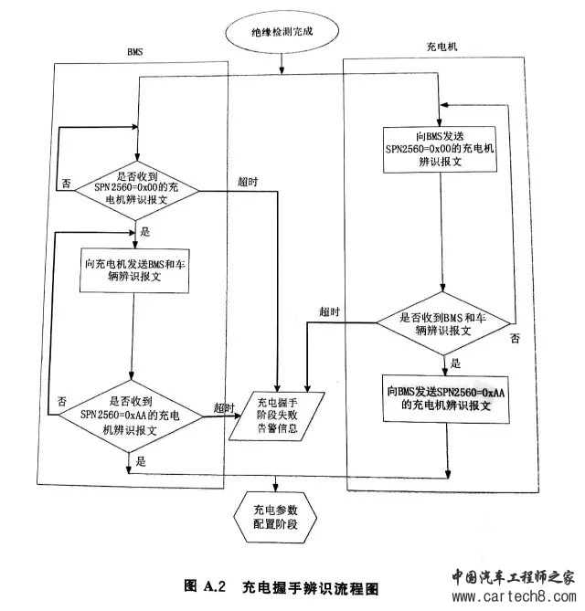

当充电桩控制器和BMS之间通过握手确定,并确定绝缘检测正常后,充电桩控制器和BMS之间互发辨识报文。
充电桩控制器每隔250ms定期发送一次充电机辨识报文CRM(Charger Recognize Message的意思)给BMS,用于确认充电机和BMS之间通信链路正确。报文内容是充电机通信协议的版本号。BMS收到CRM报文后,每隔250ms向充电桩控制器定期发送BMS握手辨识报文BRM(BMS Recognize Message的意思),报文内容是车辆辨识信息,包括协议版本,电池类型、容量、电池电压、VIN代码。充电握手辨识阶段的详细流程在27930标准中有明确定义:
