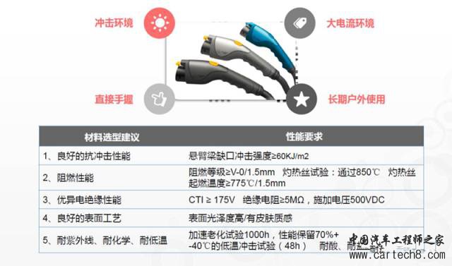

1、充电枪
充电枪作为电动汽车充电连接器,是连接充电桩等充电设施与电动汽车的“桥梁”,品质的好坏直接影响了充电性能及安全性。充电枪的材料要求相对来说较高的,常见的材料有:PBT+GF、PA+GF、耐候PC等。
新能源汽车主要部件阻燃材料应用分析
充电枪材料要求

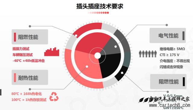

插头插座
插座插头的材料主要为PBT-GF25 FR/PBT-GF30 FR、PA66-GF25 FR/ PA66-GF30 FR和PA66-GF25 FR/PA66-GF30 FR (Free of halogen)。
新能源汽车主要部件阻燃材料应用分析
插座插头材料要求

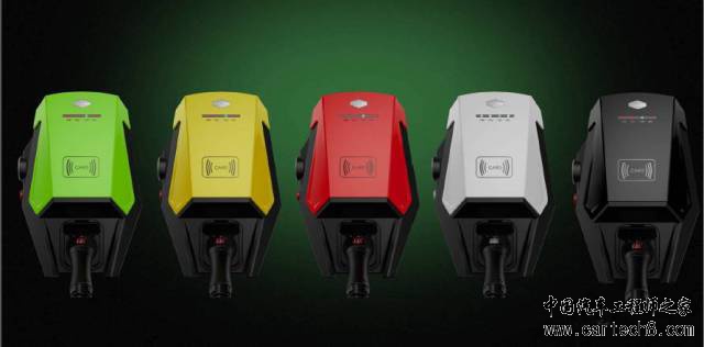

2、外壳
充电桩外壳一般采用阻燃PC材料,材料特点:无卤阻燃、表面光泽度高、优异的电绝缘性能、优异的机械性能。

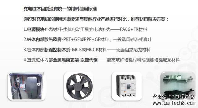

3、其它部件

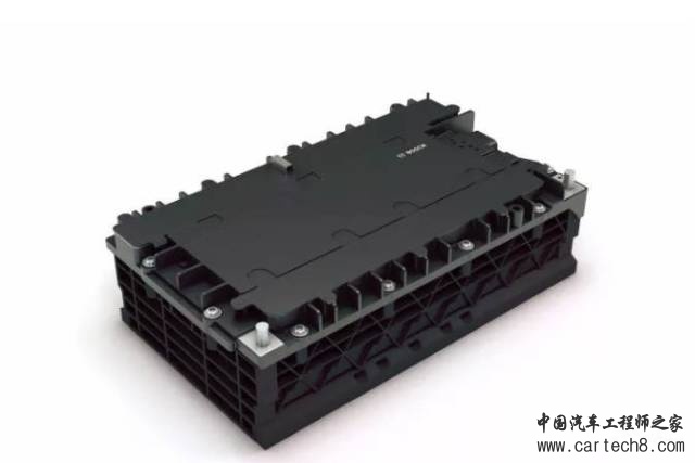

4、电池模组外壳
电池包壳体一般可以采用:钢材、铝合金、SMC复合材料、碳纤维增强复合材料、LGF-PP、PBT/ASA等。
新能源汽车主要部件阻燃材料应用分析
博世新型48V混合动力电池(塑料外壳)
塑壳由于具有较好的综合性能,是目前动力电池壳体材料的主要发展方向,如雷天、环宇、中航锂电、海霸、青山等公司生产的系列锂电池均为塑料壳体。据悉,在动力电池标准中对电池的壳体箱体提出了相应的明确的阻燃要求,而现在越来越多的企业也开始采用阻燃塑料来做动力电池。

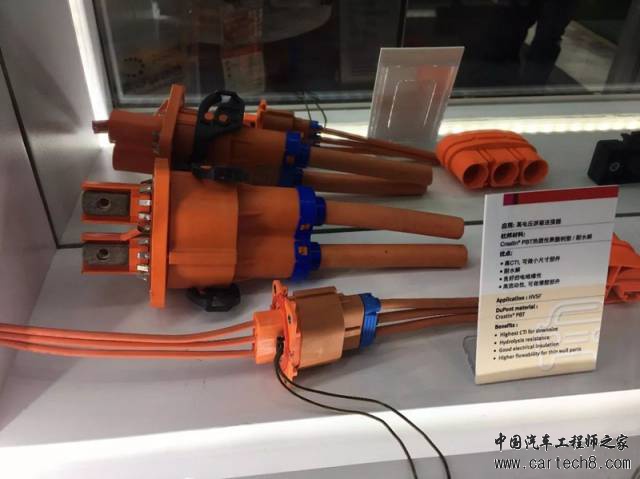

5、汽车连接器
连接器材料的基本要求:耐热阻燃!连接器接触件是金属,插拔次数高,要求材料具备良好的阻燃性,且耐热,避免起火,目前连接器常用的材料有PBT、PPS、PA、PPE、PET等。
新能源汽车主要部件阻燃材料应用分析
杜邦PBT阻燃材料应用于汽车连接器
下面就一起来看看,汽车连接器材料的性能特点:

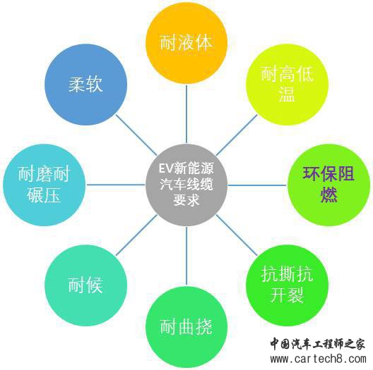

6、电动汽车充电线
不同于传统的电线电缆,汽车充电线因为其具有应用环境的特殊性,对材料具很高的要求。由于电动汽车充电过程时间较短,电流强度大,使用频率高,所以在保证良好的绝缘性同时还要求材料具有一定的耐高温、耐老化性能,并且在燃烧时具有无卤阻燃和低烟密度。
新能源汽车主要部件阻燃材料应用分析
