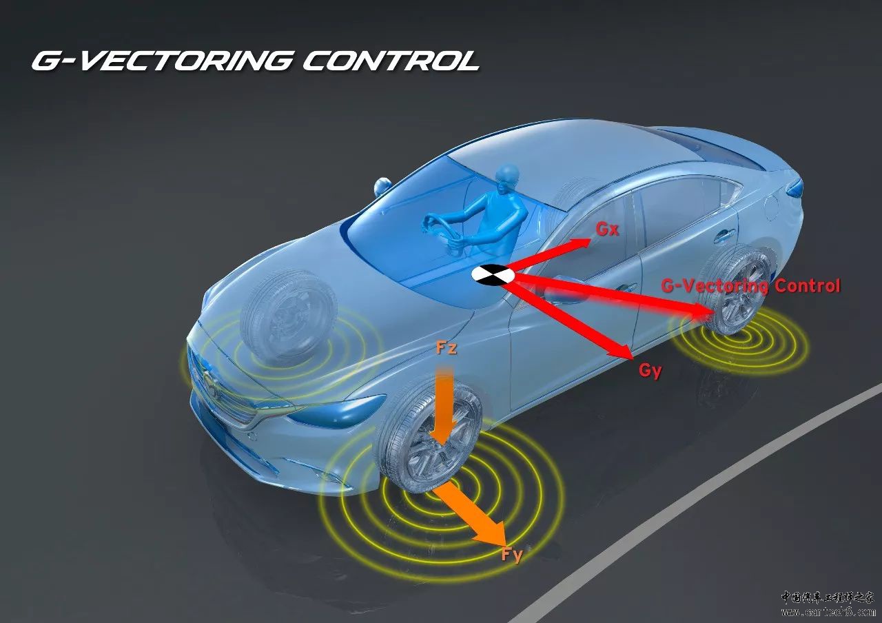

加速度矢量控制系统的英文简写为GVC,全称是G-Vectoring Control。作为马自达“创驰蓝天车辆动态控制技术”发展的第一步,是一项“利用发动机提升底盘性能”的首创技术。
加速度矢量控制系统通过对车辆行驶加速度G值的大小和方向进行细微而精确地控制,可以让车辆在转弯时获得最大抓地力,既提升转向的精准度和形式的稳定性,还有助于提高弯道行车的安全性。这一切都是通过对发动机动力的细微控制来实现的。

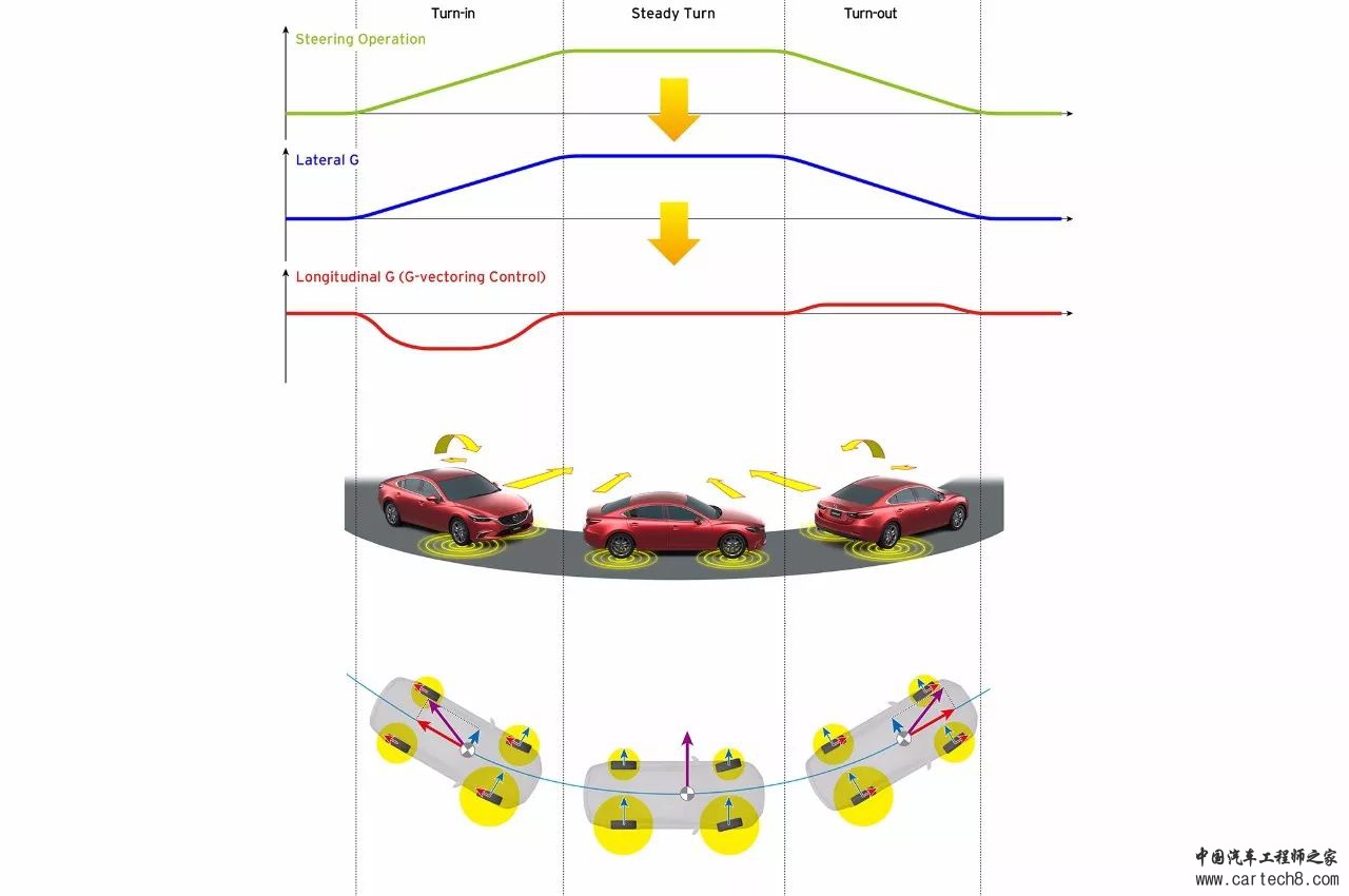

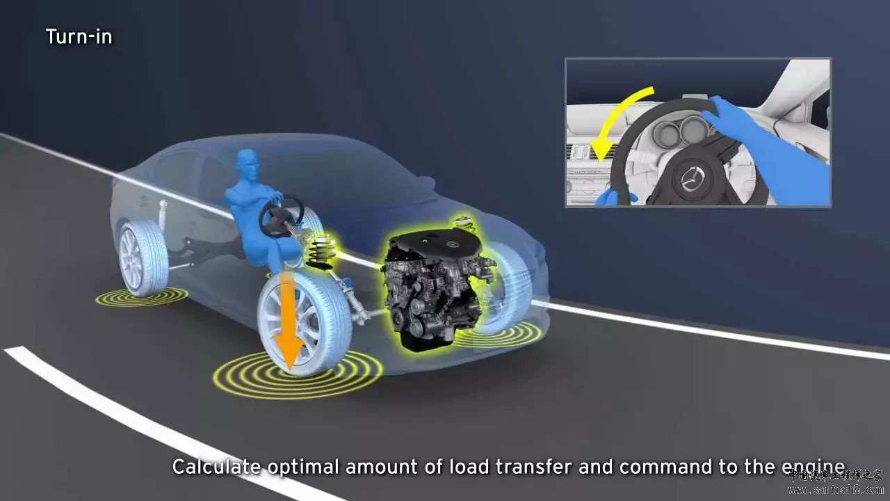

举个例子就能说明二者的关系。新手司机在过弯的整个过程中往往并不会遵守“慢进快出”的守则,过多的油门会让前轮在弯中并没有获得足够的下压力。当加速度矢量控制系统检测到驾驶者的转向意图并同时踩下过多油门的时候,该系统便会减少动力的输出,让车辆重心偏向前轮以避免转向不足。
如果此时车速过快或者转向角度过大,减少动力输出已无法避免推头现象的发生,此时牵引力控制系统便会介入,通过对内侧车轮制动来缓解并消除推头所导致的严重后果。
