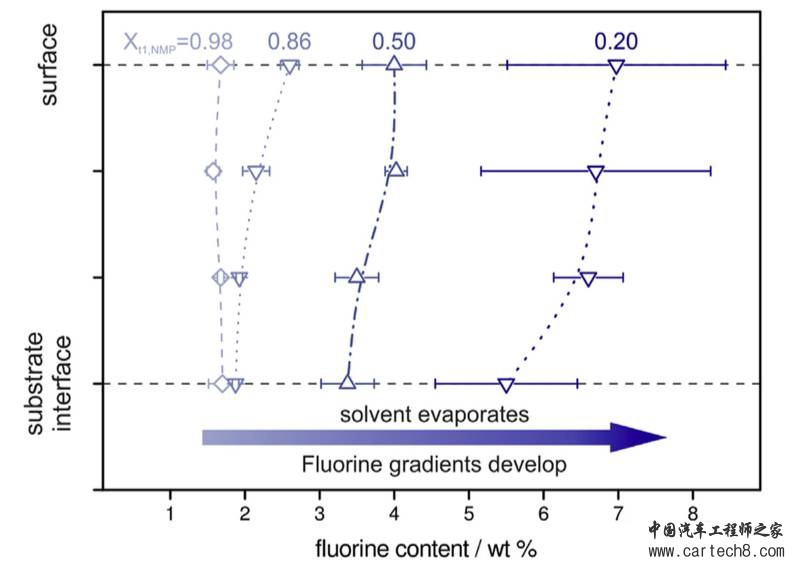

锂离子电池生产的匀浆和涂布过程对锂离子电池性能有着重要的影响,因此人们对匀浆和涂布过程的关注也比较多。锂离子电池浆料主要由活性物质和导电剂颗粒、溶剂、粘结剂等组分构成,在烘干的过程中溶剂会挥发出去,而粘结剂则会在活性物质、导电剂的表面析出,因此烘干过程会对电极的孔隙结构和粘结剂分布产生影响。我们之前就曾经介绍过得德国卡尔鲁斯工业大学的研究成果,发现烘干速度会对电极中PVDF粘结剂分布产生显著的影响,快速烘干时,电极表面会富集更多的PVDF粘结剂【1】。

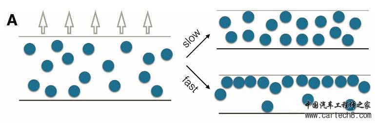

从上面的介绍不难看出,较低的烘干速率有利于形成更均匀的膜,但是在实际生产中我们更偏向于快速烘干,以便提高生产效率。在高速烘干的过程中会造成浆料表面的浓度快速升高,从而造成表面粘度升高,形成类似凝胶的物质,我们一般称之为“表皮”,这是在涂布中需要尽力避免的,“表皮”不仅会造成最终膜表面变粗糙、影响烘干,还会造成膜表面出现凹坑、微孔等缺陷。
烘干制度对电极结构的影响分析
在快速烘干过程中膜表面出现“表皮”会造成溶液的不稳定,一种不稳定的现象就是“表皮”的出现所对其下面的溶液造成了封锁,影响了溶液薄膜的烘干。另外一个不稳定就是“表皮”出现微孔缺陷(研究显示“表皮”在干燥过程中产生的形变能量会以形成微孔的形式释放)。因此,在实际生产中不能一味的追求烘干速度,要根据溶液的特性,适当的选择合适的烘干速度

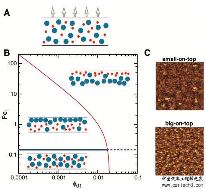

上面讨论的单组分溶液是一种理想的情况,实际生产中所使用的往往都是多组分混合的,例如多种特性、尺寸的颗粒,表面活性剂和聚合物等,每种组分都会赋予浆料不同的属性。我们现在假设一种含有两种尺寸颗粒的胶溶液,开始的时候这些颗粒在溶液中均匀的分布(下图A所示)。在烘干的过程中,由于溶液中存在两种颗粒,因此我们也就有两种Pe数:Pe1、Pe2,在一种情况下Pe1>1,而Pe2<1,此时大颗粒由于扩散比较慢,因而会在溶液的表层会富集较多的大颗粒,而小颗粒因为扩散速度比较快,因而分散比较均匀,最终会形成大颗粒在上层的分层结构。此外,在硬颗粒体系中,如果两个Pe参数都大于1(Pe1>1,Pe2>1),并且大小颗粒的粒径相差比较大(相差超过7倍),可能也会造成小颗粒在上层的分层结构。
