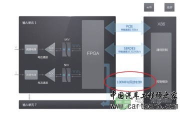

ZLG致远电子PA系列高精度功率分析仪,其中最关键的一点就是保证功率测量的准确,而功率的准确测量则必须保证电压电流的同步性。下面我们就看看PA系列功率分析仪它是如何实现电压电流的同步测量的。
电压电流测试同步是准确测量功率的关键
上图是PA系列功率分析仪的系统架构图,从图中可以看到一个非常关键的内容——100MHz同步时钟。与万用表不同,功率分析仪需要同时测试电压、电流信号,并且可能同时测试多达7通道电压、电流以计算得到7路电功率。要实现电功率的准确测量,则必须保证测量电压、电流的同步性,即电压和电流信号经过ADC数字化过程中每一个采样点都必须发生在同一时刻,否则就无法保证测量精度。为了保证测试精度,PA系列功率分析仪采用了业界最高的同步时钟——高稳定性温度补偿的100MHz同步时钟,严格保证ADC对各通道电压、电流的同步采样,从而保证功率精度。

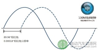

100MHz同步时钟具体是一个什么概念,我们可以通过一组数据来反映。100MHz的同步时钟引起的最大时间误差为10ns,对于50Hz工频信号(周期20ms)而言,10ns的时钟误差引起的相位测量误差为:

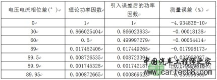

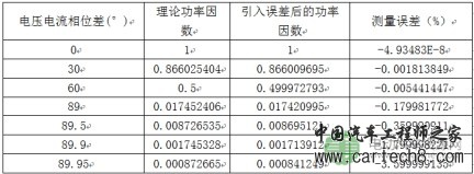

以上数据可能很多人看了并没有感觉,下面我们做一个对比,用业内常用的10M同步时钟与PA系列100M同步时钟对不同相位角下测量的误差做一个比对,相信大家看完之后就会明白同步时钟的重要性。(以下表格是基于被测信号为正弦波的情况下做的对比)
电压电流测试同步是准确测量功率的关键
表1 100M同步时钟引起的测量误差

表2 10M同步时钟引起的测量误差
通过上表对比我们可以知道,用了100M同步时钟的PA系列功率分析仪,即使在极低的功率因素下,甚至在功率因素低于0.01°时,依然能保证很高的功率测量精度,而使用10M同步时钟的仪器,其相应的功率精度则会差很多。
通过以上分析,我们可以知道同步时钟越高越能保证功率分析仪电压、电流的测量准确,从而保证功率的准确测量。特别是在高频低功率因数的情况下,其准确性会更加明显和重要。
