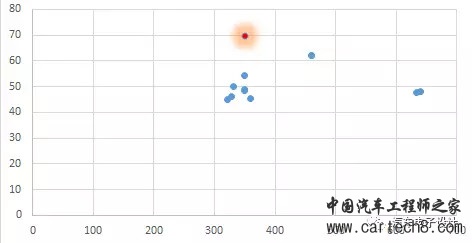

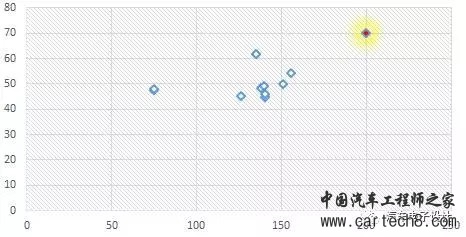

我们主要拿现有纯电乘用车来比较,纵轴都是能量,横轴分别为电压和电池容量:
1)电池系统能量和电压图
2)电池系统和容量图

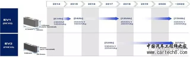

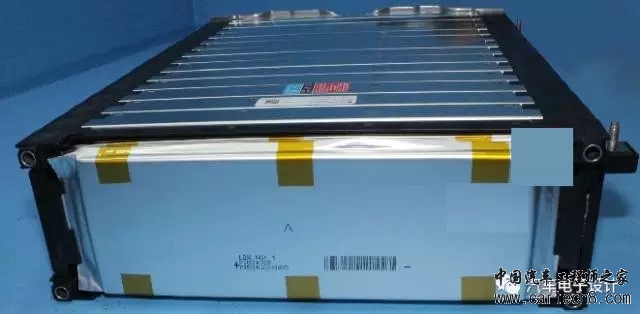

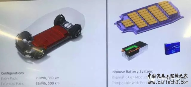

这里回归到96串的情况下,在当下的设计中,仅有的办法也就是分成32个模组,有点类似前端时间Byton展示的这张电池布局,信不信,在2018年,这种设计将变成一种短期内绕不开的设计。
如果用PHEV2的规格,要等到65Ah才能有本质的配置提升,在PHEV2的规格上面,都围绕50Ah上下偏差2Ah来转,4P的方案有很多的工作可以尝试。
大家的区别是在细节层面的液冷设计方面,还有加热和均热设计。

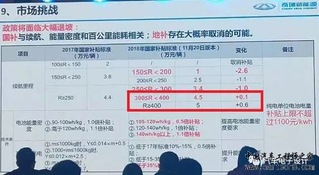

NEDC 工况下的续航是355km,所以我们也看到所有希望立Flag的新兴企业,别无它法,只能从经济性角度暂离,完全往国家鼓励的高里程和高技术层面来堆电池,尝试高端化和有区别的设计,代价是贵。
这个政策完全是看着这些豪车来做的,电动车补贴在距离上加大,是朝向抵御未来占有市场的高端电动车冲锋了,在车辆定义层面如果不够高端,以后拿不到补贴是正常的了。
基本可以看到,在现有PHEV的硬壳电池条件下,很难走出一条根本性的差异来,用软包模组可以尝试下。

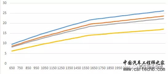

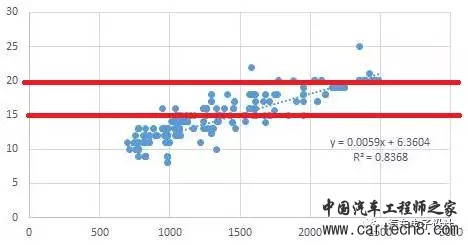

我们如果把整备质量和百公里耗电进行拟合,这事情都是联动的。电池要比较大,才能提供更多的可用能量,电池大了成本贵了,车要大才能值这个价,车大了重了,也需要更多的能量才能支撑续航里程,这个套,就是解不开的。
所以把百公里耗电的故事也是一样,系数成了持续竞争的动力。

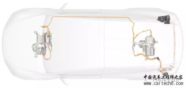

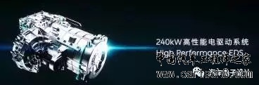

ES8用的是双电机电四驱,电机类型为感应式异步电机,电机功率密度2.89kW/kg,搭载了英飞凌的电控模块。 每个电机的最大功率是240kW,整车最大功率650匹马力,最大扭矩840N·m,百公里加速4.4秒。
