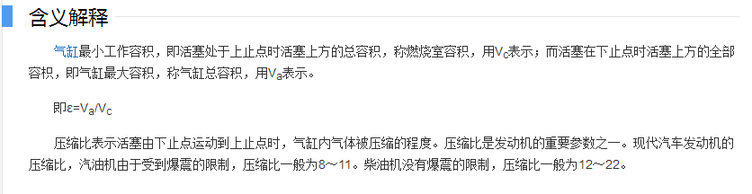

说完热效和燃效之后就可以进入正题了,发动机的理论热力循环。发动机的理论热力循环有三种:等容加热循环、等压加热循环、混合加热循环。发动机的热效分析,就是基于这三个理论热循环来的。不过介绍这三种理论热循环之前,先得介绍压缩比这个概念,压缩比大家都知道吧?大家看发动机介绍的时候老会看到,老夫就给你上个含义解释,不详细介绍了。

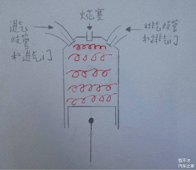

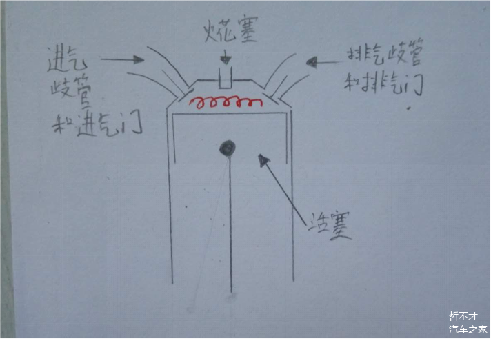

等容加热循环,顾名思义就是在燃料一直在容积不变的空间当中放热。在咱们普通汽油发动机上解释,其实就是活塞完成压缩行程在运动到最高点的瞬间,火花塞点火而且所有汽油瞬间全部燃烧完毕(我红色笔画的部分),所有能量一次性释放完毕。所以等容加热循环只受压缩比的影响,而且是三个循环当中热效率最高的一种循环。

第二种等压加热循环,意思是燃料在活塞向下做工的时候一直在燃烧,在整个燃烧的过程中体积不断的膨胀(我红色画笔画部分)体积会一直变大,但压力保持不变。这种循环在各方面能量损失都比较大,所以热效率是最差的。

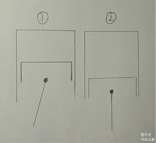

讲等容、等压、混合这三种加热循环还有压缩比不仅仅是为了比较自吸和涡轮发动机,更是为了引出阿特金森循环(阿特金森循环和奥托循环指的是发动机两种循环动作,这俩循环说的是发动机动作。等容、等压、混合加热循环是热力学上的理论循环,这仨说的是理论。大家千万不要混淆)。其实阿特金森循环特别简单,就是像我①图中那样吸气的时候吸不到一缸,而汽油燃烧做工的时候像图②一样膨胀满一缸。由于阿特金森循环的发动机相对喷油量更少,所以阿特金森发动机理论上更接近热力学上的等容加热循环,而且阿特金森循环通过增大膨胀比的方式,假装增大了压缩比。为什么叫通过增大膨胀比的方法假装增大了压缩比呢?我打个比方,2米高的篮球运动员轻松在3米05标准篮筐上扣篮,老夫1米7高扣不了标准篮筐,那把篮筐降低到1米9高老夫就能扣篮了,甭管使用什么手段老夫反正能扣篮,达到效果就行了。阿特金森循环增大膨胀比来假装增大压缩比也是这个道理,甭管使用什么手段,达到效果就行了。
综上所述,阿特金森循环发动机热效率爆表,完爆普通自吸和普通涡轮发动机。

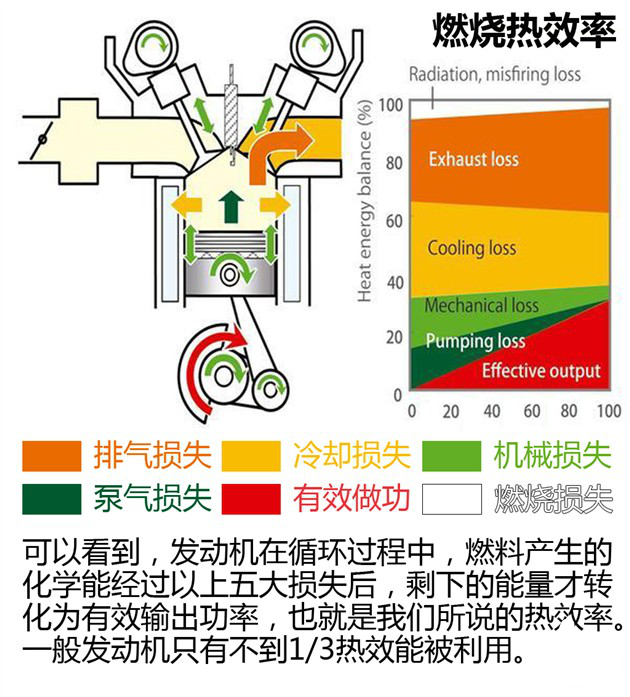

热效率损失示意图(图片来源:易车)
前边这一大段刚说的是单纯热力学循环的理论,还没完全进入发动机理论里来。发动机的理论循环和单纯的热力理论循环还是有不少区别的,比如说发动机理论循环里,会受到实际工作介质变化的影响,还有各种比如燃烧损失、机械损失、冷却损失、泵气损失等等一堆损失。咱们还是找一个最容易理解的来讲,也就是泵气损失。泵气损失其实是涡轮党调侃自吸党的一个重要利器,也就是他们口中所说的自吸要做泵气功浪费发动机功率就这么来的,只不过他们概念不对,泵气损失是吸气和排气两个过程损失能量的和,就好比你一个人的肺不仅需要吸气还需要呼气一个道理。你平常呼吸的时候,吸气需要用力,呼气也需要用力,所以涡轮机和自吸发动机一样都有泵气损失,只不过自吸比涡轮发动机的泵气损失相对要大罢了。所以在这里要讲和泵气损失相对的一个概念,叫做充量系数。

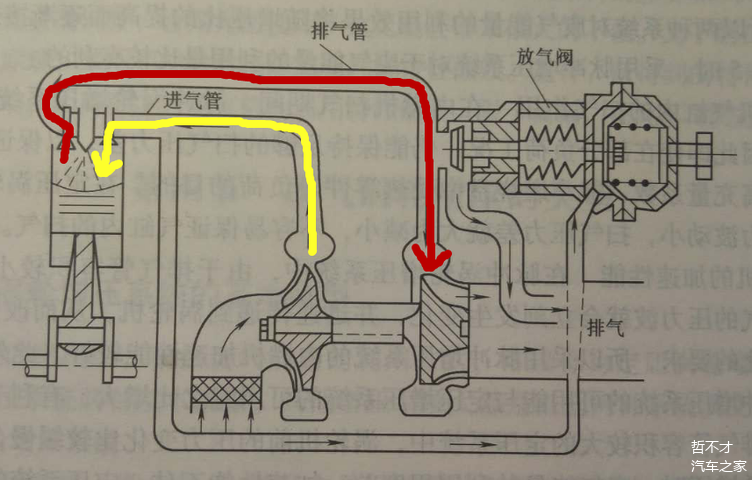

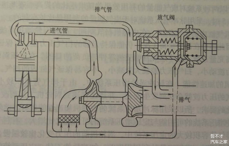

涡轮系统简图

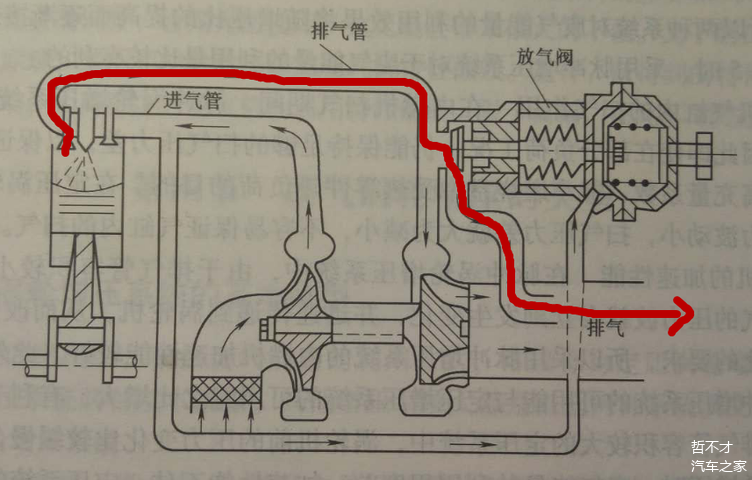

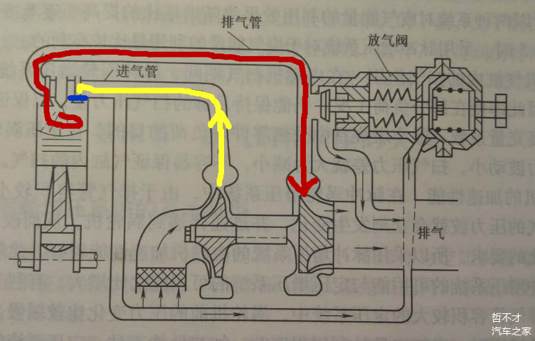

终于讲到废气涡轮了,涡轮党们开心不?不过别开心的太早,先得给你讲涡轮工作的实际过程。上图是一张带进气、排气旁通阀的涡轮发动机示意图。而涡轮发动机为什么会带进、排气旁通阀呢?因为涡轮和发动机没有直接的机械连接关系,涡轮发动机的进、排气量无法直接控制,他根本就不听你的,所以难免会出现进气进多了,或者排气排太多的情况,所以需要旁通阀把这些多余的气体排掉,防止你发动机不受控制。
涡轮排气示意图

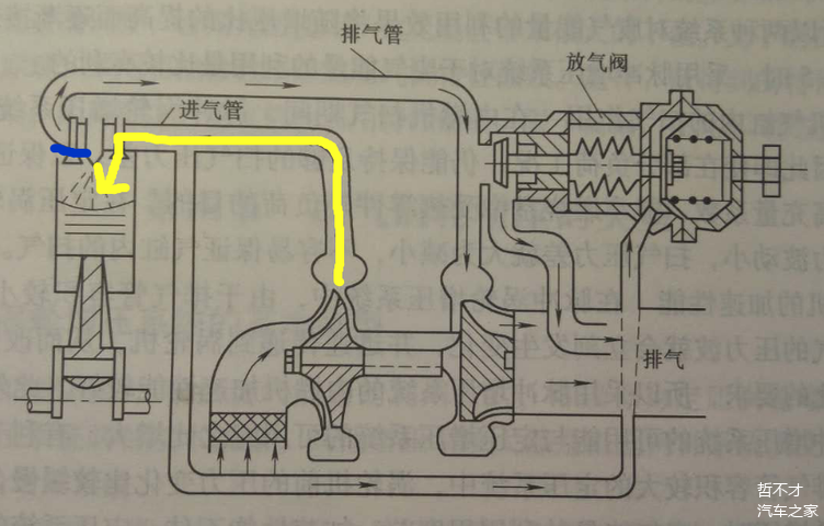

一说起涡轮发动机,先得从涡轮发动机的排气讲起,因为涡轮发动机的进气(黄色线条)是排气(红色线条)吹动涡轮,然后才由涡轮泵进来新鲜空气(黄色线条)。在涡轮发动机排气的时候,排气门是打开的,而进气门是关闭的(蓝色部分),所以涡轮机所谓的增压,其实是先在进气管里进行加压的。你还记得我之前说泵气功的时候,强调泵气功是进气和排气两个过程损失能量的和,而涡轮机在排气的时候需要废气需要推动涡轮旋转,排气阻力比普通自吸发动机大得多,所以涡轮机并不是没有泵气功损失。还有一条要说明,涡轮给你进气管里加压,是需要过程,需要时间,而且需要很多个循环的。就好比说你给自行车胎打气,把压力打上来需要打很多下气和很长一段打气的时间一样的道理,而这也就是真正意义上的涡轮延迟。

等燃烧室扫气完毕,排气门关闭(蓝色部分),进气管里经过涡轮加压之后的气体会进入到气缸里进行压缩和燃烧做工的行程。经过理论分析,尽管涡轮增压会提高排气阻力,但对空气加压后仍然会提高发动机的充量系数。

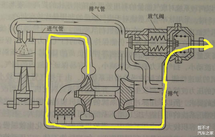

由于涡轮发动机能进气多少气是涡轮决定的,涡轮又不听你话,所以会有进气进多了或者排气排多了的情况,所以就需要排气旁通阀和进气旁通阀来帮助你排掉多余的气体,只不过这两个旁通阀会浪费涡轮的功率从而损失热效率,但为了应付多变的工况和保证涡轮发动机的正常运转,这两个旁通阀又必须要存在。

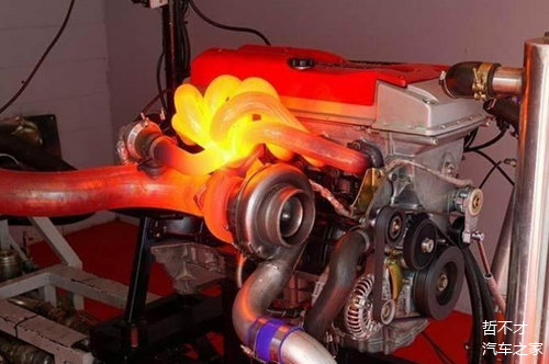

我挑这张图就为了让你看清涡轮和及其进排气管这一大坨
讲完了涡轮理论热效率和理论排放的情况咱们就可以稍微讲一讲现实情况了。比如这张图里能清楚的看到涡轮发动机比普通自吸发动机后边多了这一大坨的东西,涡轮还有个挺大个头的中冷器图片没照进来,所以涡轮发动机的体重和个头其实一点都不小,同等科技水平下,同功率水平的涡轮和自吸还指不定谁个头大谁重呢,尤其现在材料科技飞速发展,好多自吸已经开始比涡轮机要轻要小了。另外提醒自吸党,不要用这张图嘲讽涡轮发动机排气温度高,你自吸转速上来功率高点,排气管子一样也红,只是没有这张图红的这么夸张罢了,我选这张图主要是它角度好,能让你看到涡轮这一大坨东西。虽说平常民用涡轮机不会红的这么夸张,但涡轮机热负荷大,气缸内压力大等等不利因素也是确实存在的,所以涡轮机的散热系统和润滑系统等等辅助系统的负荷要比同等级的自吸高出不少,这些附属系统的巨大负担极大削弱了涡轮发动机理论热效率高的优势,自吸同样也好不到哪去,自吸发动机想把功率提上去需要把转速拉的比较高,机械效率和充量系数下降都比较严重。

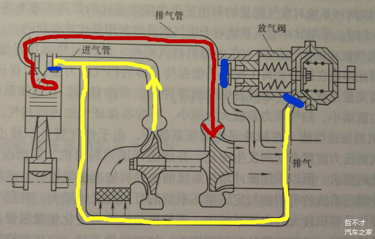

如果涡轮根本就不听你的,工程师怎么来控制加速时候的涡轮延迟呢?首先是这样把进气旁通阀和排气旁通阀全部关闭,让涡轮系统全功率进行增压工作。注意黄色线条,因为你为了维持发动机稳定可控而设置了进气旁通阀(阀体的开闭口用蓝色线条画出来了),但也无形之中放大了进气管的体积,你的涡轮需要把整个进气管的压力全部打上来才能完成加压。这时候有人会问了,那不要这根管子行不行?告诉你不行,因为如果不要这根管子和进气旁通阀,你涡轮机很难稳定运转。

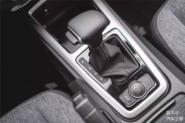

装备涡轮发动机的车不仅仅会通过让发动机做加浓修正的方式来提速,自动变速箱的涡轮车还会配合变速箱降挡提升扭矩的方式来提速。比如咱们日常驾驶中小油门加速,自吸发动机配AT变速箱的车挡位不动,行车电脑直接控制节气门开度变大,然后发动机转速拉升,转速上来的时候变速箱升挡就行了。到涡轮机这就坏了,涡轮机由于涡轮延迟所以原地往上拔转速的能力非常差劲,所以涡轮机不管是小油门和大油门的情况下都会给你降挡,涡轮机趁变速箱降挡的时候拼命多烧油产生更多废气来推动涡轮,好把进气压力和转速打上来,这时候变速箱降挡结束,发动机和变速箱中间的液力变矩器结合,转速唰的一下掉下来把进气压力上去,产生增压效果来给你提速。所以平常你开涡轮车感受到的所谓涡轮延迟,基本上都是降挡和真正涡轮延迟共同作用的结果。不信你回去找一辆自动挡涡轮车,切换到手动模式,固定好挡位中途加速一试试,你看看如果不降挡,你这涡轮发动机自己硬生生往上打压力来提速,看看是什么效果,是不是半天车都不怎么有动静,等涡轮压力上来之后才开始提速。当然大油门的时候自吸和涡轮发动机一样都得降挡提升扭矩来提速了。但这时候问题就出现了,当你1挡刚起步的时候,变速箱无挡可降的时候怎么办?所以涡轮车低扭弱的特点被大家吐槽这么多年大家心里也都清楚,尤其是双离合变速箱的车,没有液力变矩器帮你拉高转速提升扭矩,你1挡的时候不踩油门车都不走,更有甚者像自由侠还被38号大神爆出来D挡不踩油门居然还会溜坡的奇葩垃圾。不过老夫必须要说双离合如果调教的好,走性能取向的路子确实和涡轮机非常的般配,但咱们平常更多的还是家用车,涡轮机还是配AT变速箱更好。

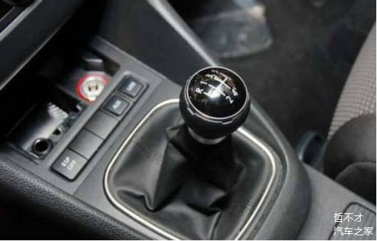

涡轮发动机这要配手动挡的普通家用车更惨,本来涡轮机配手动挡应该是性能车的标志,赛车手刷刷降挡多利索,您这普通驾驶员不会玩降挡的,工程师真就只能给你用关闭进排气旁通阀并且降低空燃比疯狂产生废气的方式给你降低涡轮延迟了(脉冲涡轮什么就不说了,以后有机会单写文章),所以这时候的涡轮机排放和热效率非常的不好。
