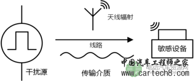

EMC的产生必须具备的三要素,干扰源、传输介质以及敏感设备,如下图1所示。三者缺一个都构不成EMC问题,那么电源模块的设计中仅需针对其中一个方面进行整改即可实现EMC防护,例如从干扰源进行根除、改善传输介质避免干扰传递或将敏感设备远离干扰源等方法。

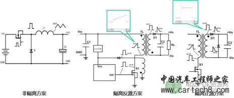

高功率密度、高转换效率的电源模块一般都是开关电源,在开关管开通、关断时,电压和电流都会被斩波,造成较大瞬态变化(di/dt、dv/dt),所以电源模块不论其使用什么样的拓扑结构,只要是开关电源,其都会产生一定程度的EMC干扰如图2所示。
电源模块EMC设计
图2  开关电源常见拓扑与斩波
电源模块的EMC性能可通过优化自身拓扑结构和规范PCB设计进行提升。例如:
l 电路设计中,以先保护后滤波为原则,保护器件应放置在离产品的静电导入口最近的地方;
l 拓扑设计中,选择连续导通模式(CCM)的拓扑,例如Boost、全桥、推挽等拓扑;
l 在电路防护方面,开关管建议加RC吸收电路和RCD吸收电路,且靠近开关管放置,从而降低尖峰电压,在EMC传输路径上使用π型滤波和全波整流电路等滤波电路,具体可参考图3;

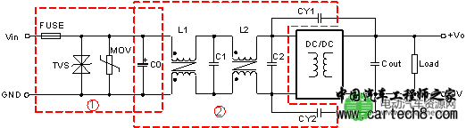

l PCB设计中,尽可能地大面积铺地,并且尽量减小对地平面的分割,减小回路面积,从而降低干扰。避免出现大面积孤立铜区,大面积孤立铜区会因电磁等原因影响模块的可靠性;减少布线的长度,从而减小动态节点处电感,避免产生较强的电磁场。

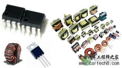

电源模块的元器件选择会直接的影响模块的整体性能,接下来将为大家从电源芯片、高频变压器、场效应管以及共模电感等方面介绍,具体如下所示。
l 高频变压器:应保证直流损耗低、交流损耗低,漏感小,并且需要良好的绕组布局让绕组之间有良好的屏蔽,从而使开关电源工作时,在漏极产生的尖峰尽可能的小;
l 场效应管:关注其导通电阻和低栅极电荷两项参数,这两项即影响模块的EMC性能也影响整体的效率,所以要做好两者的平衡;
l 共模电感:与其他无源器件相同,关注其电参数,例如额定电压、额定电流、电感量以及漏感等参数
l 滤波电容:应用于输入端进行滤波;应用于输出端吸收开关频率及高次谐波电流分量,需求趋势是小型大容量化、高频低阻抗化以及高耐压;
l 压敏电阻:要求最大直流工作电压大于电源及信号线直流工作电压。

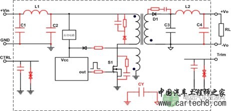

根据国标GB/T 16821-2007 《通信用电源设备通用试验方法》中规定,传导骚扰(CE)的波形大体是分为三种成份组成,分别是低频(150KHz~0.5MHz)、中频(0.5MHz~5MHz)以及高频(5MHz~30MHz)。而针对不同情况则需要不同的外围电路进行解决。
l 低频:属于差模骚扰,使用差模滤波电路解决;
l 中频:同时有差模和共模骚扰,由共模滤波电路和差模滤波电路共同解决;
l 高频:属于共模骚扰,使用差模滤波电路解决。
电源线中往往同时存在共模和差模干扰,因此电源EMI滤波器是由共模滤波电路和差模滤波电路综合构成,如图5所示。
