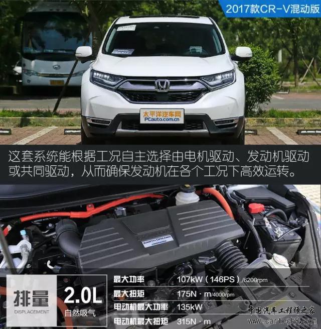

言归正传,我们今天要讲的是CR-V锐·混动上面那套i-MMD混动系统,它由一台2.0L的阿特金森循环双顶置凸轮轴汽油发动机、高功率发电机、驱动用电机、e-CVT电气式无级变速箱、PCU(Power Control Unit,动力控制单元)及锂电池组组成。值得一提的是,CR-V锐·混动上的发动机最大功率107kW,电动机最大功率135kW,整套i-MMD混动系统的综合功率能达到158kW。在不同的车况下,它有三种驱动模式,原理如下:

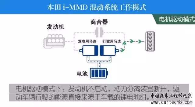

1、EV Drive Mode,亦即纯电机驱动模式。在这种运作模式下,CR-V锐·混动与普通纯电动车的运作模式几乎无异:都是发动机不工作,由锂电池组经驱动电机后直接驱动车辆。在此驱动模式下,车辆制动所产生的能量将被回收,重新充入锂电池组。

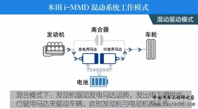

2、Hybrid Drive Mode,亦即混合动力驱动模式。在这种运作模式下,其运作模式大致相当于一部增程式电动车:发动机启动,但动力分离装置断开,发动机转速被维持在最经济的转速区间内,驱动e-CVT电气式无级变速箱内的发电机,产生电能,经由PCU为位于车体后部的锂电池组进行充电。电能经由锂电池组提供给驱动用电机,藉此驱动车辆行进。当车辆制动时,配备了启停装置的发动机将由启停装置控制,停止运作,节约燃料。同时,制动能量回收系统依旧作用,可为电池组提供额外能量。而当车辆需要急加速时,锂电池组可以提供额外电能,让电动机瞬时产生最大扭矩输出。

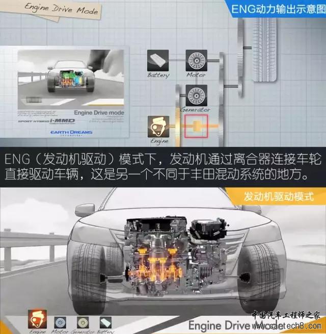

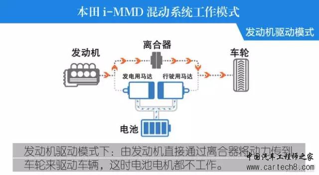

3、Engine Drive Mode,亦即发动机驱动模式。此种运作模式下,其运作模式实际上与今天已经发售多时的采用本田的IMA混合动力系统的车型有一定类似之处:发动机启动,同时,动力分离装置正常连结,发动机转速由驾驶者的油门深浅控制,通过e-CVT电气式无级变速箱将机械能直接传递给车轮。为了在加速时候提供更大的动力,其电池组同时也处于待机状态,在需要时可提供电能给电动机,让电动机和发动机共同运作。

值得一提的是,上文说到的e-CVT电气式无级变速箱其实是不存在的。换句话说就是,i-MMD根本就没有严格意义上的变速器。因为它在电机驱动的时候,采用的是一个齿比,然后发动机驱动的时候,采用的是另一个齿比,两个齿比都是相对固定的。在中低速状态下,驱动全部由电机完成,单一传动比足以胜任。而对于发动机,则只提供了一个高速小齿比(相当于没有常规的一二三四挡,而是只有一个最高挡)以应对高速驾驶工况。此时如果因为速度降低导致发动机扭力不足时,系统会自动让电机跟进,无形中实现了动力从低速到高速各个范围段的无缝连接,达到了“e-CVT”的效果。

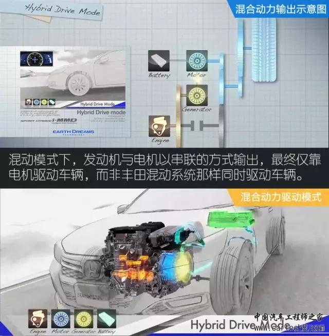

以混合动力驱动模式为例,发动机与电机是以串联的方式输出,最终只是靠电机来驱动车辆,并非发动机与电动机同时驱动车辆,这点与丰田的混动系统有很大不同。

而发动机驱动模式下,i-MMD系统会把发动机和发电机完全分割,发动机只负责驱动车辆,而丰田的THS-II系统因为发动机与发电机一直处于连接状态,会产生一些不必要的能量消耗。
