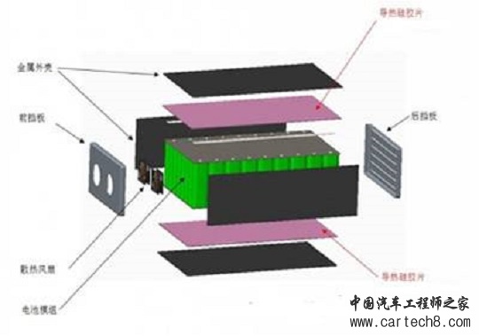

1、在电池包一端加装散热风扇,另一端留出通风孔,使空气在电芯的缝隙间加速流动,带走电芯工作时产生的高热量;
2、在电极端顶部和底部各加上导热硅胶垫片,让顶部、底部不易散发的热量通过TIF导热硅胶片传导到金属外壳上散热,同时硅胶片的高电气绝缘和防刺穿性能对电池组有很好的保护作用。

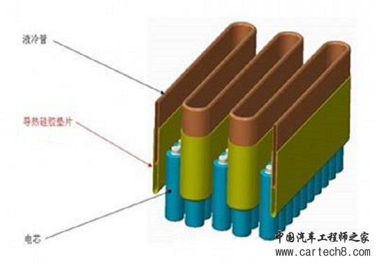

1、电芯的热量通过导热硅胶片传递至液冷管,由冷却液热胀冷缩自由循环流动将热量带走,使整个电池包的温度统一,冷却液强大的比热容吸收电芯工作时产生的热量,使整个电池包在安全温度内运作。
2、导热硅胶片良好的绝缘性能和高回弹韧性,能有效避免电芯之间的震动摩擦破损问题,和电芯之间的短路隐患,是水冷方案的最佳辅助材料。

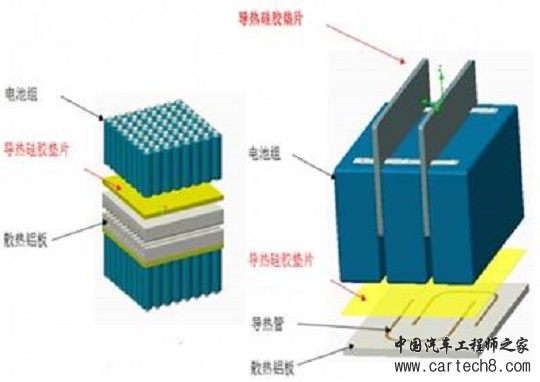

1、此类电池组空间大,与空气接触良好,裸露部分能通过空气自然换热,底部不能自然换热部位通过散热器散热,导热硅胶片填充散热器与电池组中间空隙,导热、减震、绝缘。
2、加热片方案多应用于新能源汽车市场,启动前的电池预热加热片的热量通过导热硅胶片将热量传递给电池组,预热电池、导热硅胶片有良好的导热性能、绝缘性能、耐磨性能,能有效传热和防护电池组与加热片之间摩擦产生的磨损、短路等。
