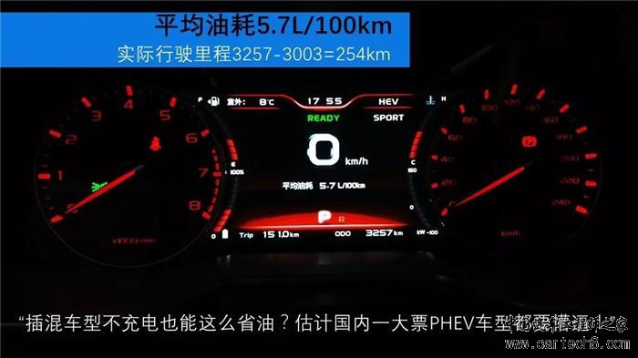

周末我开了一辆混动版帝豪从上海出发前往浙江洋山深水港,单程120公里左右。来回全程250公里,其中市区道路占了五分之一。

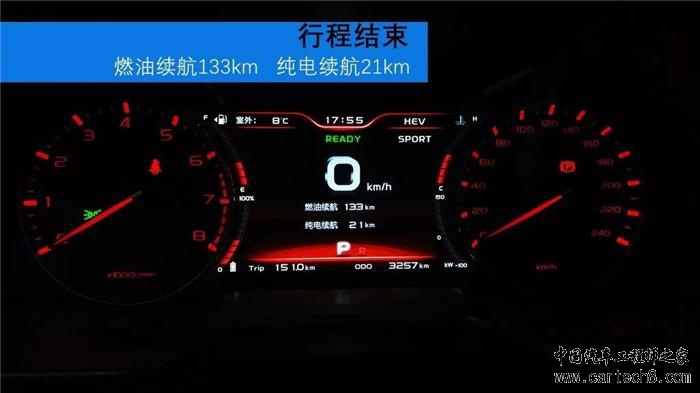

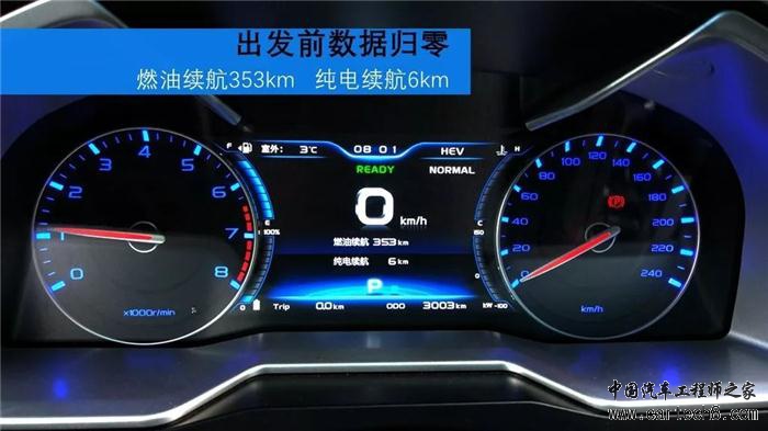

从图中能看出,这辆车是处于亏电状态的,乘员4个人,下午5点多返回上海正赶上拥堵时间段,来回拥堵路程总计大约有十多公里。
黑科技,前瞻技术,汽车零部件,吉利,丰田,汽车混动技术
最后测试下来的平均油耗为5.7L/100km,而且通过能量回收和ECO节能,实际续航里程比预估多出了49km。

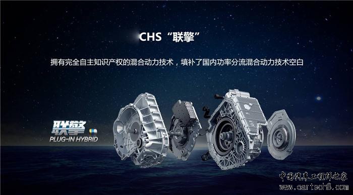

这里要说到的就是吉利的CHS混动技术了,把它与丰田混动相比较,也是因为它也采用了类似丰田THS的动力耦合方案。这套吉利联合科力远(丰田混动技术的合作方)开发的混动系统,就像它的名字China Hybrid System(CHS)一样,愿景是服务于所有中国品牌的汽车厂商,不用再羡慕别人的混动技术了。

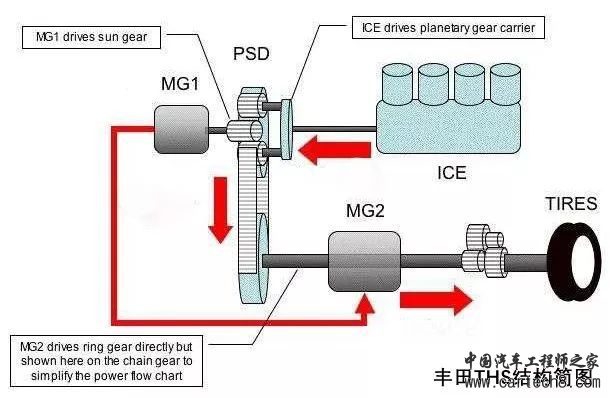

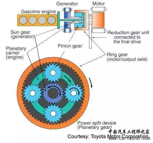

相同的是两者都采用了双电机动力分流和行星齿轮耦合的方案,这套方案最大的特点就是可以实现发动机和电机输出功率连续可调,意思是发动机和电机谁在哪种情况下更适合大力运转就用谁,使得发动机和电动机始终运转在各自最高效率区间,这才是节油的关键。
同时采用行星齿轮耦合还有一个好处就是,变速的过程中由于都没有切断动力的输出,因此不会有动力流失,也确保发动机介入时不会产生顿挫感,整个变速过程都有如德芙巧克力一般丝滑。

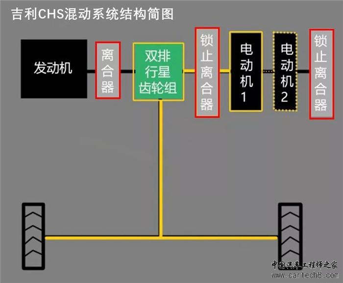

不同点则在于,为了避开丰田的专利技术,吉利CHS系统采用了更为复杂的结构。丰田THS系统由一台发动机、两台电动机和一个单行星齿轮组成。而吉利CHS则是由一台发动机,两台电动机、一个双排行星齿轮和三个离合器组成。同时两个电机布置在行星齿轮同侧,避开了发动机的热量。

【省油】相比丰田THS的单排行星齿轮,吉利CHS的双排行星齿轮在齿比范围上更为宽广,能够一定程度上降低对电动机的转速要求。
比如丰田THS中,受电机转速限制,当达到一定车速(40km/h)时,发动机就必须介入运转。而吉利CHS则没有这个限制,理论上在更高速的情况下都可以采用EV模式,意味着在充满电的情况下,即使高速巡航发动机也不用参与工作。
【降低控制难度】丰田THS由于结构设计,行星齿轮始终无法解耦,使得无论何时动力都需要分配给两台电机,所以导致能量在多次转换过程中被消耗浪费。而吉利CHS两个锁止离合器则避免了这个缺点,既可以锁止电机或发动机从而提高传动效率,又能降低调速控制中的复杂度,这也是吉利希望避开的技术弱项。

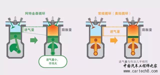

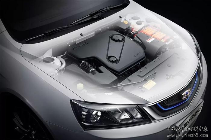

比如丰田专为自己的HEV系统单独开发的发动机,没有采用扭矩更大的奥托循环(因为扭矩不足可以通过电机弥补),而是采用热效率更高的阿特金森循环(通过废气再循环EGR和阿特金森循环等技术将汽油发动机的热效率提升到了40%)。
那么吉利能否也专门研发一台用于PHEV车型的发动机呢?
