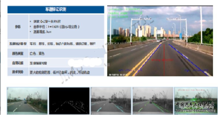

注意:道路上要划分出车道是基础,其车道线清晰度的要求,符合国际标准ISO 17361和GB/T26773-2011。

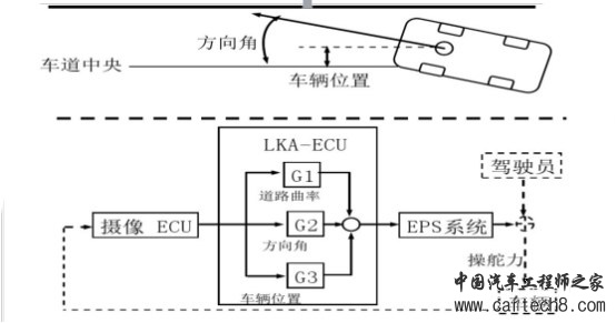

接到决策系统的辅助控制命令时,由ESP系统或电机输出转向助力,使得车辆保持在道路内行驶。控制执行系统逻辑示意图见图4。
车道保持系统工作原理及实例介绍
图4  控制执行系统逻辑示意图

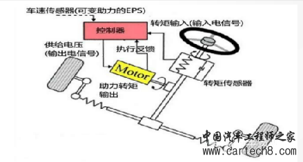

注意:转向助力的大小和时长,由车道半径、车速、偏离方向、偏离速度等参数(由不同传感器给出,由计算机计算出来)控制执行系统的电控转向机构原理见图5。这是一个负反馈平衡系统。
车道保持系统工作原理及实例介绍
图5 电控转向机构原理
①三个原件:步进电机、转矩传感器、电机控制器。外加电源线和信号和控制线缆。
②控制策略:
a)车道保持系统是用于高速公路和路况良好的普通公路的,因此该系统只有在车速超过约65 km/h时才开始工作。(如果用户有要求,按用户设定,比如公交公司最高限速是50公里)。
b)如果车道被雪覆盖着、道路过窄或者道路边界线不清晰的情况下,车道保持系统会自动关闭。
